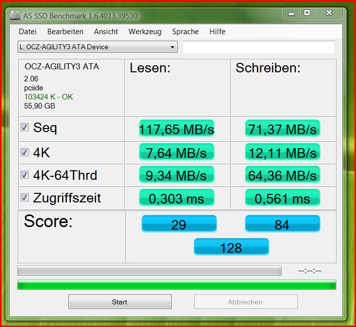

habe hier einen rechner bei dem das systemlaufwerk augenscheinlich zu langsam ist .
siehe screenshot vom benchmark . es handelt sich um eine ocz agility 2 , mit sandforce controller . die werte erscheinen mir dramatisch niedrig , was könnte es da haben ?
falls euch info fehlt , reiche ich gerne nach ! aber eventuell hat jemand vorher ne fixe idee ?

habe das überprüft eben , die platte hängt am j-micron raid controller eines asus boards , läuft im ahci modus (sata2) . eine andere platte hängt nicht daran (vorher war anscheinend mal ein hdd raid 0 dran , aus 2 mal 1 tb platten)

Ja, der JMicron ist deutlich langsamer - probier umstecken.

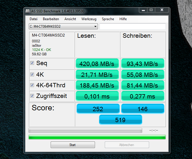

Bei mir siehts so aus mit der M4 von Cruchial

Auf jeden fall an den Intel-Controller. Andere ist möglicherweise nur mit einer lane PCIe 1.0 angebunden und begrenzt daher die Geschwindigkeit extrem.
Was mich stutzig macht ist die für eine SSD extrem hohe Zugriffszeit, die sollte selbst dann noch gering sein. Könnte also auch ein Treiberproblem sein. Auch da hilft ein Wechsel an den Intel-Controller.
