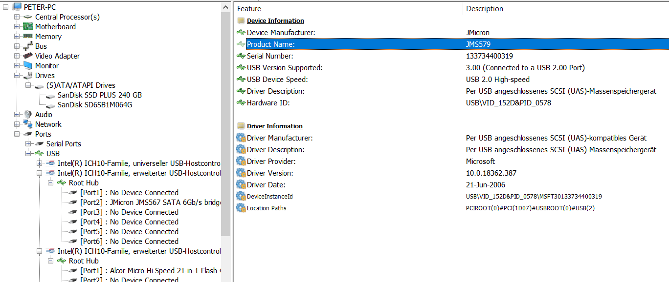

HWInfo gibt beigefügte Info aus, erkennt also zumindest per USB3 eine Festplatte.

Laut Screenshot ist die an einem USB2 Port angeschlossen, ein USB2 Port muss aber nur 500mA liefern können, mehr ist möglich aber nicht sicher. Wenn ich mich nicht irre steht auf dem Etikett der m4 aber was von 2A, die kann also maximal 2A ziehen und dann dürfte selbst bei einem Gehäuse mit Y-Kabel der USB Port den Saft abdrehen. Leider ist gerade die m4 bzgl. solcher unerwarteten Spannungsabfälle sehr empfindlich und meldet sich nicht mehr, wenn der im falschen Moment passiert. Dafür gibt es dann die m4 Power Cycle Wiederbelebungsmethode. Dies geht natürlich nicht in einem USB Gehäuse und man sollte bei den Selbstbaulösung immer aufpassen das die SSD nicht zu viel Strom zieht, hänge im Zweifel einen aktiven Hub, also einen mit einem eigenen Netzteil, dazwischen, diese Hubs sind meist sehr tolerant was den Strom angeht und erlauben einen Port auch so viel zu ziehen wie deren Netzteil hergibt.

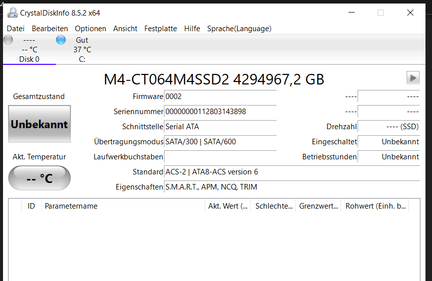

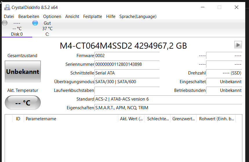

Der CSE findet die SSD nicht, CDI findet sie, kann aber nicht viel auslesen (siehe cdi.png)

Die hat noch eine uralte Firmware die noch den 5182 Stunden Bug hat, es sollte mindestens die 0309 sein, die passende FW gibt es z.B. hier, da ist auch die 070H, die letzte FW für die m4. Aber über USB wird das mit dem FW Update sowieso nichts, dazu muss sie an einem SATA Port hängen und der Screenshot von CDI sieht auch nicht so aus als wäre sie in Ordnung. Sollte der 5182 Stunden Bug das Problem sein, würde sie sich aber gar nicht mehr melden, es könnte am USB Gehäuse liegen oder daran das die SSD schon fest tot ist und der Controller die FW nicht mehr ordentlich aus dem NAND lesen kann. Wenn Du einen Desktop wo Du sie anklemmen kannst, kannst Du ja mal ein FW Update probieren und berichten.
