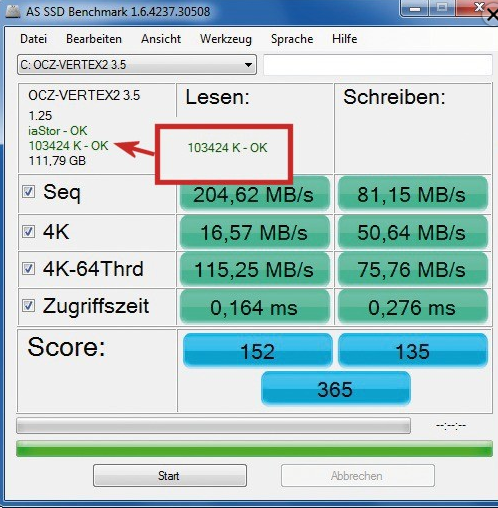

Dann würde ich hier aber noch überprüfen,
ob auch das Alignment stimmt bei der SSD (Systempartition),
ansonsten gibts u.a. Performanceeinbußen.
Kannst du z.B. überpüfen mir "AS SSD Benchmark",
wenn die Zahl (muss nicht die gleiche sein) dort "grün" und "OK" ist, dann passt's.

AS SSD Benchmark laufen lassen -> meldet OK

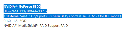

Es ist ein Asus M3N78-EM-Brett mit Geforce 8300 Chipsatz.
Die nForce-Chipsätze konnten kein richtiges AHCI und ob sie TRIM mit dem nVidia-Treiber konnten, weiß ich nicht, aber die Vermutung liegt nahe, dass der Treiber kein TRIM kann, bzw. keins durchlässt. Testweise im BIOS mal den SATA-Controller auf IDE umstellen, rebooten und nochmal mit trimcheck testen. Der pciide-Treiber von Windows kann TRIM, der msahci auch, aber dieser ist evtl. mit dem nicht standardkonformen AHCI-Modus deiners Boards nicht kompatibel.
