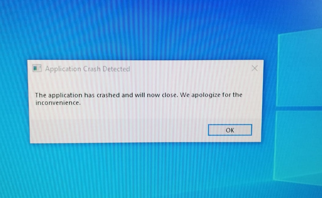

Fortnite stürzt am laufenden Band ab mit verschiedenen Fehlermeldungen. Ist es wirklich so, das Fortnite keine AMD GraKa mag ?

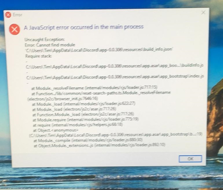

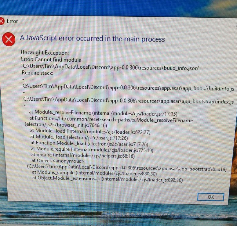

Ich habe mal zwei Fehlermeldungen ran gehängt. Habt ihr vielleicht eine Idee ?

Kannst du das 2. Foto mal so machen das man die fehlermedlung geschait lesen und bei Google eingeben kann?
Gern auch ein paar der "verschiedenen Fehlermedlungen" hier posten...
Das da ist jedenfalls laut dem was ich lesen kann ein Discord crash und es scheint sich über die Dependencies zu beschweren.. Hast du in der Richtiung was gemacht?
Leider hat mir mein Neffe das Foto so geschickt...sorry...
Discord crash & Dependencies
Damit kann ich gar nichts anfangen...
Das ist halt wenn JS Einzug außerhalb des Browser bekommt ;-)
Discord ist kein Spiel sondern vereinfach ein Chat/Sprach Kanal. Schauen ob dieses Aktuell ist.

Gerade kam die Fehlermeldung schon beim Systemstart.

Testhalber mal Discord deinstallieren. Mit der Installation stimmt etwas nicht.
Ob das auch etwas mit dem Spiele Crash zu tun hat, glaub ich eher nicht, aber mal probieren.

Das mit Javascript/Discord wundert mich sehr. Denn ich habe Discord gar nicht installiert. Und mein Neffe spielt das ohne Headset und so...

Die Fehlermeldung verweist ganz klar auf Discord, was da beim Starten abbricht.
Evtl hat dein Neffe mal auf eine Einladung geklickt oder ähnliches weil er mit Freunden zocken wollte.

besseresmorgen schrieb:
@Stephan-MV
Hmm...das könnte sein. Soll er das einfach mal downloaden und dann installieren ?
https://www.computerbase.de/downloads/kommunikation/discord/
Ja.
Reaktionen: Stephan-MV
ok...
Wäre einen Versuch wert.
Oder eben, wenn Discord gar nicht gebraucht wird, das ganze einfach deinstallieren.
