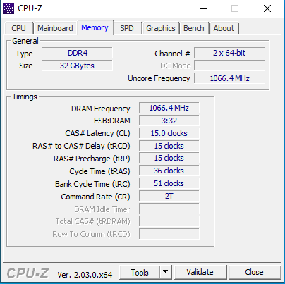

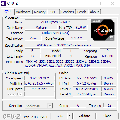

Mit welcher Geschwindigkeit läuft der:

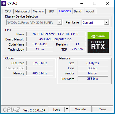

https://www.cpuid.com/softwares/cpu-z.html (mal alle Screens bitte hier angeben) .
Anbei die gewünschten Screenshots. Falls du noch was brauchst bitte bescheid geben. :)
Mfg Patrick

Der Arbeitsspeicher läuft mit 2133MHz

Man sieht, daß 2.133 MHz am RAM anliegen.
Das mit dem Wechsel zu einem anderen Hersteller sollte man im Auge behalten.
