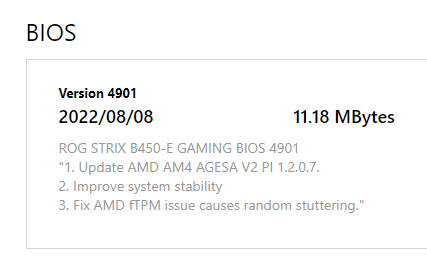

So ich habe nun ein paar Sachen abgearbeitet.
1. BIOS Version ist jetzt auf dem neuesten Stand

Das Bios aktualisieren
https://rog.asus.com/de/motherboards/rog-strix/rog-strix-b450-e-gaming-model/helpdesk_bios/

Hi Silver Server,
danke auf jeden Fall das du dir den ganzen Aufwand machst.
BIOS hab ich vorhin auf die neueste Version upgedatet und alles auf Standard Einstellungen eingestellt.
Die Chipsatztreiber sind nun auch aktualisiert.
Hoffe das es nun funktioniert.
Wenn nicht werd ich wie von dir empfohlen Windows komplett neu installieren.
Sollte es dann noch immer nicht gehen werd ich mich nochmal melden.
Vielen Dank für deine Zeit und auch den anderen ein großes Danke.
