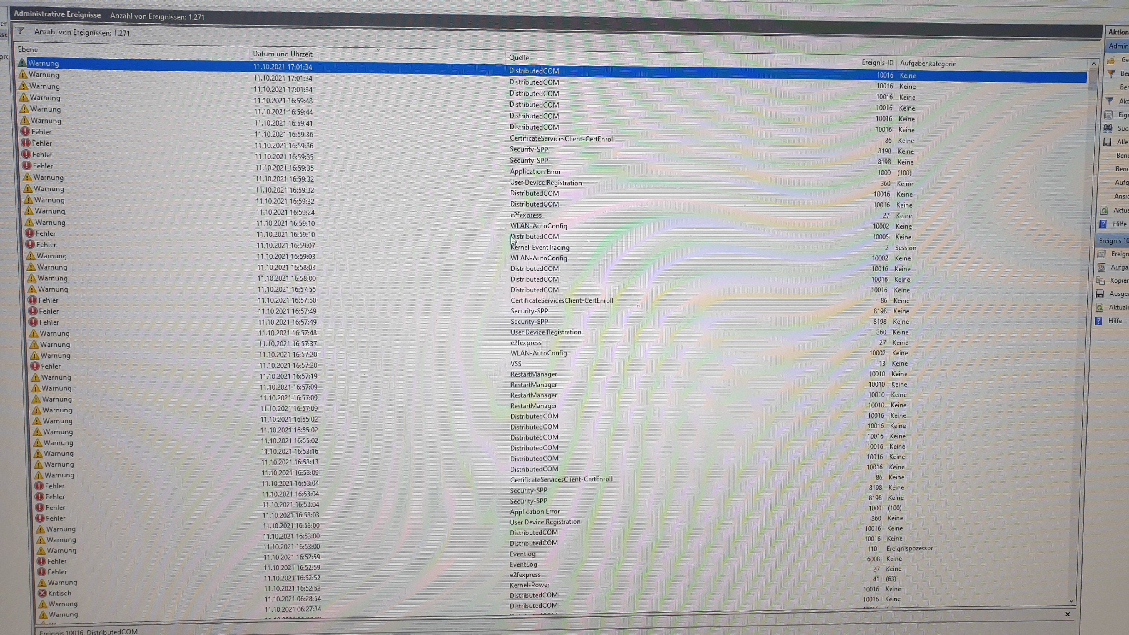

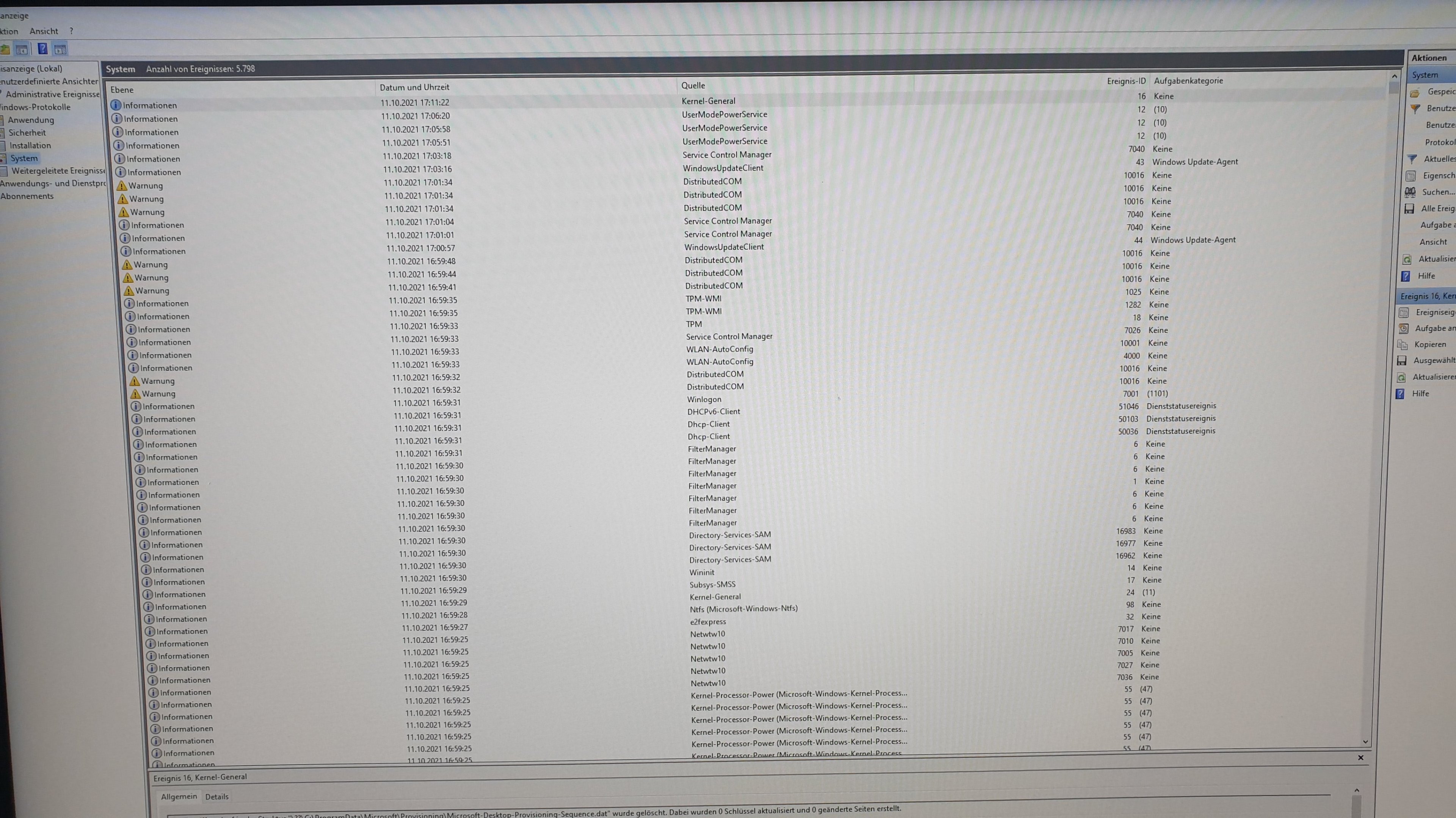

Problem/Fehler:
Ich hab immer wieder in unregelmäßigen Abständen freeze bzw hängt sich der PC so auf das der Maus zeiger allerdings noch funktioniert.
Dies passiert auch im ruhemodus wenn nichts läuft und nur der Desktop angezeigt wird.
Durch ein aus und wieder anschalten durch den Power Button am Gehäuse, läuft es wieder normal
Die Temperaturen sind alle im normalen Bereich, Die auslastungen sind laut task Manager auch alle bei 0-1%
Das MB zeigt dauernd den Q Code 9E an also " reserviert für zukünftige AIM Codes " da weiß ich auch nicht ob das damit zusammen hängt.
Im Ereignisseprotokoll sind einiger Fehler angezeigt aus die ich auch aber nicht schlau werde...
Die werde ich gleich noch anhängen

Was bedeuten die ganzen Fehlermeldungen im Ereignisseprotokoll
Sind die zu ernst zu nehmen oder woran liegt dass wenn ich den PC im freeze Zustand durch den Power-Button aus und an schalte, aufeinmal soviele Fehlermeldungen kriege zur der Uhrzeit ?
