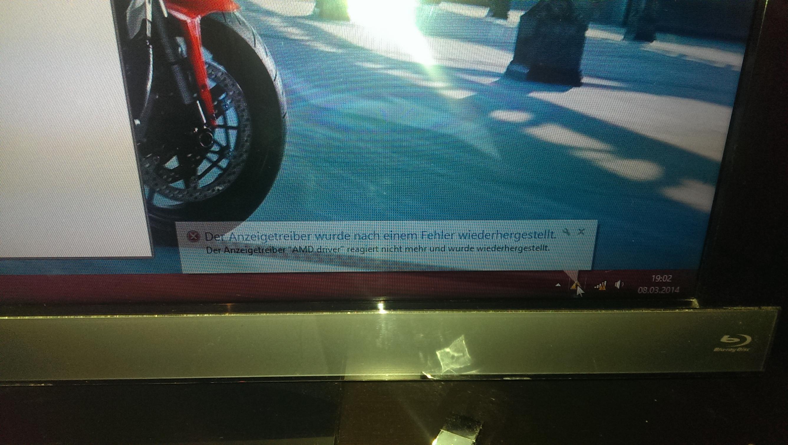

Also zuerst zu meinem Problem ich habe seit geraumer Zeit Probleme mit meinem System. Ich bin von ständigen Systemabstürzen betroffen. Vor Allem beim spielen von Spielen (aber selbst beim Browsen mit Chrome) sind Grafikfehler an der Tagesordnung und ich habe wirklich schon vieles probiert.
Ich habe mein Bios geflasht weil sonst die Grafikkarte nicht erkannt wurde und ich habe Windows 8.1 zweimal neu installiert was auch keine Besserung brachte. Das Problem trat auf seitdem ich meine neue Grafikkarte eingebaut habe. Ich habe dann natürlich alle alten Treiber deinstalliert und glaubt mir die sind nach zweimaligem Formatieren der Festplatte wirklich weg. :D :D

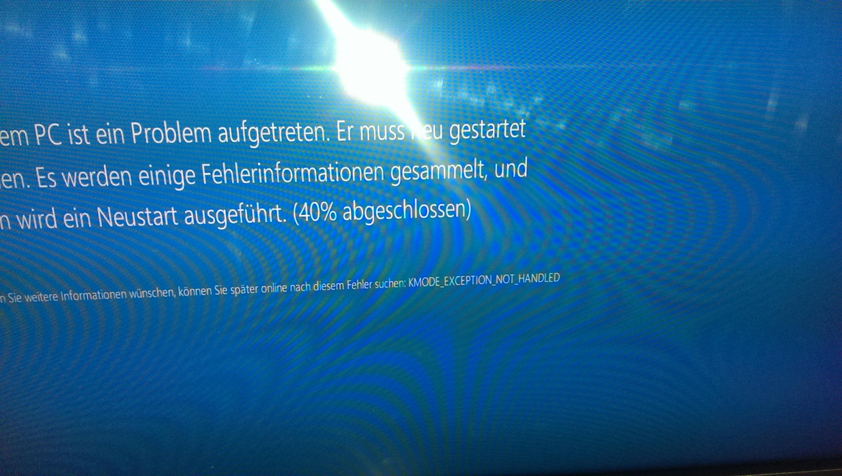

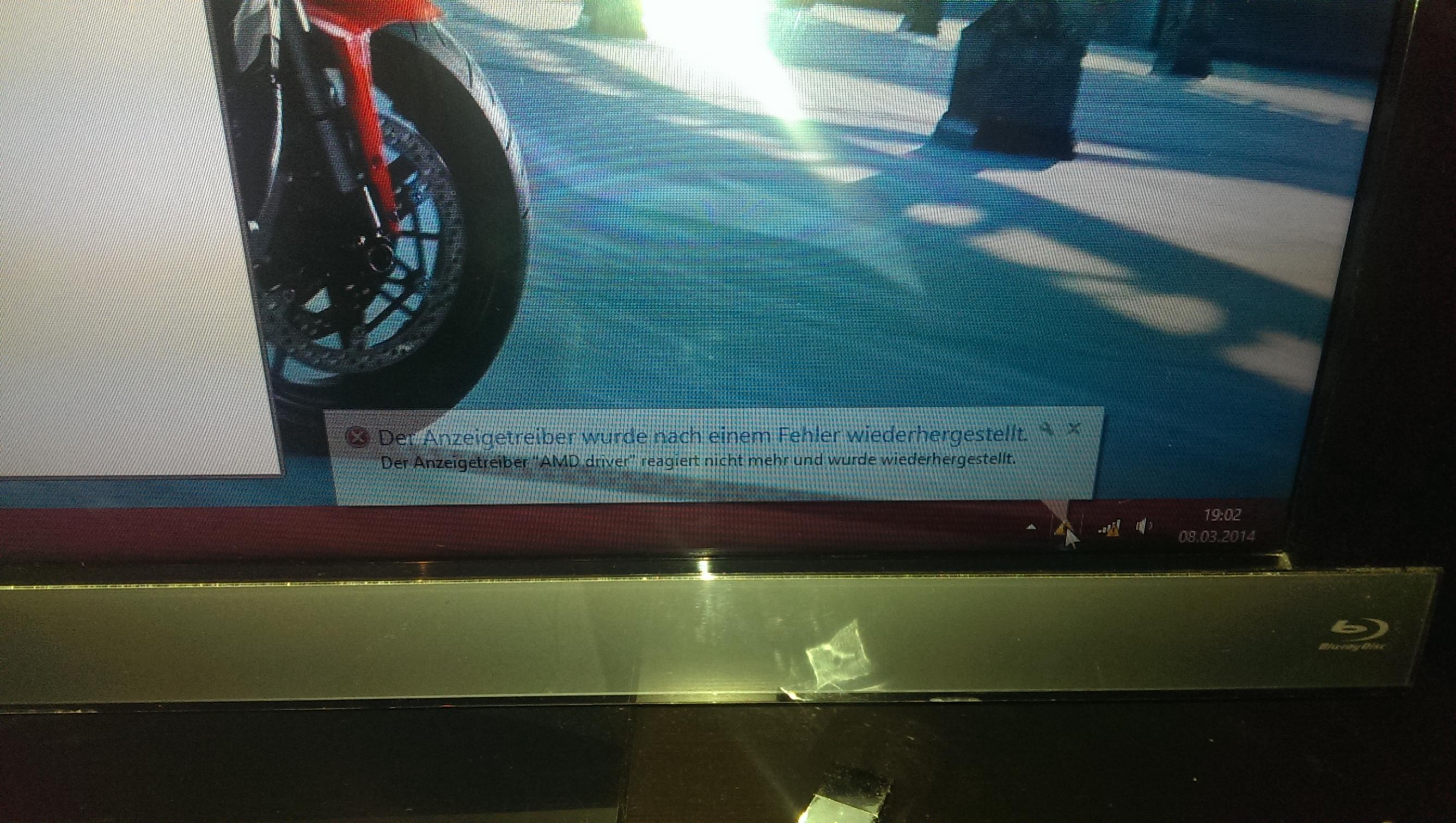

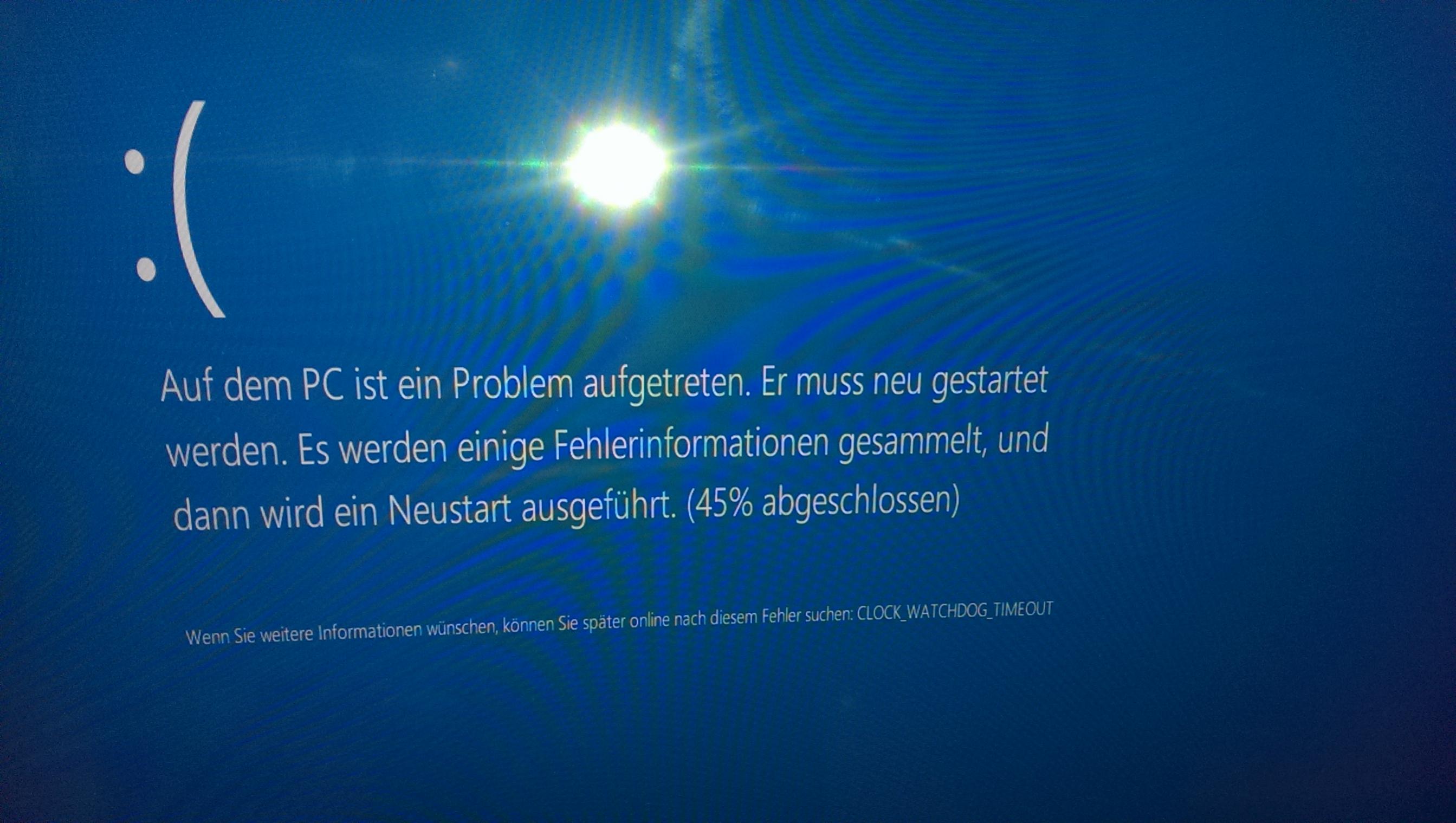

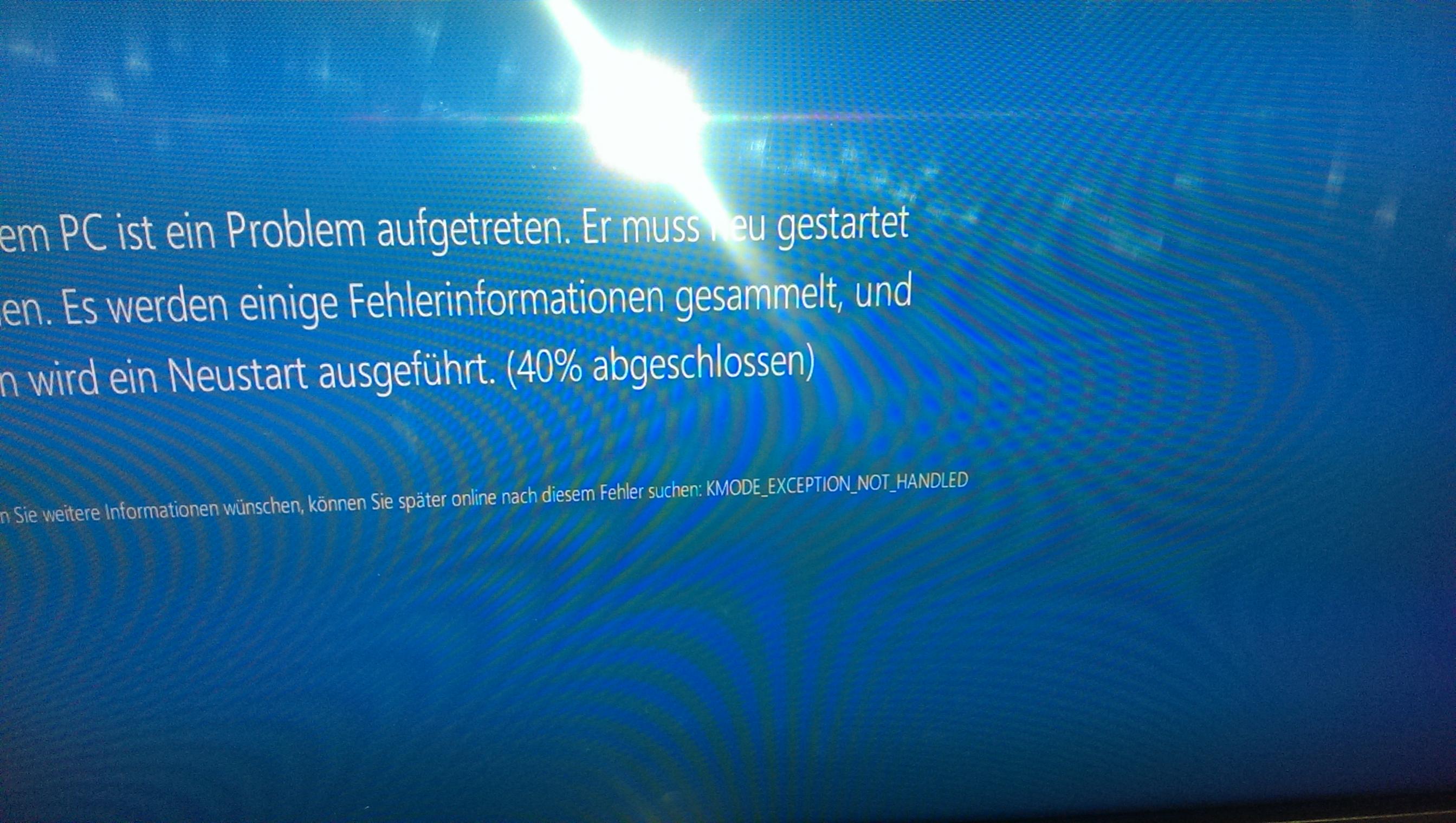

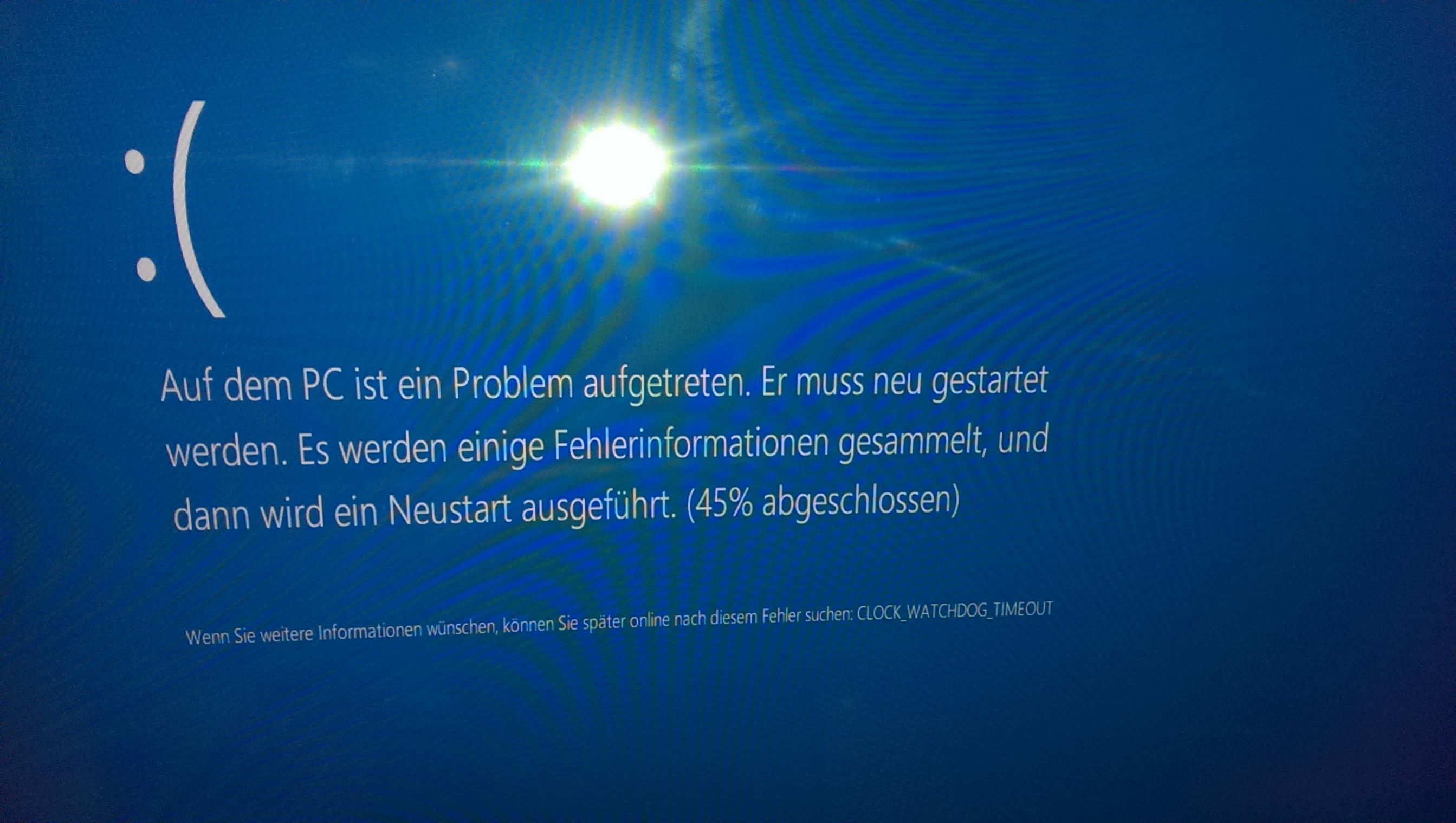

Zu den Abstürzen: Also ich merke das es beginnt indem sich einige Pixel "seltsam verhalten" ich weiß nicht wie ich es besser beschreiben soll :D. Jedenfalls nehmen diese Pixel dann die falschen Farben an bis es sich über den Ganzen Bildschirm ausbreitet und nur noch ein flackern übrig bleibt das normale Bild verschwindet gänzlich und der Mauszeiger lässt sich nicht mehr bewegen. Nach ca. 5 Sekunden fängt sich das Bild wieder und in der Taskleiste wird das Bild im Anhang gezeigt oder der Pc stürzt ab und es folgt z.B die Meldung siehe Anhang es gab in der Vergangenheit noch andere Fehlercodes wie diesen: 0xa000001

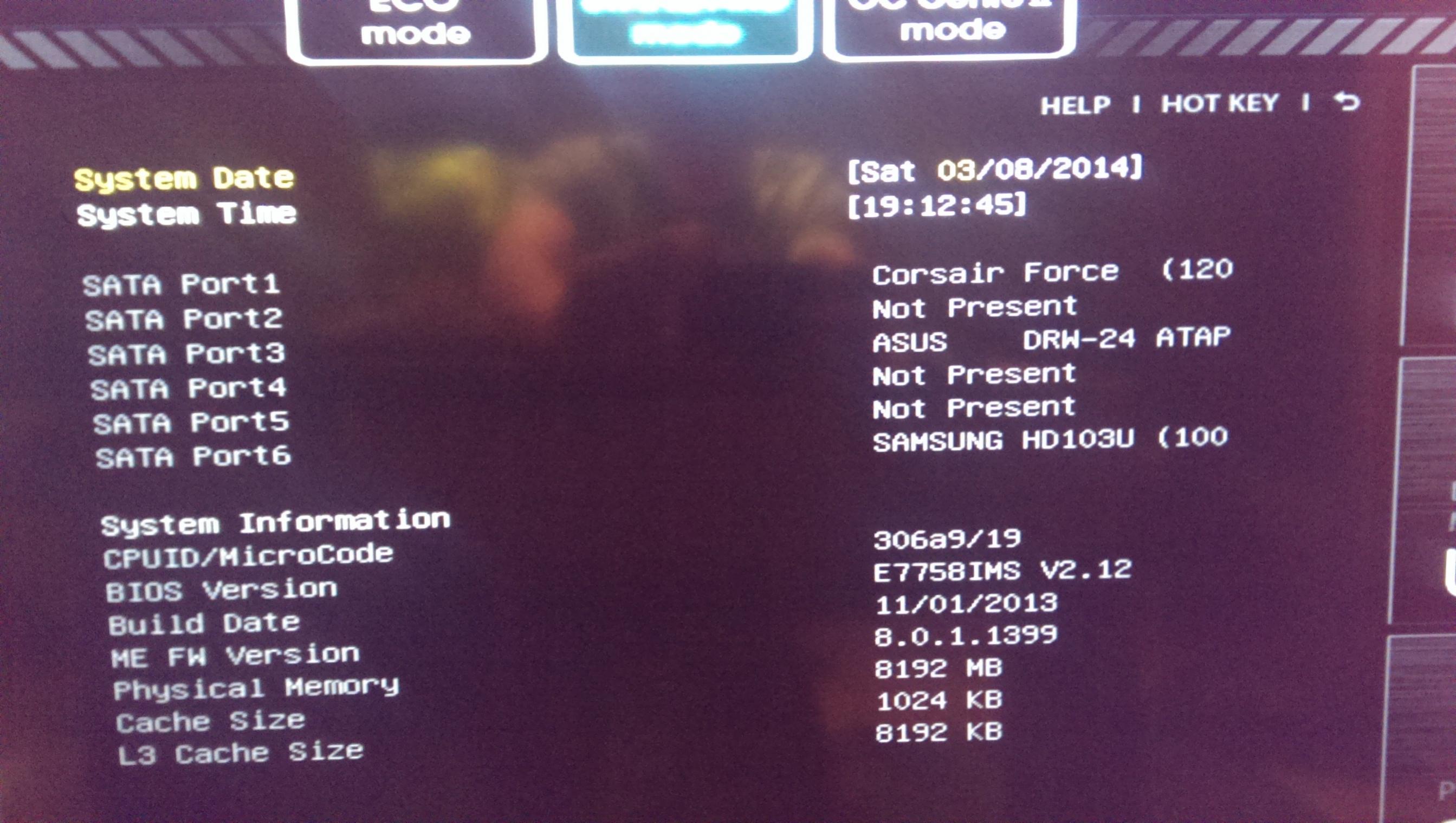

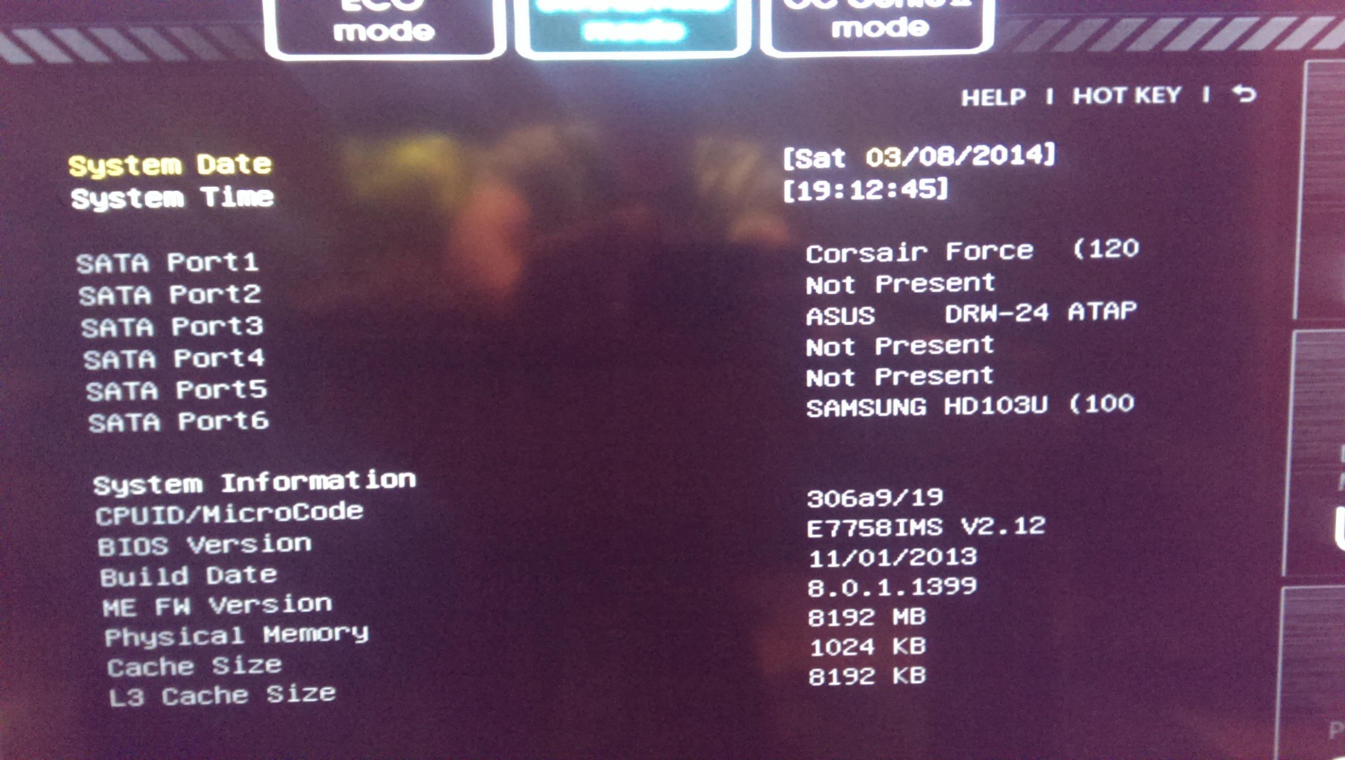

-Mainboard: MSI Z77A-G43 MS7758 Bios Version 2.12 (genaueres siehe Anhang)

Ps. Leider hat das Hochladen von dem Minidump nicht funktioniert aber ich habe ihn mit "WhoChashed" ausgewertet hier das Resultat:
Der erste Minidump aber zeitgleich zum Zweiten
crash dump file: C:\WINDOWS\Minidump\030814-7109-01.dmp
This was probably caused by the following module: ntoskrnl.exe (nt+0x14DCA0)
Bugcheck code: 0x1E (0xFFFFFFFFC0000005, 0xFFFFF802B61BD5EF, 0x0, 0xFFFFFFFFFFFFFFFF)
Error: KMODE_EXCEPTION_NOT_HANDLED
file path: C:\WINDOWS\system32\ntoskrnl.exe
product: Microsoft® Windows® Operating System
company: Microsoft Corporation
description: NT Kernel & System
Bug check description: This indicates that a kernel-mode program generated an exception which the error handler did not catch.
This appears to be a typical software driver bug and is not likely to be caused by a hardware problem.
The crash took place in the Windows kernel. Possibly this problem is caused by another driver that cannot be identified at this time.
Der zweite Minidump zur genau exakten Zeit:
This was probably caused by the following module: win32k.sys (win32k+0x6C964)
file path: C:\WINDOWS\system32\win32k.sys
product: Betriebssystem Microsoft® Windows®
description: Mehrbenutzer-Win32-Treiber
The crash took place in a standard Microsoft module. Your system configuration may be incorrect. Possibly this problem is caused by another driver on your system that cannot be identified at this time.

Leute hat sich geklärt es liegt ausschließlich an der wlan karte und deren treiber! Mein pc läuft jetht schon ne woche stabil und sogar unter win 8.1 *teuteuteu*. Ich kann euch nur raten bevor ihr verzweifelt mal alle periferiegeräte auzubauen es kann wirklich sein das der kleinste scheiß wlan treiber das ganze system zum absturz bringt weil es sich mit dem graka treiber beist. Das was mir geholfen hat war das schrittweise ausbauen alled komponenten zur fehleranalyse. Gut das ich die grafikkarte nicht eingeschickt habe und erstmal selbst auf fehlersuche gegangen bin weil in diesem fall hätten die mir auch nicht weiterhelfen können außer mir zu versichern das die graka ok ist.
