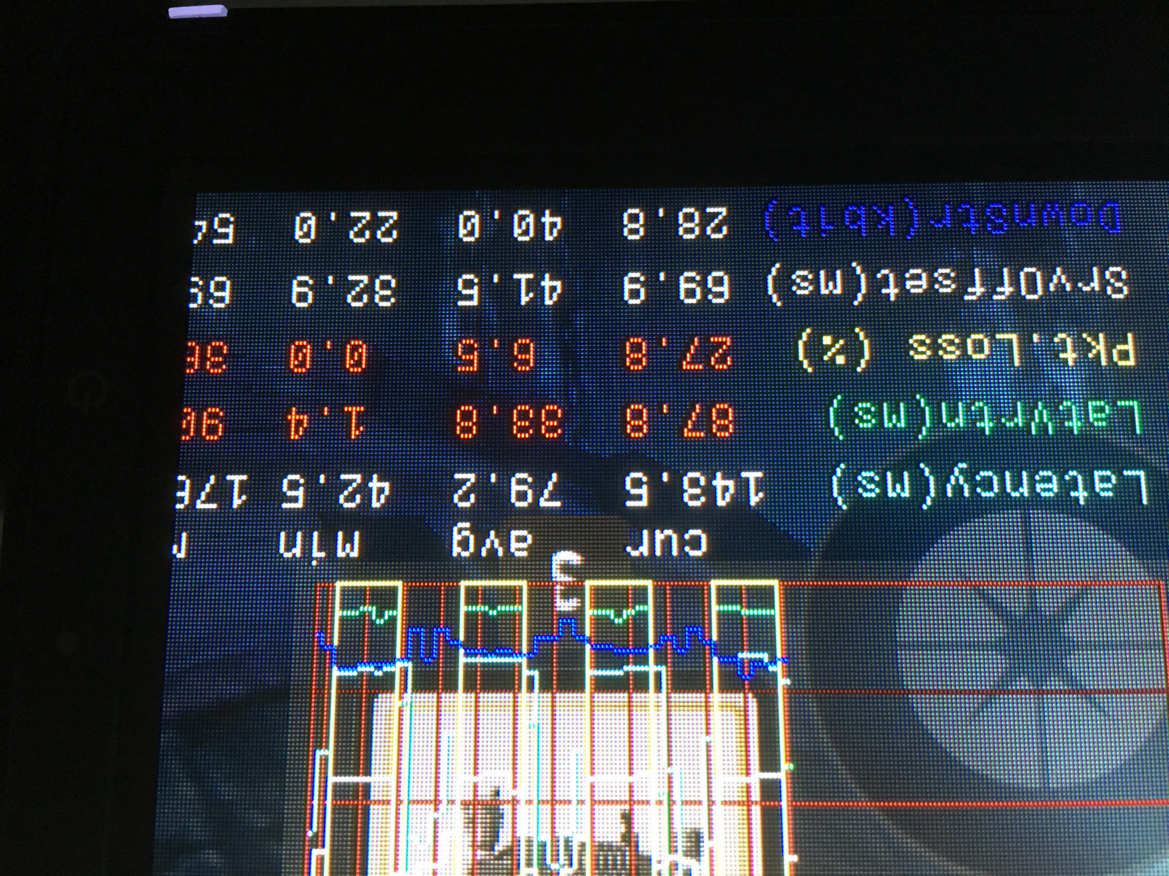

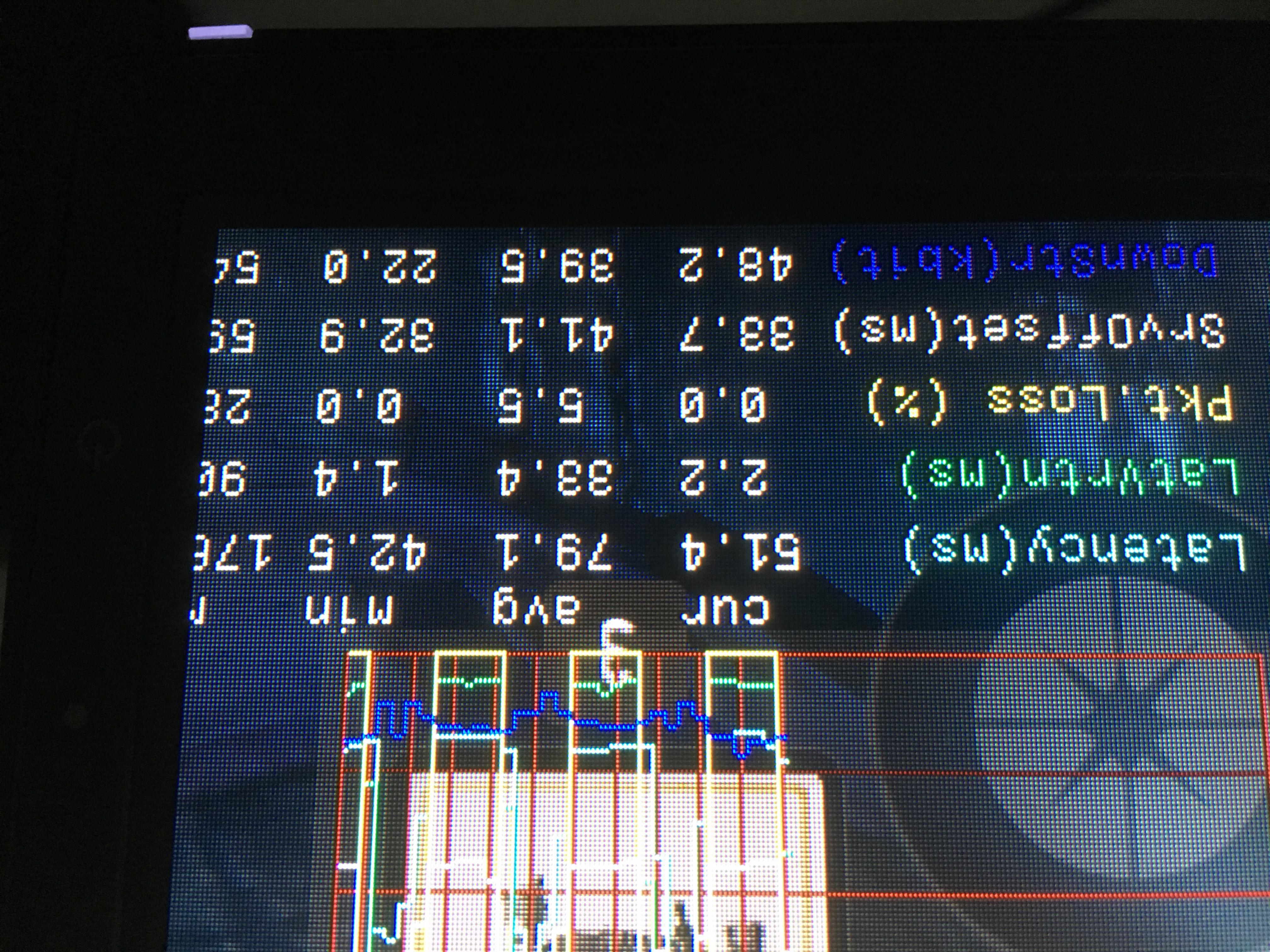

ingame keine verbesserung...alle 5-10 sekunden gehen die werte hoch und es lagt siehe screens

btw. von nem 17er ping seh ich auf den Bildern nix.
durchschnitt ist 80 !
max 180

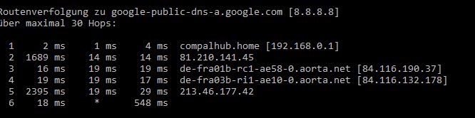

tracert zu 8.8.8.8
ok hab mal nen tracert zu 8.8.8.8 ausgeführt
im anhang das Ergebnis...was nun?

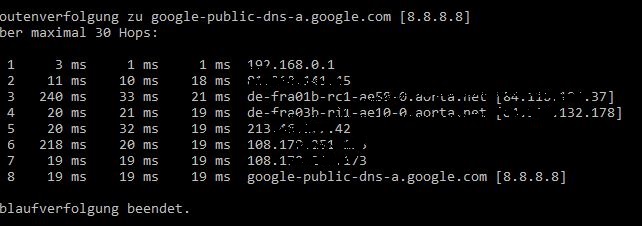

5.neue bessere wlan karte gekauft nun zwar bessere down/upload werte aber ping/spielen noch schlechter siehe screenshot
was nun?
