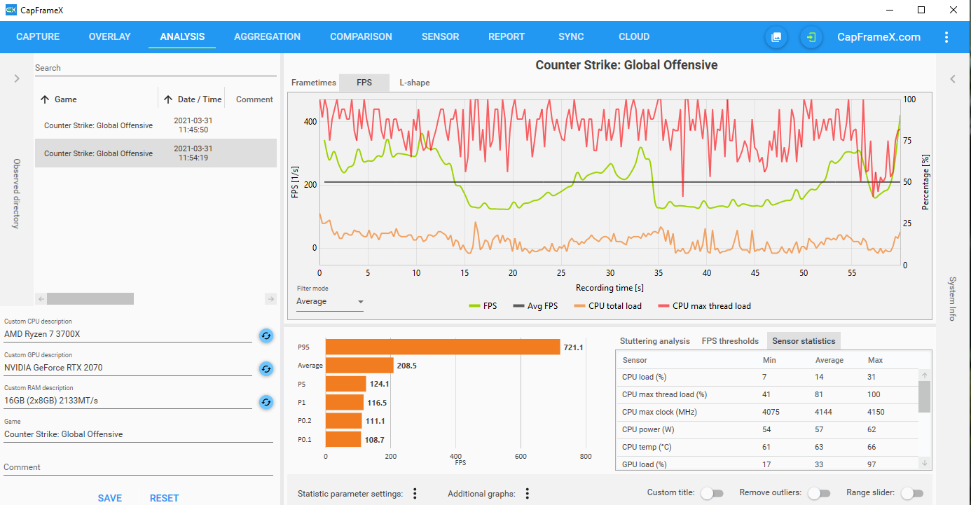

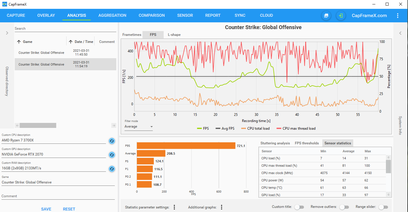

Hier mal mit CapFrameX aufgezeichnet, während ich auf der Benchmark Map war.
@Moeller13
Der Fall bei Sekunde 33 dürfte durch die Smoke kommen. Das ist erstmal normal und hat jeder. Allerdings dürften eher so 400+ FPS als Durchschnittsergebnis bei der Benchmarkmap rauskommen (in der CS Konsole, nicht in CapFrameX; guck mal ob es da einen Unterschied gibt, weiß ich grad nicht).

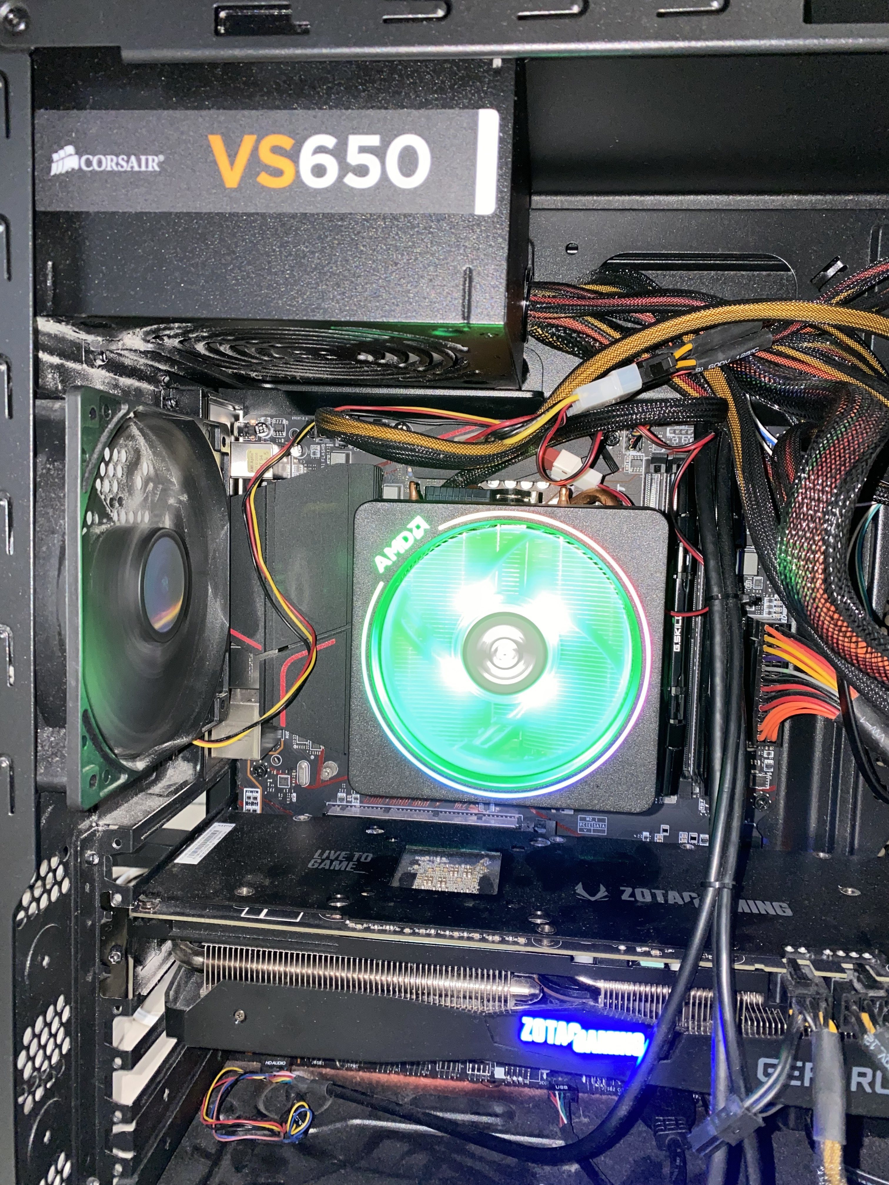

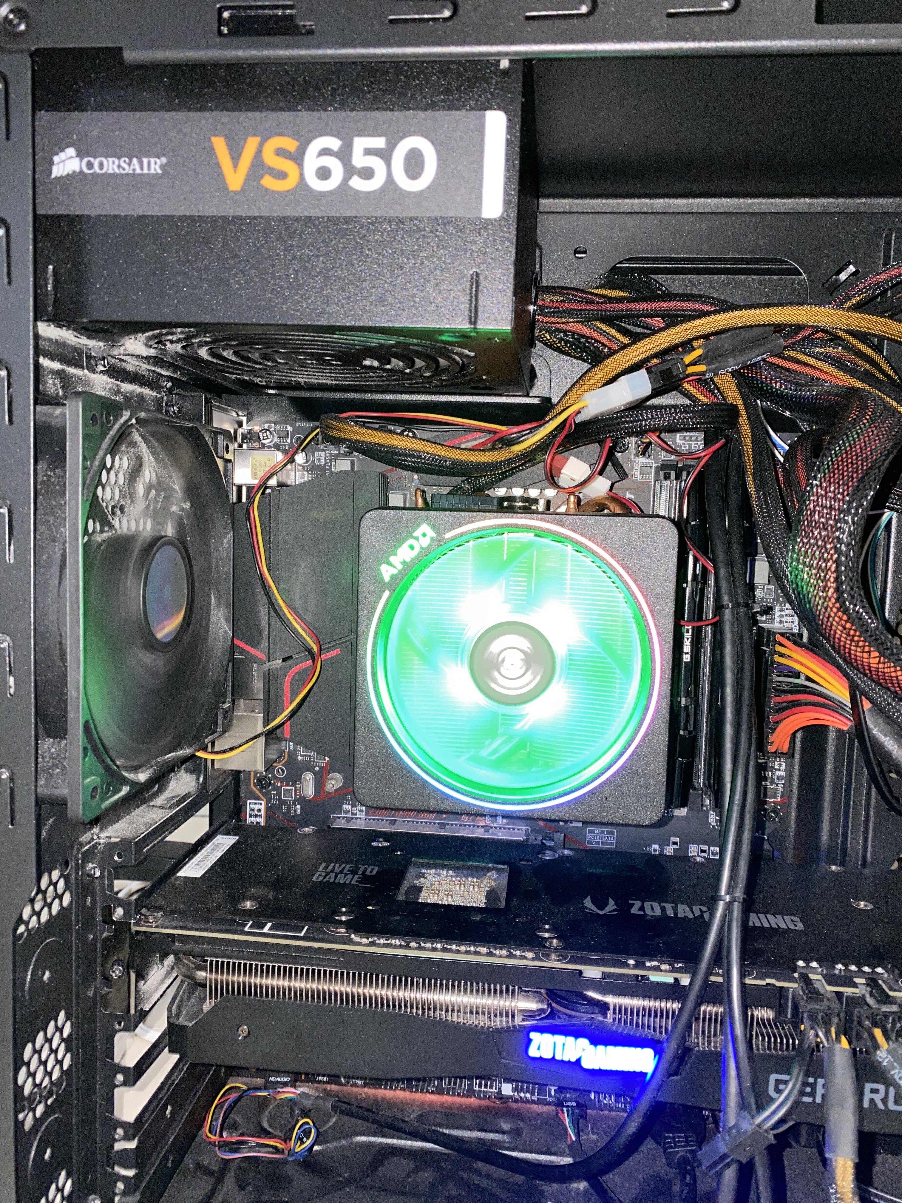

Welcher Kühler wird verwendet und wie sieht der Rest der Kühlung aus? (ein Foto vom Innenraum hilft)

Als Kühler hab ich den mitgelieferten Kühler vom 3700X...
Habe die Wärmeleitpaste ja vor ein paar Tagen auch nochmal neu gemacht und die Lüfter etc. nochmal von Staub befreit.
