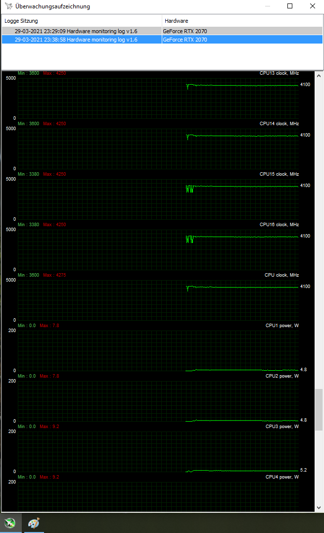

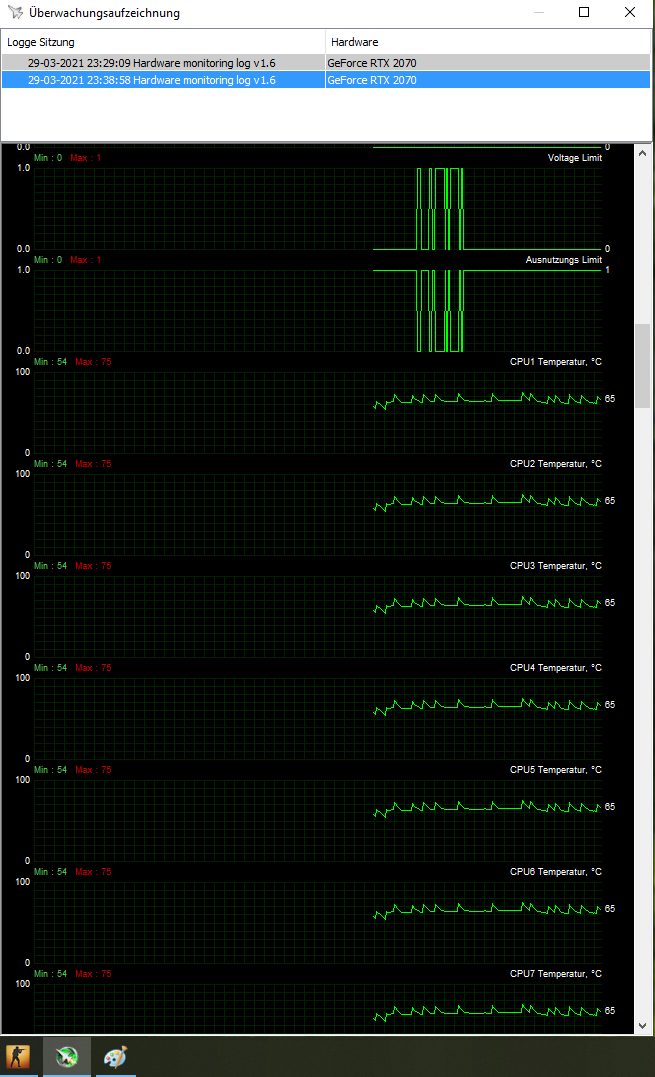

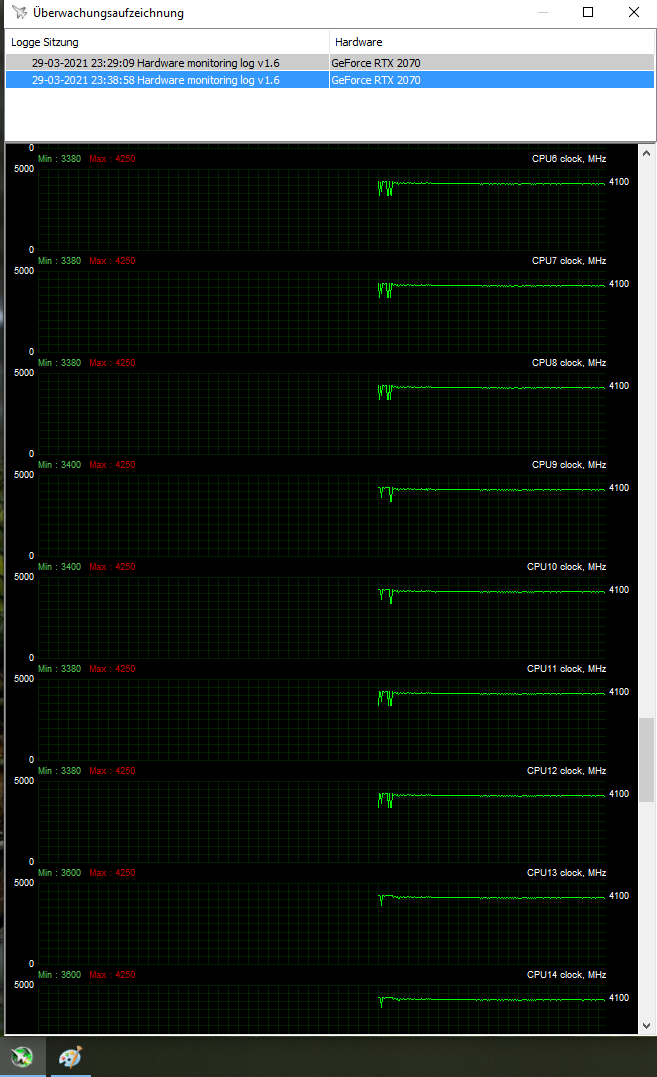

Die Firmware der SSD habe ich vorhin nochmal geupdated. Ich werde heute Abend mal Afterburner laufen lassen und den Log hier bereitstellen.

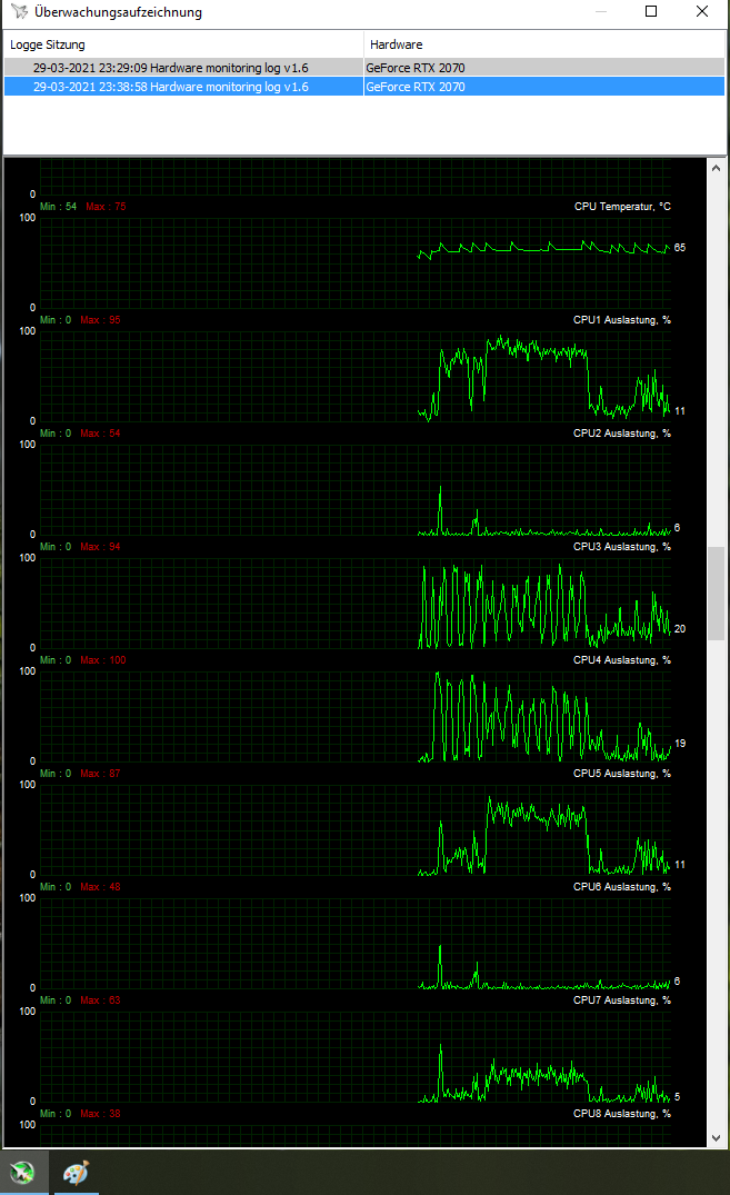

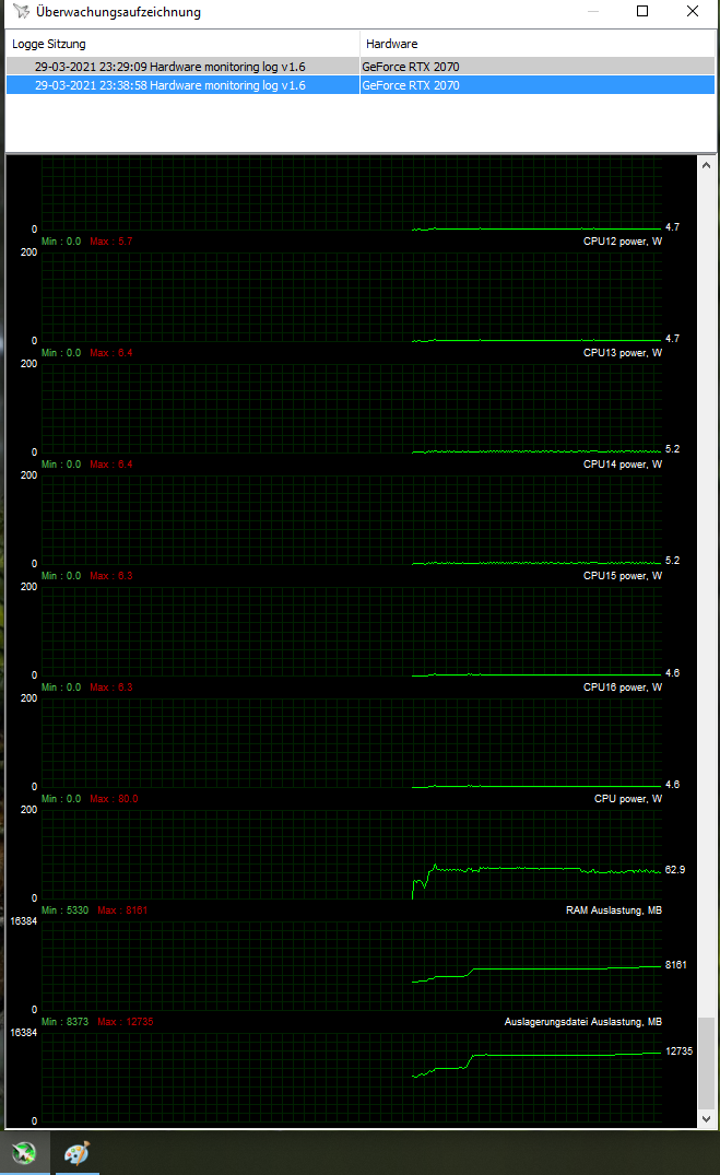

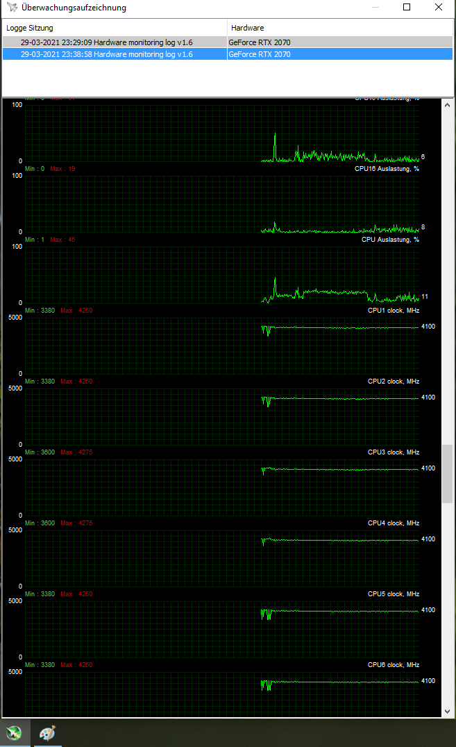

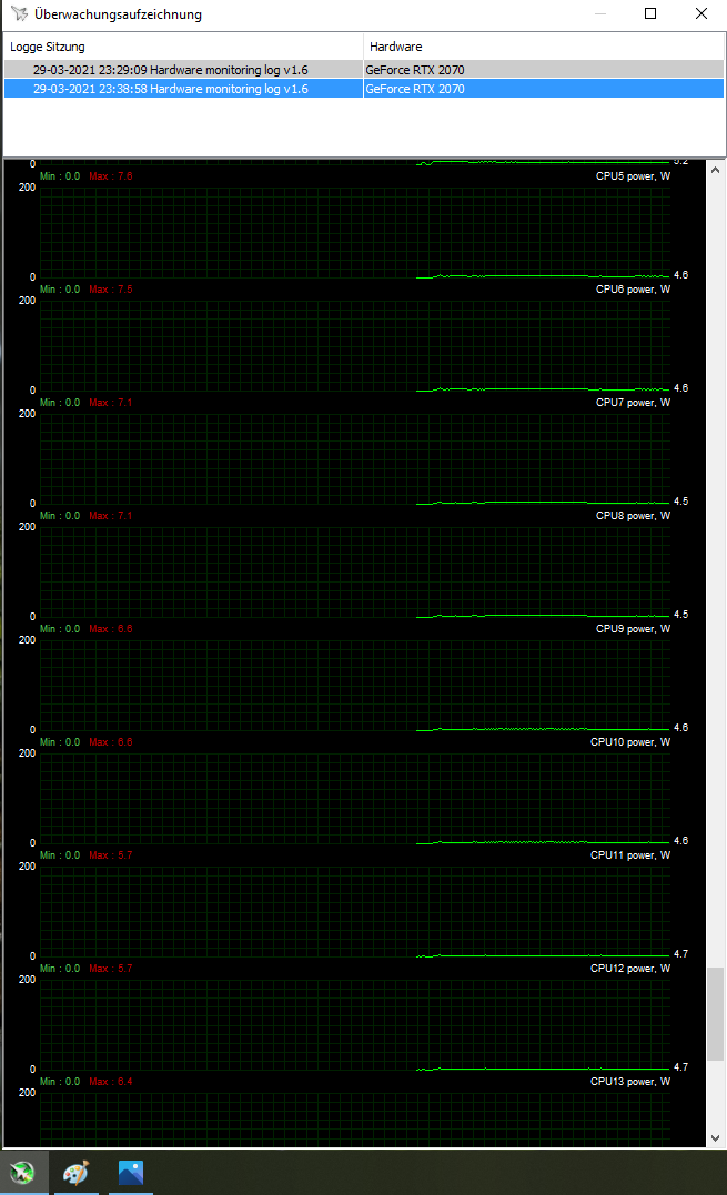

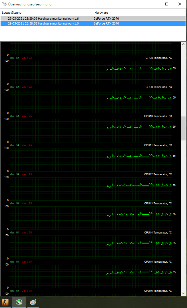

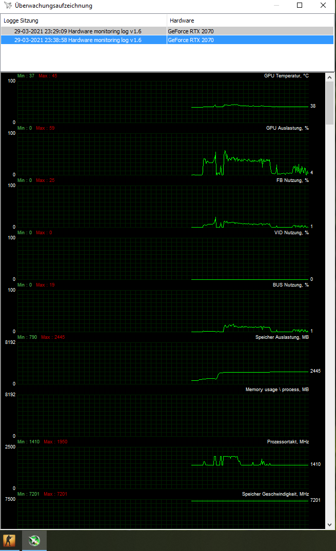

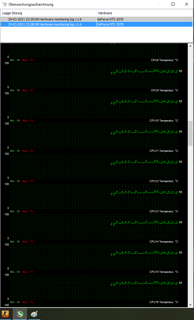

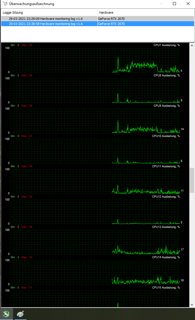

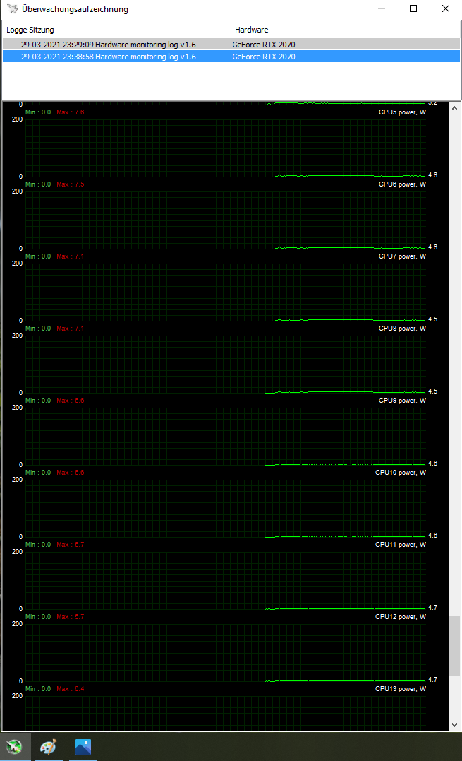

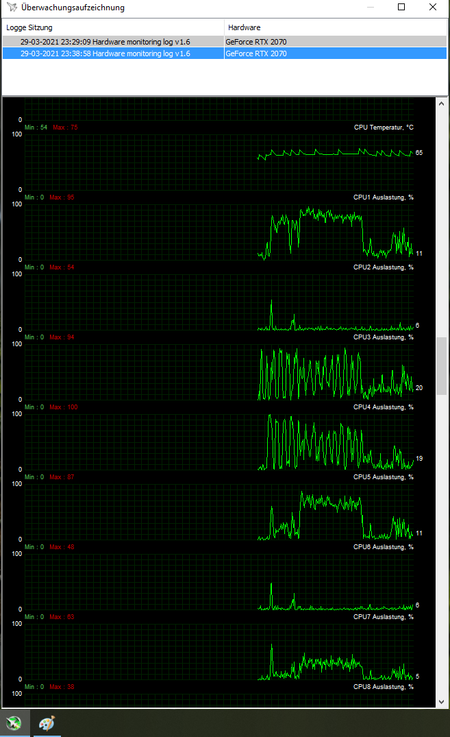

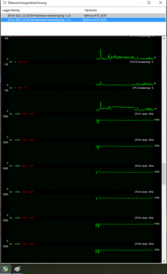

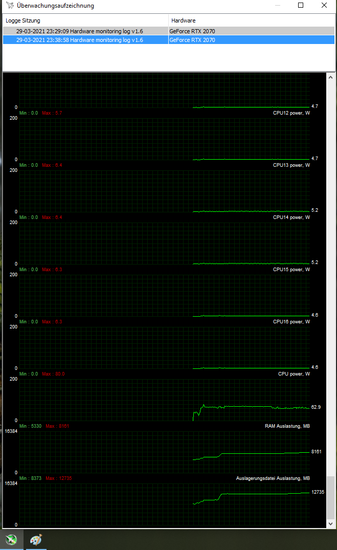

Hier einmal Bilder vom Log, nach einer kurzen Runde auf einem Deathmatch Server, wo die FPS direkt schon wieder unter 200 gefallen sind.
Man sieht schonmal die CPU Kerne takten alle stabil bei 4,1 Ghz und die Temperatur ist total unbedenklich. Die GPU ist komplett gelangweilt, wir sind hart im CPU Limit ... man sieht das eigentlich nur 2 Kerne arbeiten und sich die Vollast teilen.
Machst uns noch einen Screenshot aus CPU-Z wo man die RAM Einstellungen sieht?
Am besten alle wichtigen Reiter (CPU, Mainboard, Memory, SPD #2 und #4)
