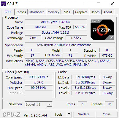

@PeacemakerAT Ist das normal?PeacemakerAT schrieb:wir sind hart im CPU Limit ... man sieht das eigentlich nur 2 Kerne arbeiten und sich die Vollast teilen
- Dez. 2018
- 4.948
Das ist normal, CS:GO nutzt nicht mehr Kerne (ist halt schon etwas älter
) und mit deiner Auflösung unterhalb von Full HD hat die Grafikkarte einfach nichts zu tun. Die Frage ist eher wieso dein System mit 3700X nicht auf auf ~ 500 FPS kommt, Drops sind aber normal denke ich, liegt wohl an der schlechten Multithreading Unterstützung.

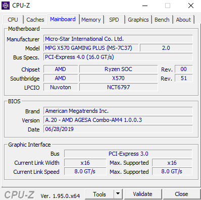

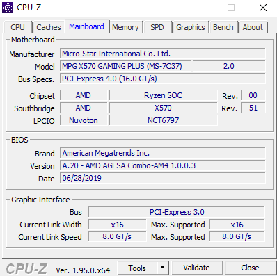

Oh weh. Kapitaler Fehler.ra6auke schrieb:Bios mit diesem Dragon Center Programm zu updaten
Bios updates man per USB-Stick und Bios Datei, die man sich vorher runtergeladen hat.
Schalte mal den PC aus, dann Starte neu und geh ins Bios. Dort schaust du nach, ob an erster Stelle der Boot reihenfolge der "Windows Boot Manager" steht.
Sollte dies nicht der Fall sein, pack ihn an erste Stelle.
- Dez. 2018
- 4.948
Hier stehts beschrieben wie man das idealerweise macht:
https://de.msi.com/support/technical_details/MB_BIOS_Update

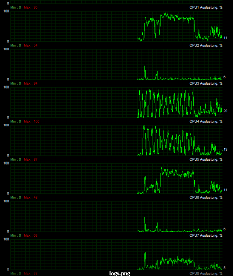

Was ich interessant finde ist die Auslastung deiner CPU Kerne. Wenn ich das mit meinem Log vergleiche, fällt auf das bei dir die Auslastung immer zwischen 0 und 100% schwankt, es entsteht so ne Art Sägezahnkurve.
Ich kann mir aber noch keinen Reim drauf machen was man davon halten soll bzw. welchen Effekt das mit sich zieht. Nachdem ich selber kein AMD System habe kann ich nicht sagen ob das Verhalten normal ist, aber vielleicht kann jemand anderes was schlaues dazu beitragen?
Mein Kurve "normalen" Auslastungsschwankungen
Bei dir sieht man diese Sägezähne ...
