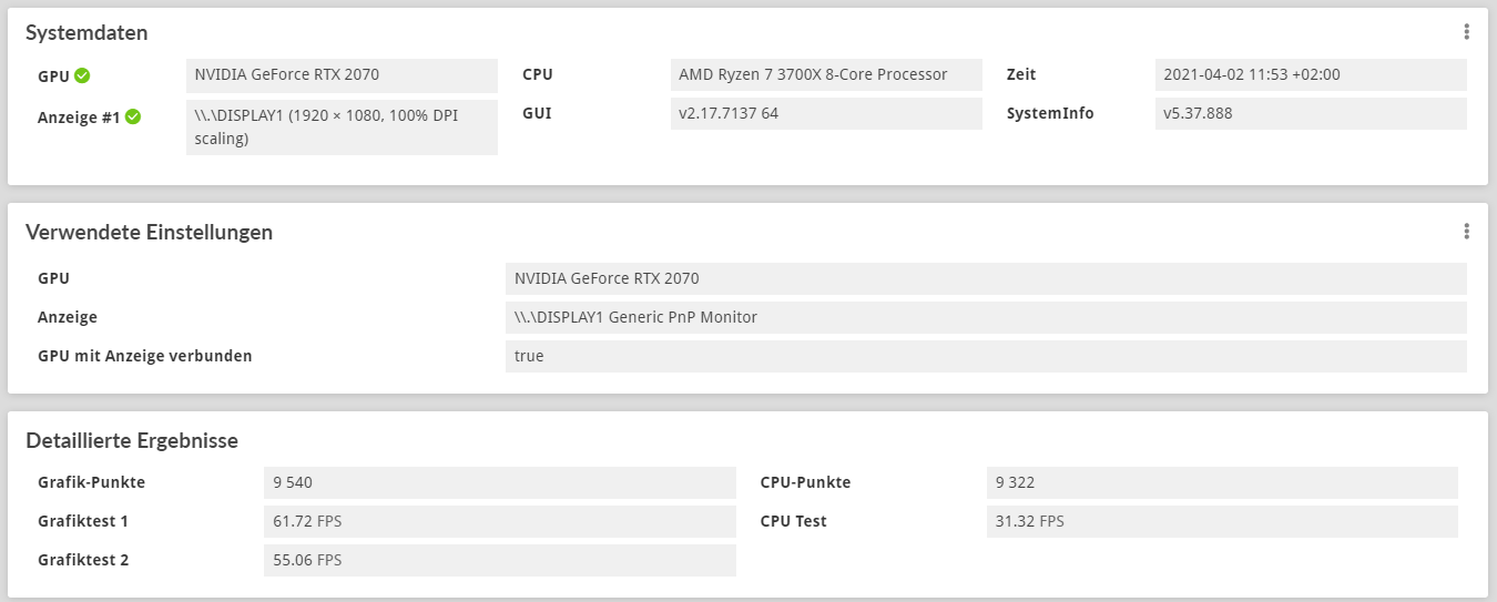

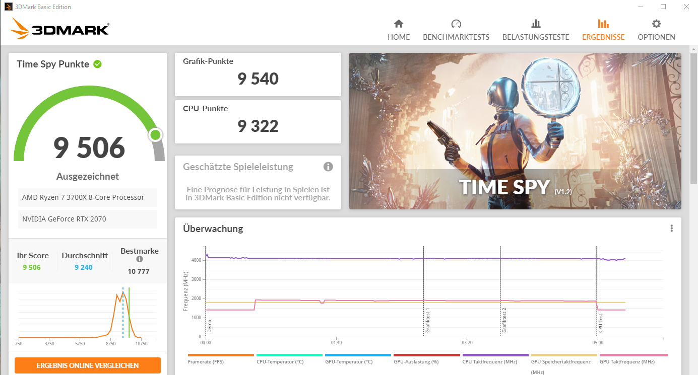

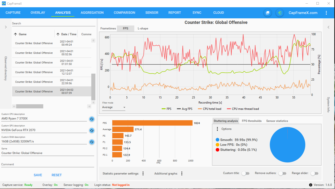

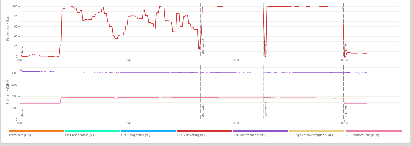

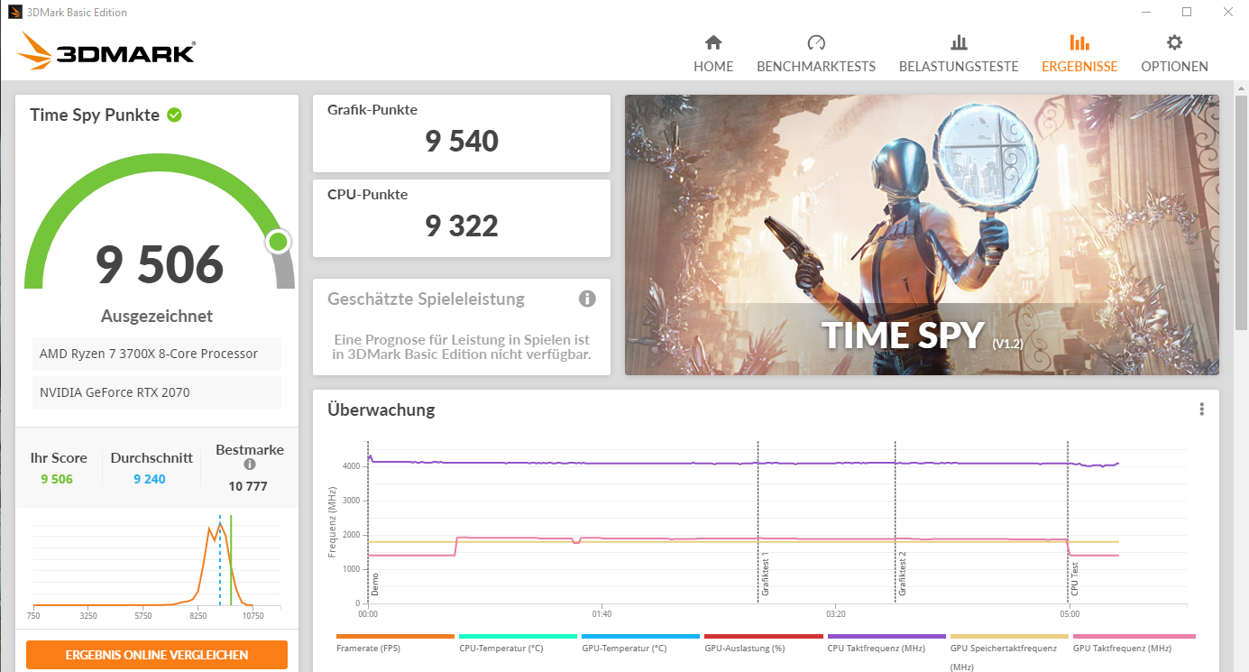

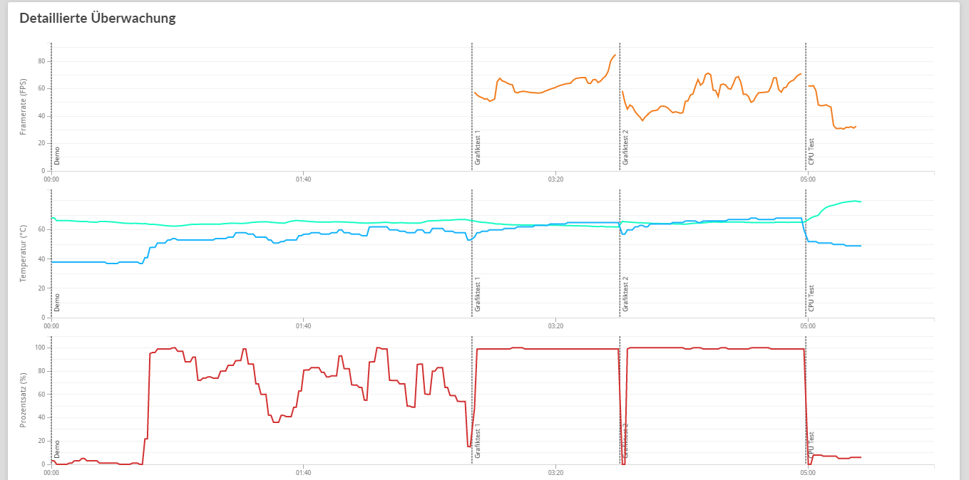

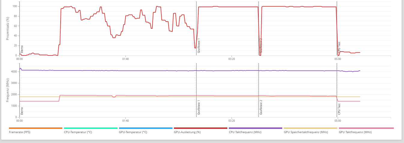

Laut der Daten, die du uns geliefert hast, taktet die CPU wie sie soll. Von daher kann man die fast ausschließen.
Vielleicht hat jemand der erfahreneren Boardies wie @HisN noch eine Idee.
