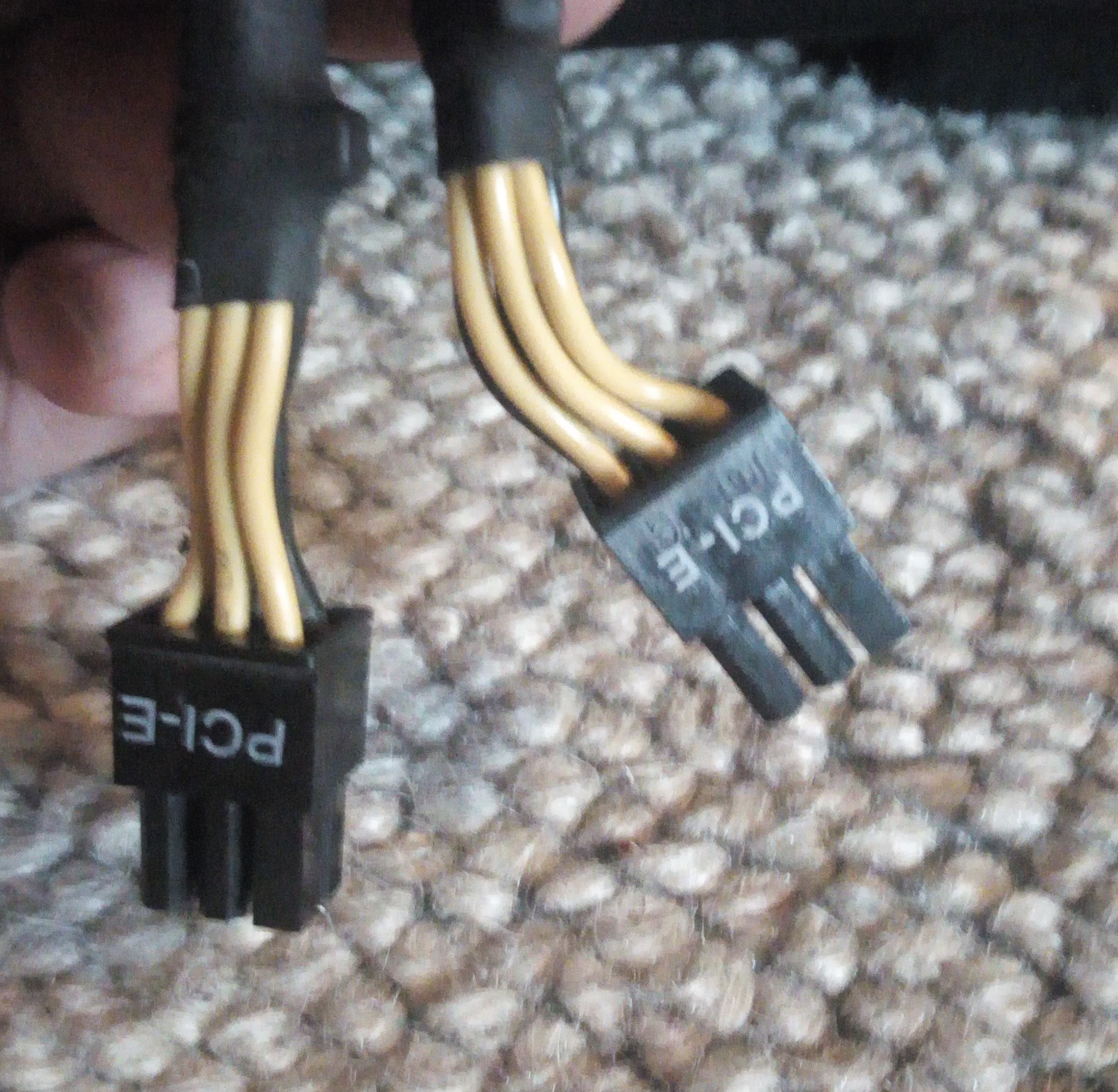

Ja, so steht das in der Beschreibung des Netzteils, aber leider sind es nur 2x 6-Pin.
Kann nicht sein, schau mal genau meist sind die Stecker teilbar.
6+2 = 8
Auf Seiten des Netzteils (falls es modular ist) sind es auch nur 6 Pin, und auf Seiten des Steckers sind es immer 6+2 Pin, also schau zur Sicherheit, ob da nicht die 2 Pin irgendwo noch lose dran hängen.
Auf einer Seite schreibt jemand es hätte 1x 6 Pin und 1x 6+2 Pin, also auch ggf. ein zweiten Kabel prüfen.
Dann wird das wohl nix. Dein Netzteil ist mit ATX 2.2 eh stinkealt und sollte ersetzt werden.
Hmm, dann gibt es vielleicht unterschiedliche Revisionen des Netzteils. Dann bleibt nur ein neues Netzteil oder ein 2x6 Pin auf 1x8 Pin Adapter. Bei der Karte ist das vielleicht kein Risiko.
