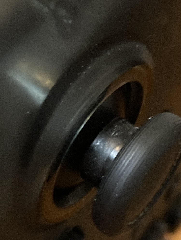

Minilamm schrieb:
Hab euch unten auch mal ein Foto hinzugepackt

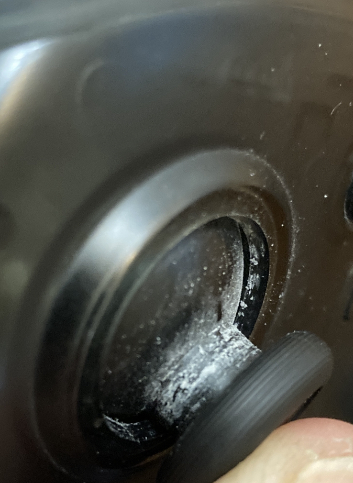

Sieht nicht gut aus. Schätze, wenn das einmal anfängt zu krümeln, ist es nicht mehr aufzuhalten?
Bei mir ist zum Glück noch alles fein. Valve kann sich was am Dualsense und XBox Elite abgucken (vllt auch am Standard-XBox-Controller, den hab ich nicht). Da ist auf der Innenseite ein Schutzring aus glattem, härterem Kunststoff, der die Reibung reduziert.
@v3locite also ich hab’s auch schonmal probiert mit einem wattestäbchen sauber zu machen, das fing danach sofort wieder an…
Glaub zu meinen das das nur der Dual Sense hat. Die normalen Xbox Controller haben das nicht. Kann mich aber auch täuschen.
@Enurian ich hab das damals auch vernommen, aber ich seh nicht ein das eig. ein tadelloses Produkt erwarte und mit solchen Gummi Sachen kA wie viel das ganze dann gedämpft wird und das "gefühl" ist auch nicht das selbe.
Und wenn es das neue auch wieder hat, wirds genauso gemacht.
Edit: hab jetz auch mal die Bewertungen dazu mal auf Amazon gelesen, und soll net so gut beim Steamdeck funktionieren.

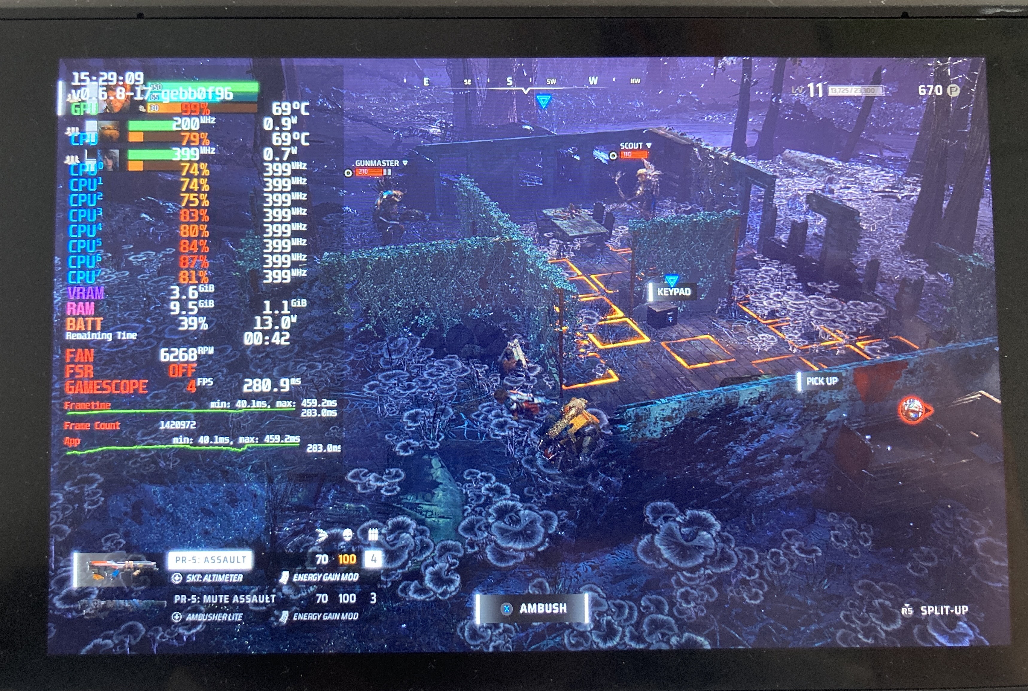

Habe gerade ein immer wiederkehrendes Problem mit Miasma Chronicles: Während des Spielens droppt der CPU-Takt auf 399Mhz für ungefähr 30 Sek., danach kann ich für ein paar Minuten normal weiterspielen (CPU-Kerne zwischen 2-2,5 Ghz), dann droppt es wieder.
Temperatur der CPU ist konstant auf ca.85 Grad (außer natürlich während der Störung)
Es sieht wie ein Drosseln durch Überhitzung aus, aber bereits bei 85 Grad?
Ja, es fängt meiner Erfahrung schon bei 83 grad an. Wobei es auch einen Unterschied gibt zwischen igpu und CPU temp.
Aber das kannst du doch auch leicht herausfinden, schraub die tdp runter und spiel.
Welche OS Version benutzt du?

Denke auch - aber was heißt "bereits bei 85 Grad" - so viel Spielraum ist da doch nicht mehr, oder? Mit welchem FPS-Limit spielst du denn? Kann es leider nicht selbst reproduzieren.
Stimmt, guter Tipp, das werde ich mal probieren - sowie deine kleine Modifikation zur besseren Belüftung.
Die aktuelleste stable (3.5?)
60
Ich ging davon aus, es werde erst ab 100 Grad gedrosselt.
@vanni727 auch wenn das der eine oder andere nicht wahr haben möchte, aber bedingt dadurch das der Stick an den Rand anschlägt. Bildet sich minimaler Abrieb und vor allem Verschmutzung . Hier hilft vorallem säubern Randes .Damit es am Rand besser gleiten kann.
Der linke Stick ist häufiger betroffen da er auch häufiger benutzt wird z.B. Zum steuern der Protagonisten im Spiel.
Das gleiche kannst du auch am Nintendo pro oder Xbox 360 Controller beobachten. (Andere Controller habe ich nicht)
Der Normale Switch Stick Controller schlägt nicht am Rand an, dafür hat er andere Probleme 😉
Zum säubern benutze ich ein Stück Kordel und ein angefeuchtetes (nicht nass, ausdrücken) wattestäbchen
Reaktionen: Minilamm
vanni727 schrieb:
So siehts bei mir leider auch aus. Wann hast du dein Deck gekauft?
Ich hab das Deck im September 2022 gekauft, meine Controller weder der alte Xbox noch der PS5 / PS4 Controller hatten solche Schleifprobleme.. Bei mir ist das Teil halt mitterweile so "rau" das Spielen keinen Spaß mehr macht.
Klar kann überall Abrieb entstehen, aber nach "so kurzer Zeit" und vor allem so ausgeprägt?

Ich halte es lieber so. Erst mal Reinigen. Wenn dann der Fehler nicht weg ist, kann man immer noch eintauschen. Selbst bei einem Neugeräte. Denn es reichen schon kleine Partikel die zu einem schleifen führen.
Und Bitte, kein Fett benutzen, es gleitet zwar im ersten Moment besser, aber es hält auch dreck und Staub fest, so das der Stick schneller verklebt.
Es kann natürlich auch ein produktionfehler des Covers vorliegen wo einfach eine Plastik Wölbung oder Span hängen blieb und dadurch direkt am Anfang schon ein starkes Schleifen verursacht.
Also gefühlt war das sehr "scharfkantig" bei mir. Der Rechte Stick war hier nicht so "scharfkantig"
Aber ich berichte wenn das neue Deck da ist.
Habe das auch am linken Stick , die Switch oder meine PS4/5 - XBOX Series Controller haben das nicht so doll - ich merke beim Deck richtig das es hakt , da das Plastik schon mechanisch schaden genommen hat , das ist ja auch der Grund wieso immer wieder Abrieb entsteht - ist nicht perfekt konstruiert.
