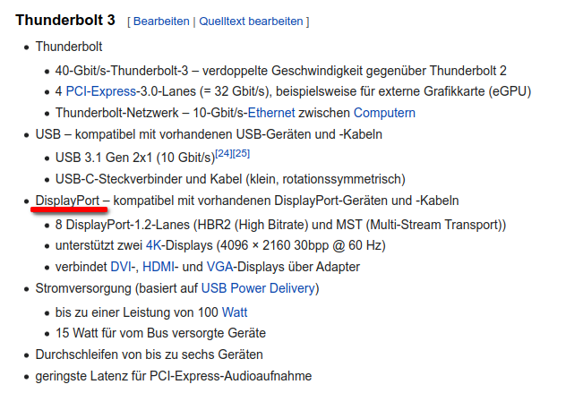

Nö eigentlich nicht. Das Specsheet vom Monitor ist zwar wie erwartet absoluter Mist (keine Ahnung warum da kaum ein Hersteller anständig hin bekommt), aber demnach ist der USB-C Port ein reiner TB3 Port. Das bringt dem Steam Deck halt gar nix, das macht Displayport Alt-Mode.
USB-C with DisplayPort 1.4 Alt-mode support; up to 8K @60Hz or 4K @120Hz, USB 3.2 Gen 2
https://www.steamdeck.com/en/tech
Eingangsbuchse 2 x HDMI, 1 x Thunderbolt™ 3, USB 3.0 (2 downstream), DisplayPort 1.4
https://www.lg.com/de/monitore/lg-38wn95c-w
Also was du willst ist ein Dock/Dongle mit DP-Alt Mode und USB Power Delivery 3.0. Problem ist hier halt mal wieder der absolute USB-C Standard Wildwuchs, aber das ist ja bei Laptops auch nicht anders.

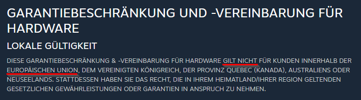

Das Deck ist noch keine 2 Jahre am Markt, du hast sicher noch Garantie. Garantiebeginn ist in der EU ab Zeitpunkt der Lieferung.
Garantie ist eine freiwillige Leistung von Valve. Und die geht ein Jahr.
Gekauft habe ich es laut Email am 29.8.2022, also habe ich noch Glück gehabt. Aber wirklich auf den letzten Drücker. Gerade im Steam Support eine Meldung abgegeben.
Jetzt kann ich es erstmal wieder öffnen und die alte SSD wieder einbauen...
Bei der gesetzlichen Garantie/Gewährleistung tritt aber nach Ablauf einer Frist die Beweismittelumkehr ein. Die ist mittlerweile ein Jahr. Danach muss der Kunde beweisen können, dass der Mangel bereits bei Lieferung bestand/angelegt war. D.h. @SavageSkull hat nochmal Schwein gehabt.
Reaktionen: iSight2TheBlind
