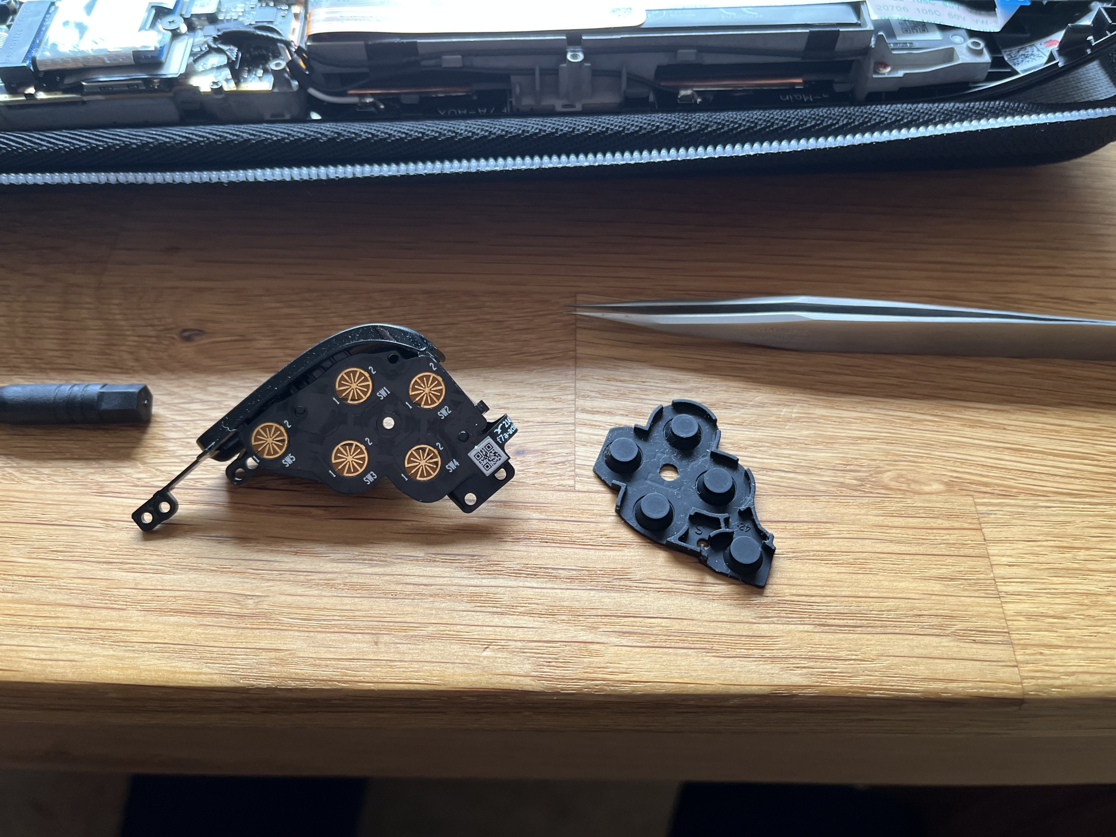

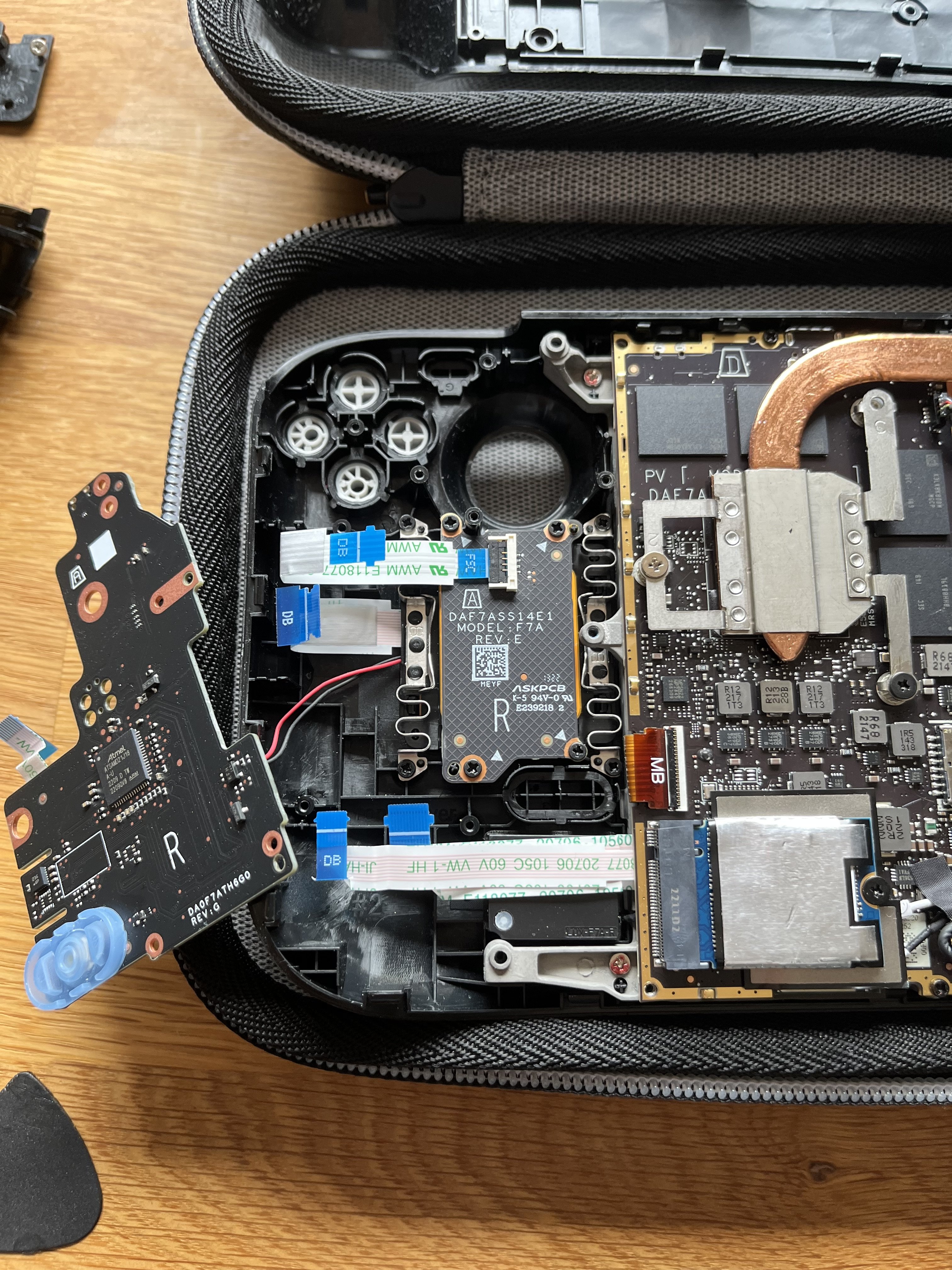

Gummimembran und Kontaktflächen der Platine gesäubert und die B Taste reagiert wieder so wie sie soll.
Geht eigentlich alles recht einfach ab, nur der Trigger ist etwas schwierig, allerdings ist da, wo man hebeln muß tatsächlich nur Plastik und keine Platine, wo man etwas kaputt machen kann.
Mein Hass auf Ewig dem Erfinder dieser Folienflachband Kabel.
Hier die Anleitung: https://de.ifixit.com/Anleitung/Ste...48950?pk_vid=b31ea1e05dd21ce61692953467277d34
Die Gummimembran mit Spüli gut entfetten und den Kontaktflächen mit etwas Küchenrolle mit Isopropanol drüber wischen.

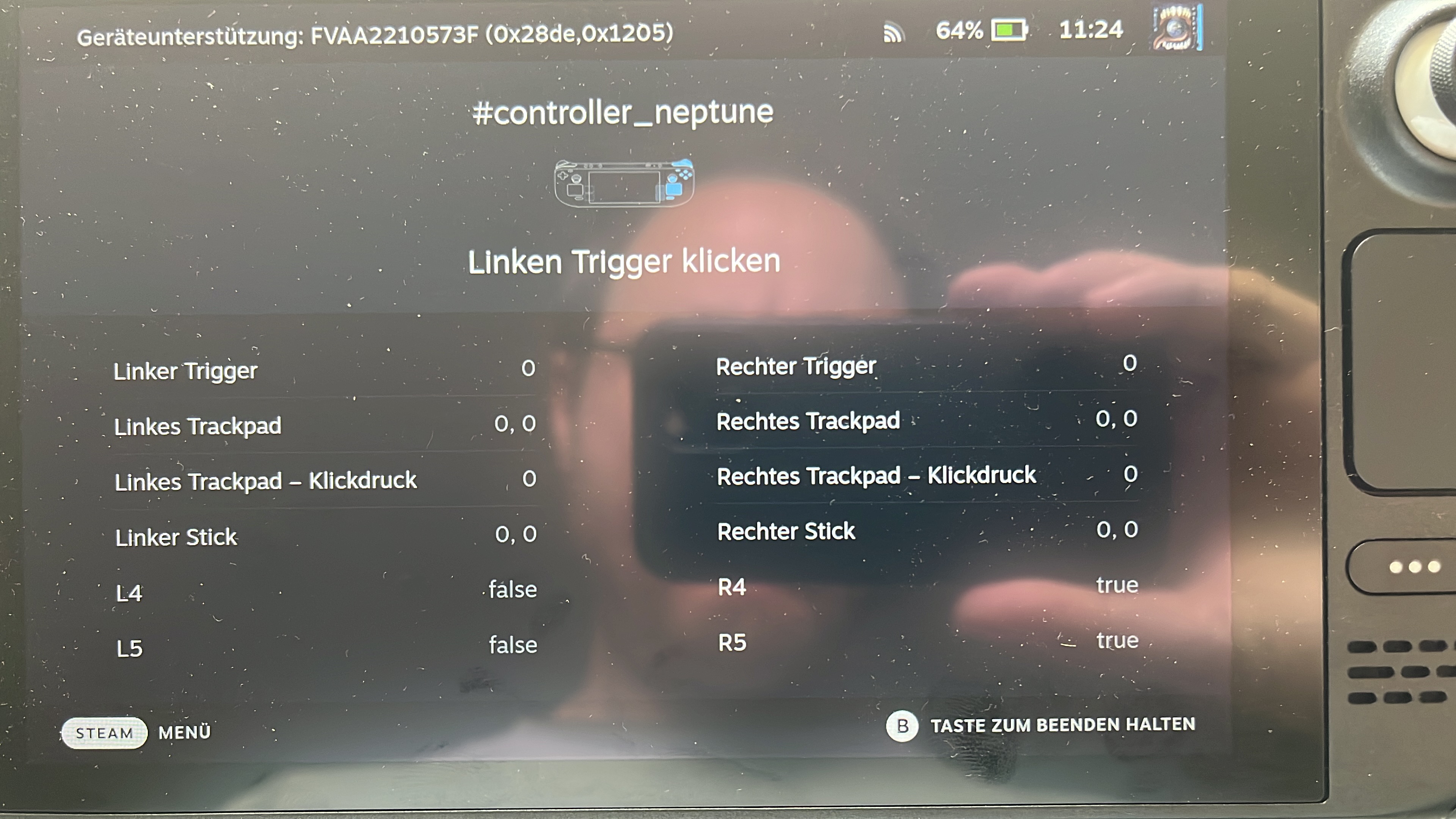

Hat leider nicht lange gehalten. Ist schon wieder komplett tot.
Es kann sein, dass auf der Gummimembran nicht mehr genug leitendes Material ist.
Eine alte Fernbedienung habe ich repariert indem ich Graphit auf die Membran gebracht habe, also mit dem Bleistift angemalt.
