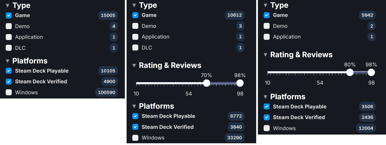

Mittlerweile sind über 15.000 Steam-Spiele als "playable+" eingestuft. Die Anzahl der Windows-Spiele auf Steam hat die 100.000-Grenze geknackt.
Die Anzahl der Windows-Spiele mit SteamDB-Rating 80% oder besser hat die 12.000-Grenze geknackt. Knapp die Hälfte davon ist bereits als "playable+" eingestuft:

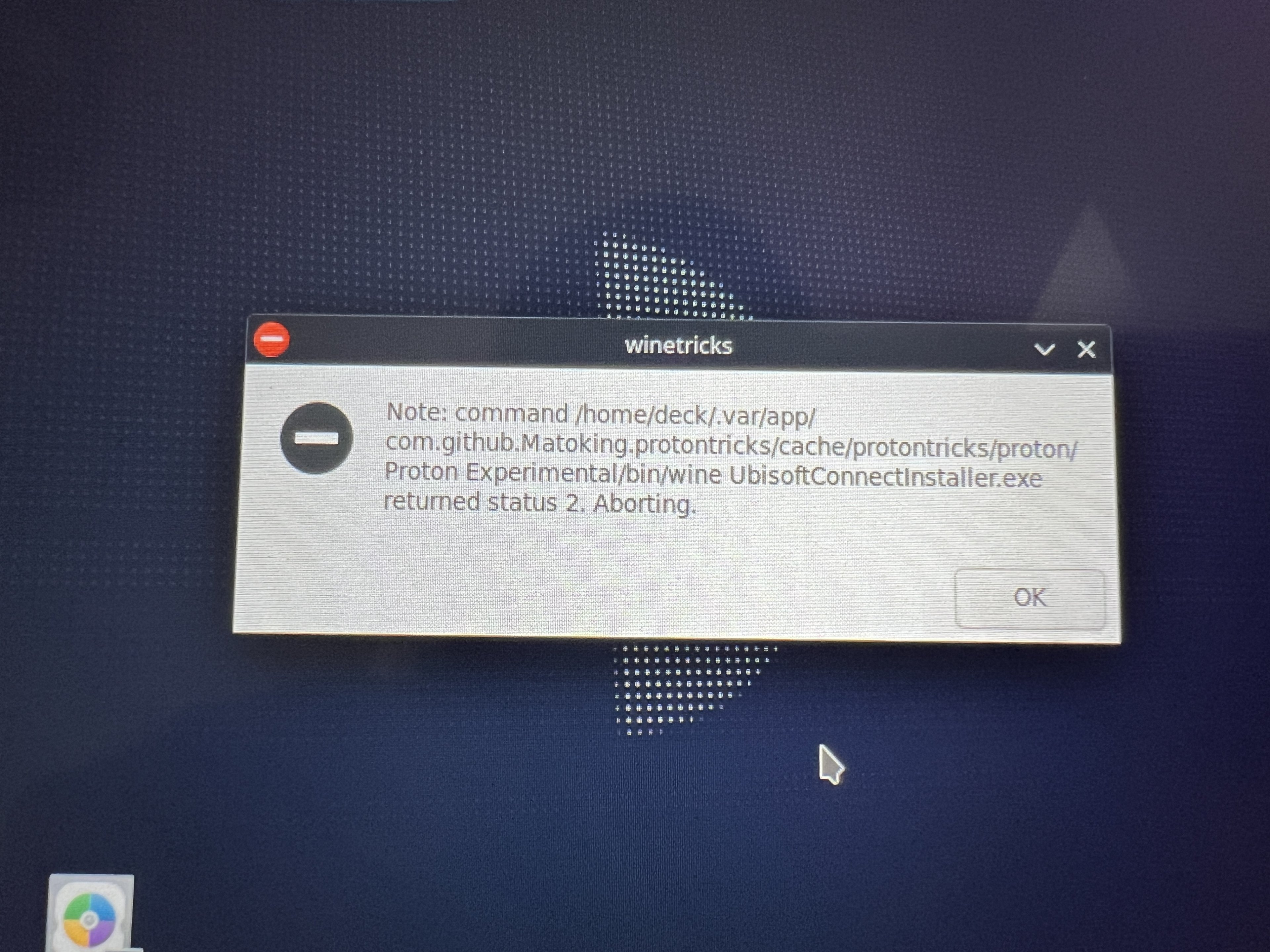

Ich melde mich mit einem Problem, welches ich aktuell mit dem SteamDeck bzw. eher Linux habe (mein nächtes Handheld wird definitiv ein Windows-Gerät!).
Ich möchte ältere Ubisoft Spiele spielen. Um genau zu sein Assasins Creed 2, Brotherhood und Revelations.

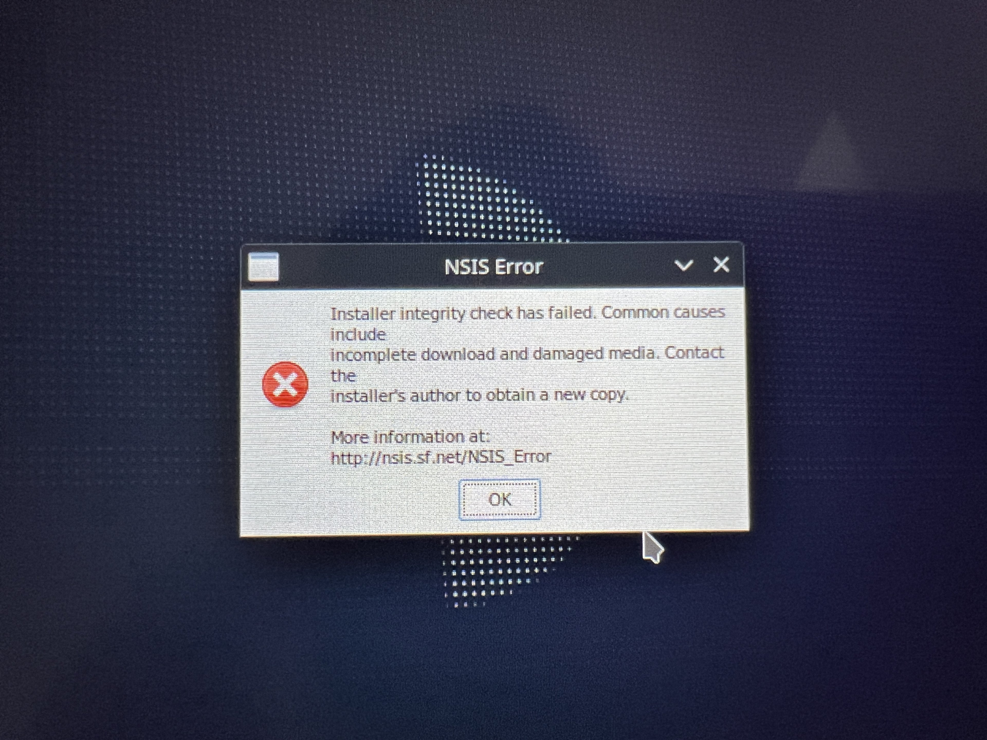

Da uPlay nicht mehr funktioniert, versuche ich Protontricks ubisoft connect zu installieren.
Leider schlägt dies immer fehl. Ich erhalte folgende Fehlermeldungen, welche ich leider nicht einordnen kann und auch google lässt mich einigermaßen im Stich:
Jemand von euch eine Ahnung was man da machen könnte? Protontricks neu herunterzuladen hat nicht geklappt.

Naja, genau wegen solchen Problemen wie diesem hier. Ich möchte keine anderen Launcher etc. Ich habe AC2 in Steam gekauft und möchte es auch aus Steam heraus spielen. Funktioniert halt nicht. Dann liest mans ich durch etliche Threads auf Reddit, soll dann mit Protontricks ubisoft connect nachinstallieren (in der AC2 Shell) und kriegt dann kryptische Fehler, auf welche es kaum eine Antwort gibt...

das kommt auf gleiche raus. wenn du das aus steam heraus startest wird ubisoft connect(normalerweise) von steam aus gestartet und damit dann das Ubisoft spiel. Eigentlich macht das spiel die installation von ubisoft connect selbst, da es aber mal uplay war ist das wahrscheinlich durch ubisoft in der Steam version nicht gepatcht worden. Das hat aber nix mit linux zutun , sondern ist ein ubisoft problem.

Auf dem PC sollte dann jetzt aber automatisch das Update Richtung Ubisoft Connect installiert werden und AC2 dann ganz normal starten. Auf dem Steamdeck leider nicht. Und der manuelle Patch über Protontricks, der überall empfohlen wird, funktioniert bei mir mit der gezeigten Fehlermeldung nicht.

Wie gesagt, das Problem scheint meine Installation des Decks zu sein, da der empfohlene Weg nicht zu funktionieren scheint. Ich suche also jemanden der meine Fehlermeldung interpretieren kann. Die üblichen Empfehlungen habe ich befolgt und keine Besserung. Es wird kein grundsätzliches Steamdeck Problem sein.
