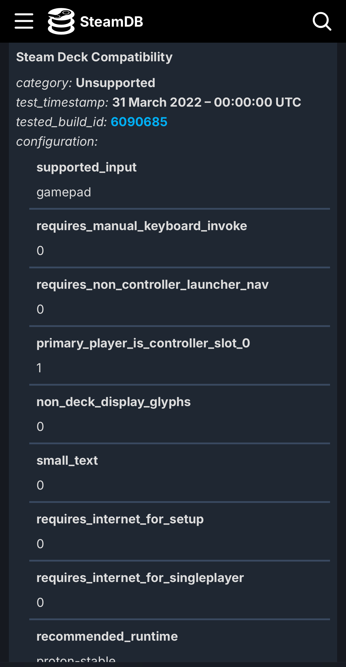

@SavageSkull bei Aquanox Decsent steht z.b.
Laut Valves Tests ist Aquanox Deep Descent„Nicht unterstützt“ auf dem Steam Deck. Einige Aspekte oder das gesamte Spiel funktionieren derzeit nicht auf dem Steam Deck.
Valve arbeitet noch an der Unterstützung für dieses Spiel auf dem Steam Deck.
und wenn du unter Steamdb App info bei dem spiel schaust. War der Test im märz 2022.
wenn der Entwickler nicht nochmal einen test beantragt, dann bleibt erstmal der Status. Kann natürlich sein das Valve später mal mit einer neuen Proton version selbst nochmal nachprüft. Da sie aber noch genug baustellen haben bei anderen spielen kommt so etwas wohl viel später, besonders wenn das spiel kaum gespielt wird.
In der Praxis ist es doch recht einfach: Wenn ein grüner Haken da ist, muss man sich keinen großen Kopf machen, höchstens um Performance - laufen wird es aber irgendwie.
Wenn kein grüner Haken da ist, recherchiert man kurz auf protondb.com, google/reddit usw.
du gehst auf www.steamdb.info suchst nach deinem spiel und dann kannst du auf app info gehen. Du kannst dich dort auch mit deinem steam login anmelden, um noch ein paar mehr funktionen zu haben.
wenn du bei den steamdeck compatibiläts einträgen bei steamdb eine 1 siehst, ist das etwas was steam an dem Spiel bemängelt bezüglich kompatibilität.
