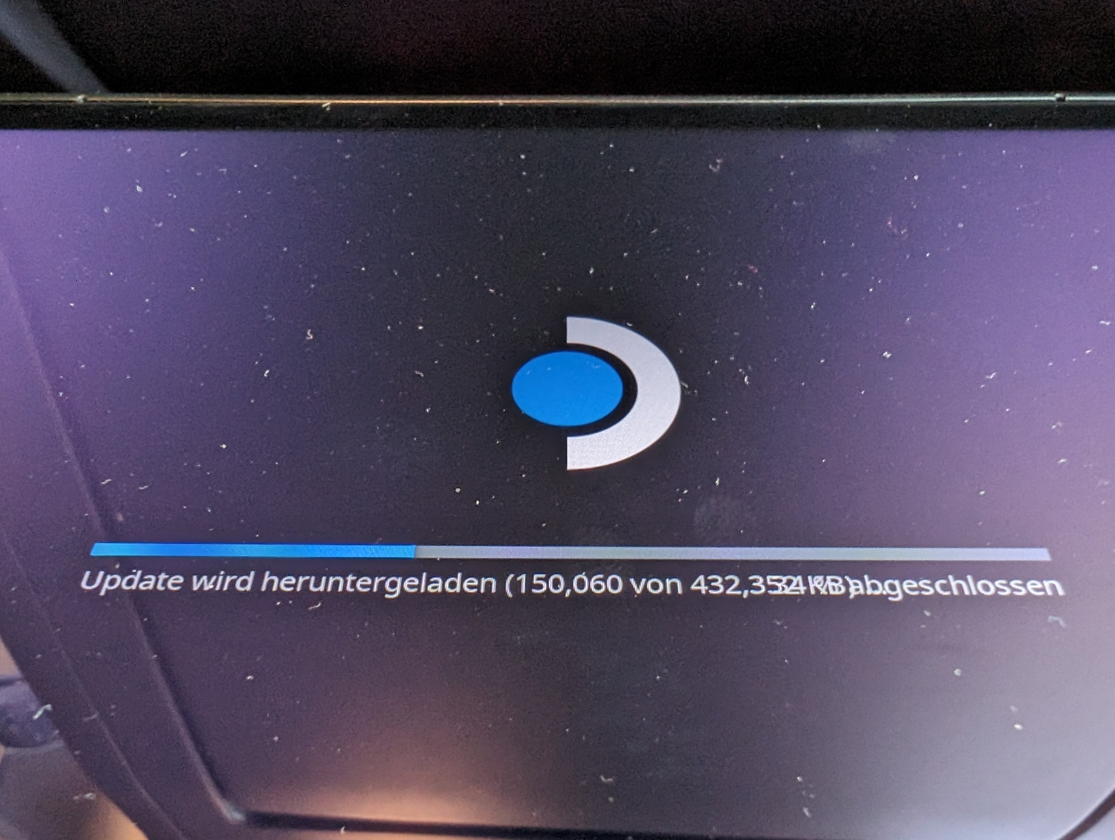

Der bootet aber direkt in den "Update wird heruntergeladen"-Modus.
Das sagt mir irgendwie gar nix, wie sieht das denn aus? Updates sieht das Ding bei mir nur, wenn ich schon in den Game Mode gebootet bin.
Das sieht so aus... Keine Ahnung warum er nicht einfach ins System booten und das im Hintergrund runterladen kann wie sonst auch
Enurian schrieb:
Kaum ist es online, fängt er an ein steam client Update zu ziehen
ich mein du kannst automatische Steam update im desktop client deaktivieren.

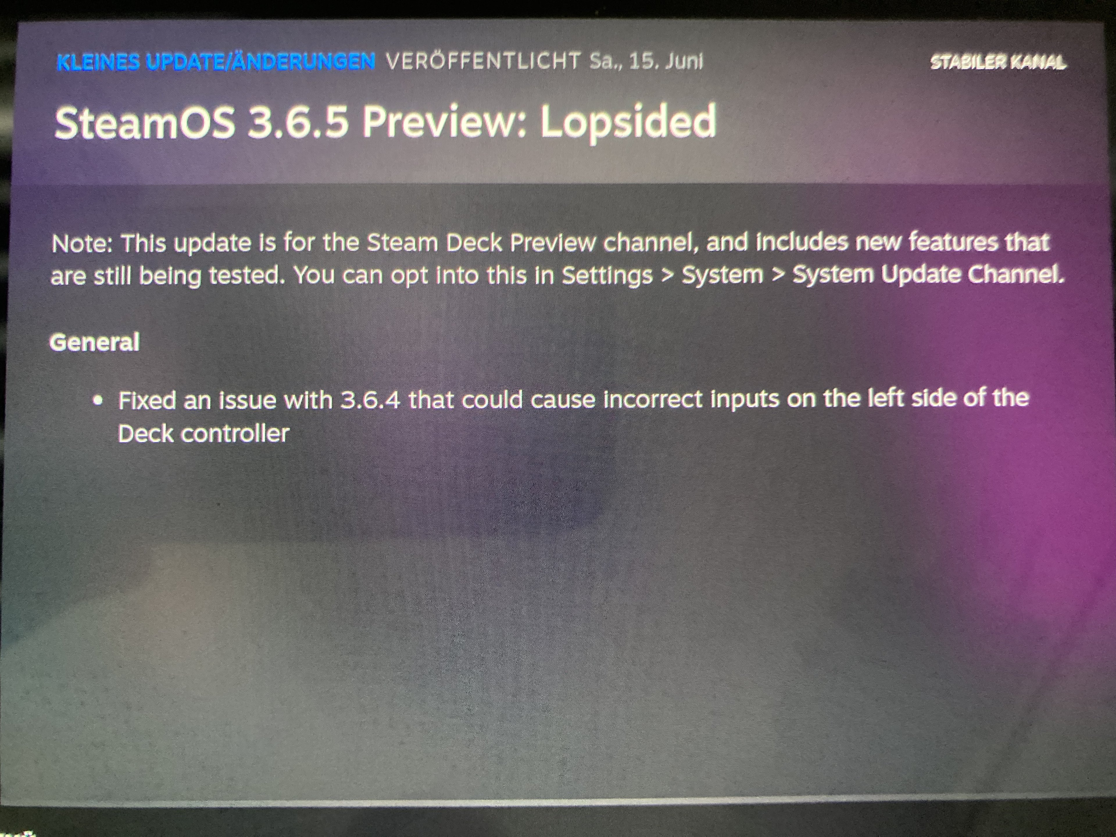

@Abe81 hast du ein beta image drauf? dann könnte der fehler vielleicht durch das neue preview image gefixt sein.
General
  • Fixed an issue with 3.6.4 that could cause incorrect inputs on the left side of the Deck controller
Reaktionen: Abe81

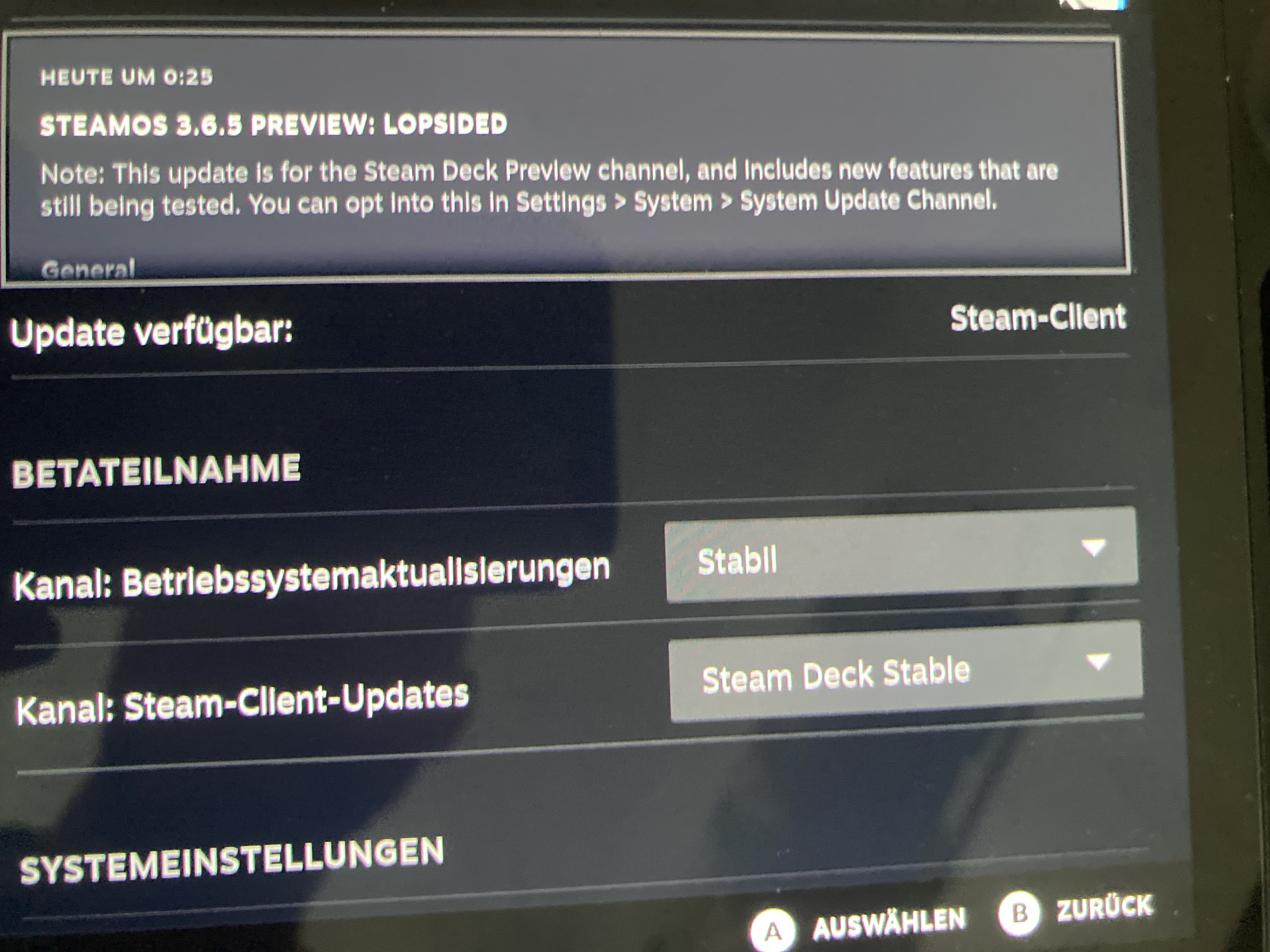

Strange, mir wird das Update mit dem von dir erwähnten fix angeboten, obwohl ich überall im stable bin.
Habe gerade mal nachgeschaut, nachdem ich durch eine Fehleingabe einen super gold run verloren habe. Hätte beinahe das Deck an die Wand geworfen. Und ich hab ansonsten selbst bei allen Dark Souls Games meine Controller intakt halten können ;)

vielleicht haben sie es wieder in den falschen channel geschoben. war ja schon mal. oder es ist wirklich für den stable
