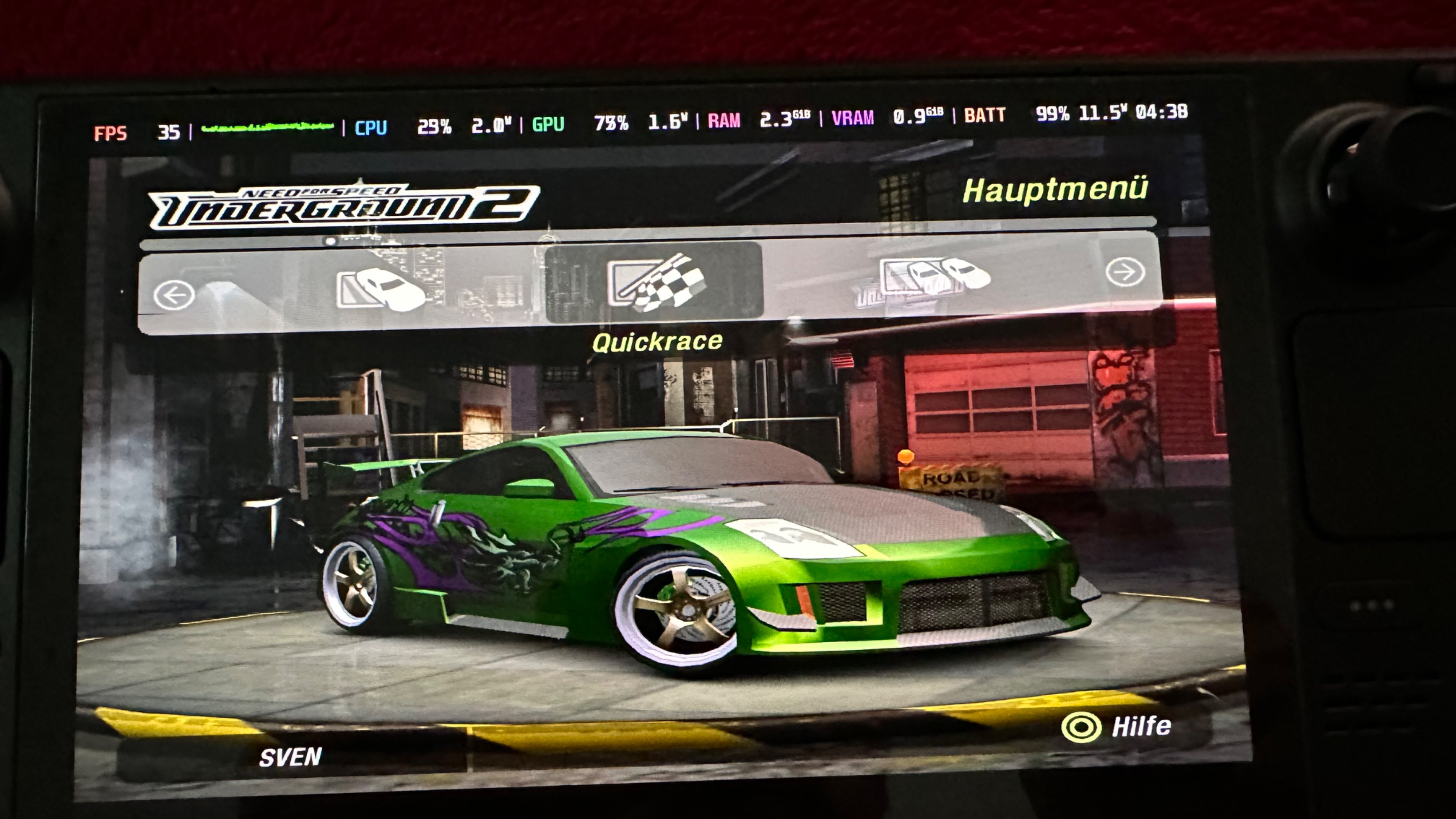

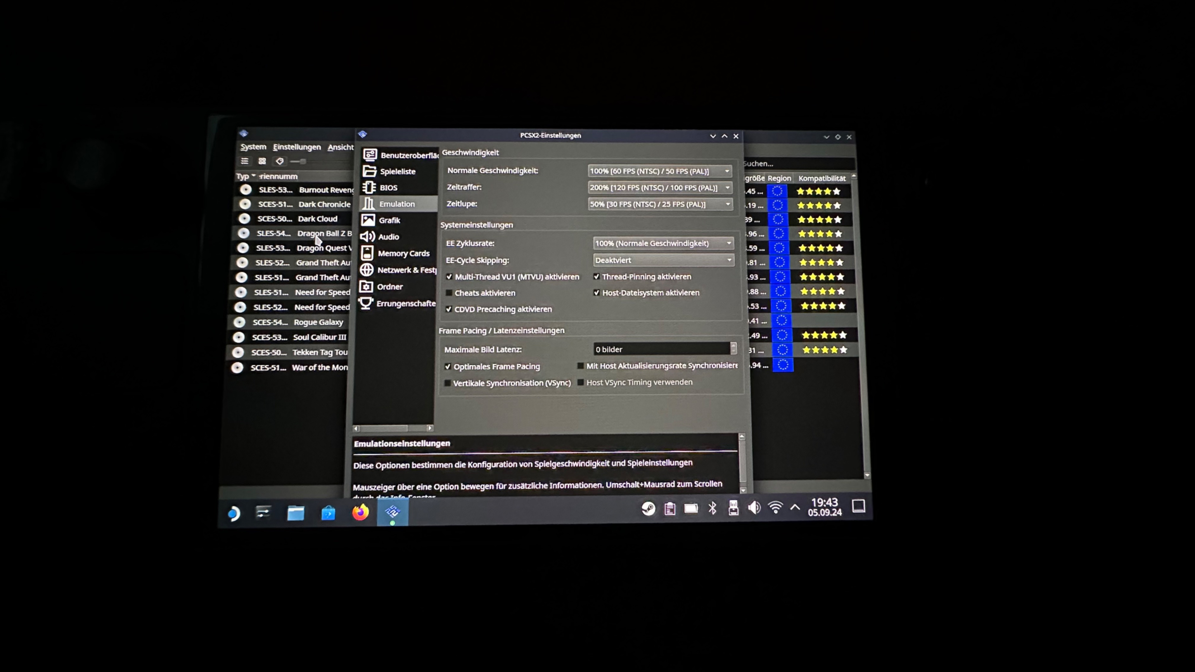

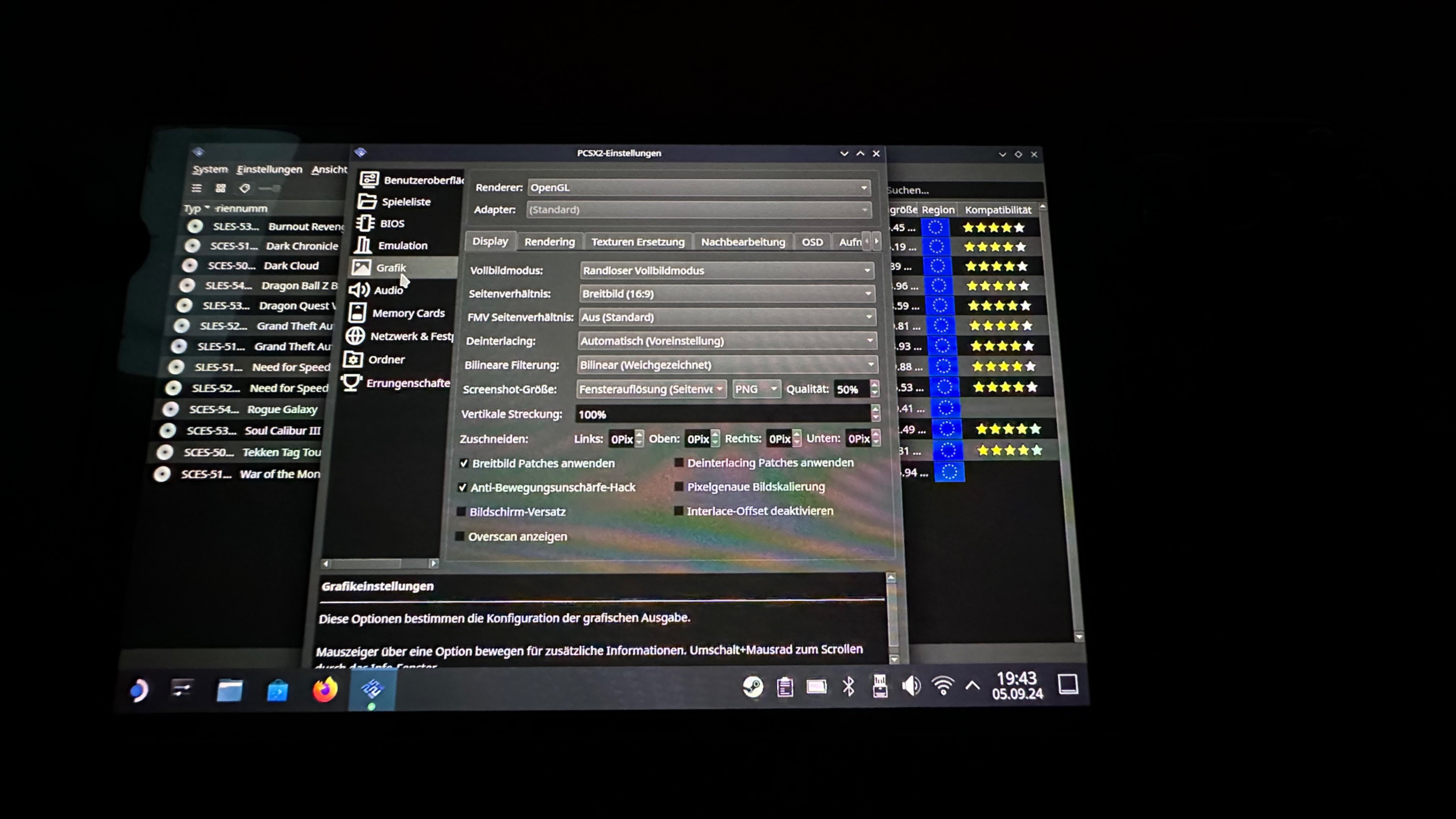

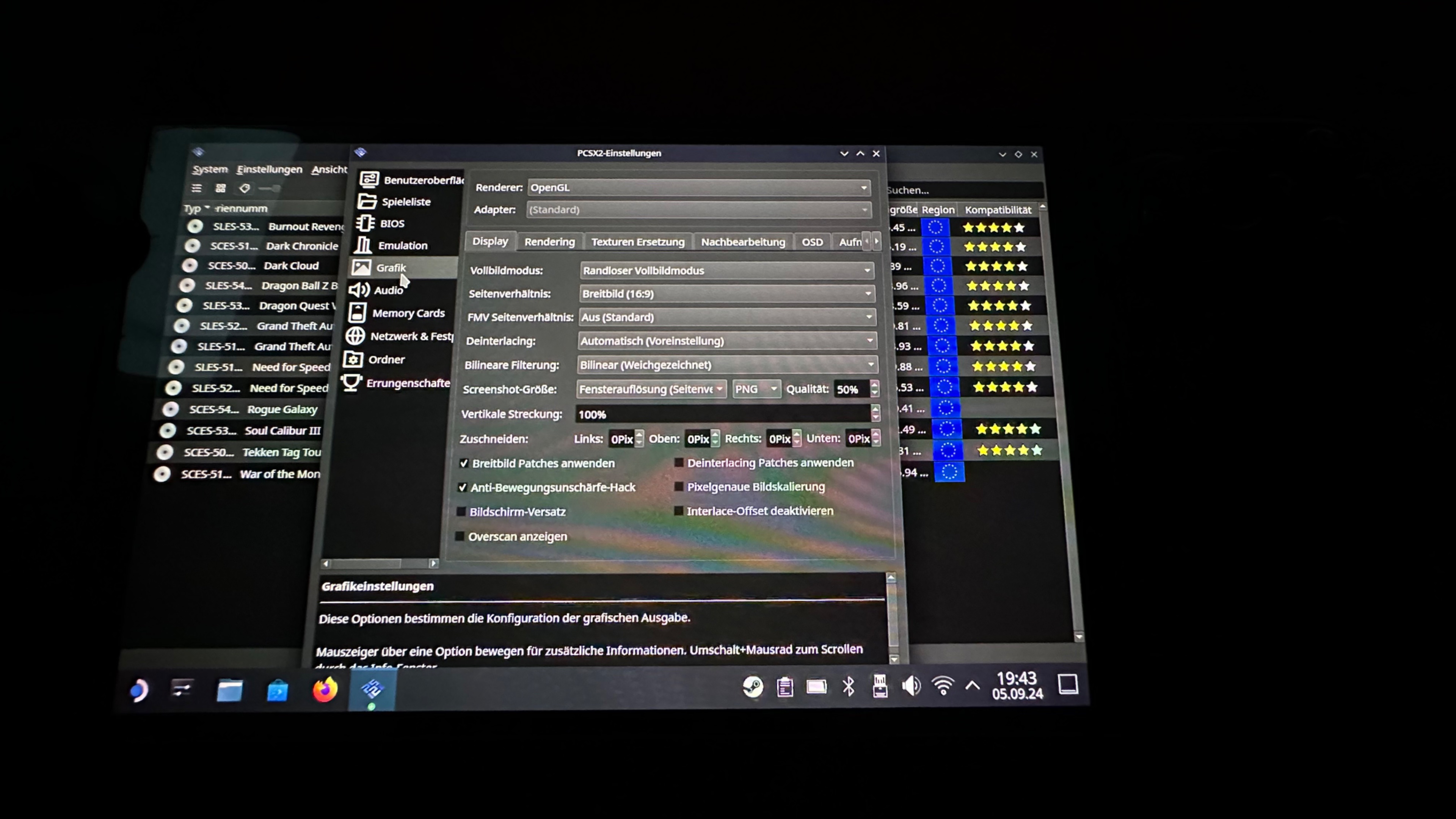

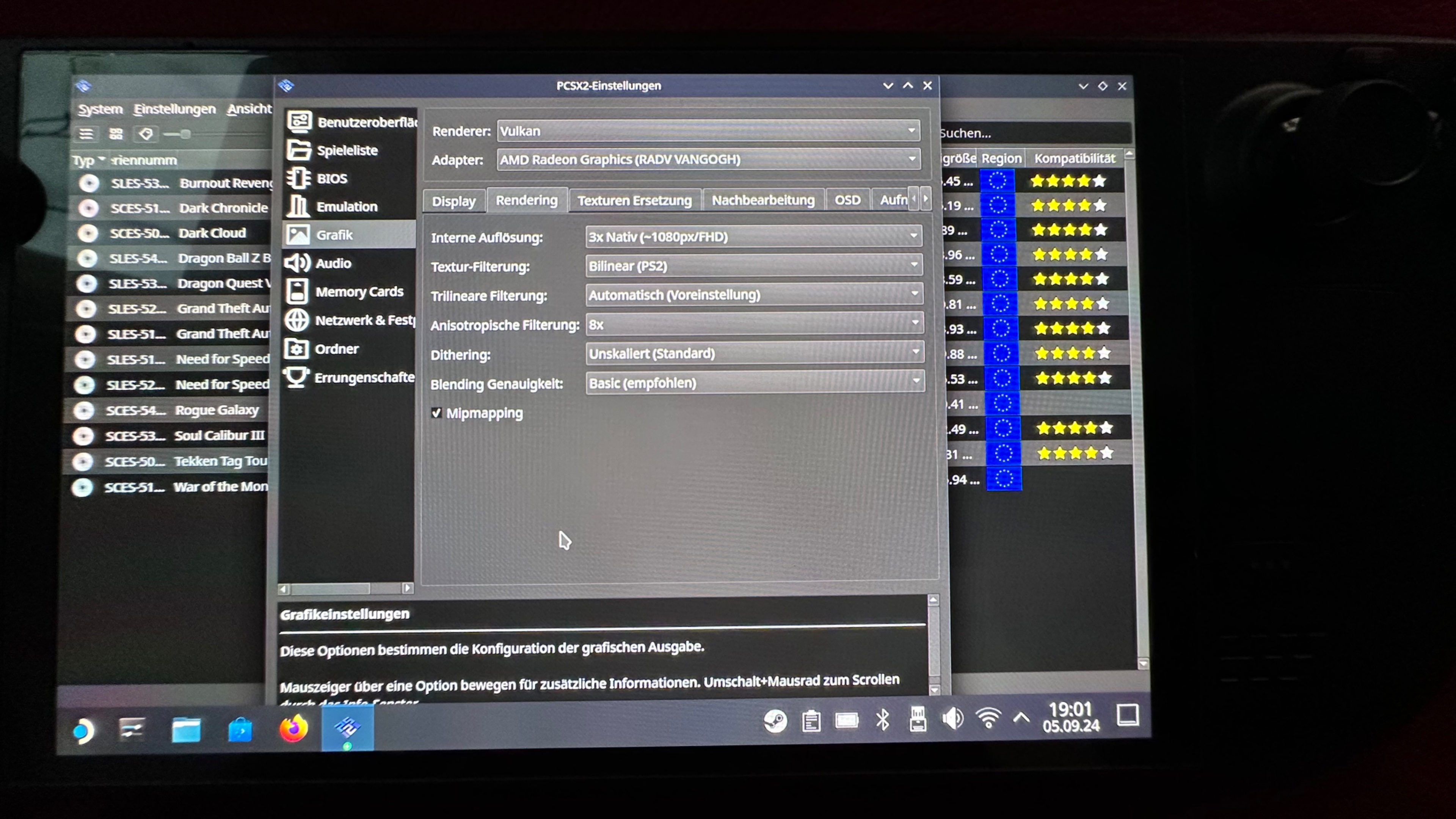

Ich habe etwas festgestellt aber ich bekomme es nicht gelöst.
Wenn ich den PCSX2 im Gaming Mode starte ruckeln bei mir alle PS2 Spiele und stottern die Titel mit Soundaussetzern. (Wird durch die die fps Drops verursacht, von 50 auf 30fps )
Dann habe ich festgestellt dass bei mir die ganzen Einstellungen im SD an waren wie 45 fps usw.
Diese habe ich dann wieder alle zurück gesetzt und zumindest der Start der Titel verlief flüssig. Doch sobald Emuliert wurde kam das geruckel.
Doch wenn ich die Titel aus dem Desktop Modus starte, egal ob durch den Emulator direkt oder den Desktop Steam. Da läuft alles Butterweich.
Jetzt stehe ich auf dem Schlauch. Was verursacht im Gaming Modus diese Performance Killer.
Ich mache mal die Steam Beta Updates drauf, mal schauen ob das was bringt.
Edit: Das Beta Update hat nichts gebracht, konnte nichtmal ein Spiel aus dem pcsx2 starten.
Was sind deine Einstellungen bezüglich Display-Frequenz usw.? Ist diese mit jener des Spiels synchron?
Vielleicht PCSX2 neu in Steam hinzufügen, oder den Emulator neu installieren.

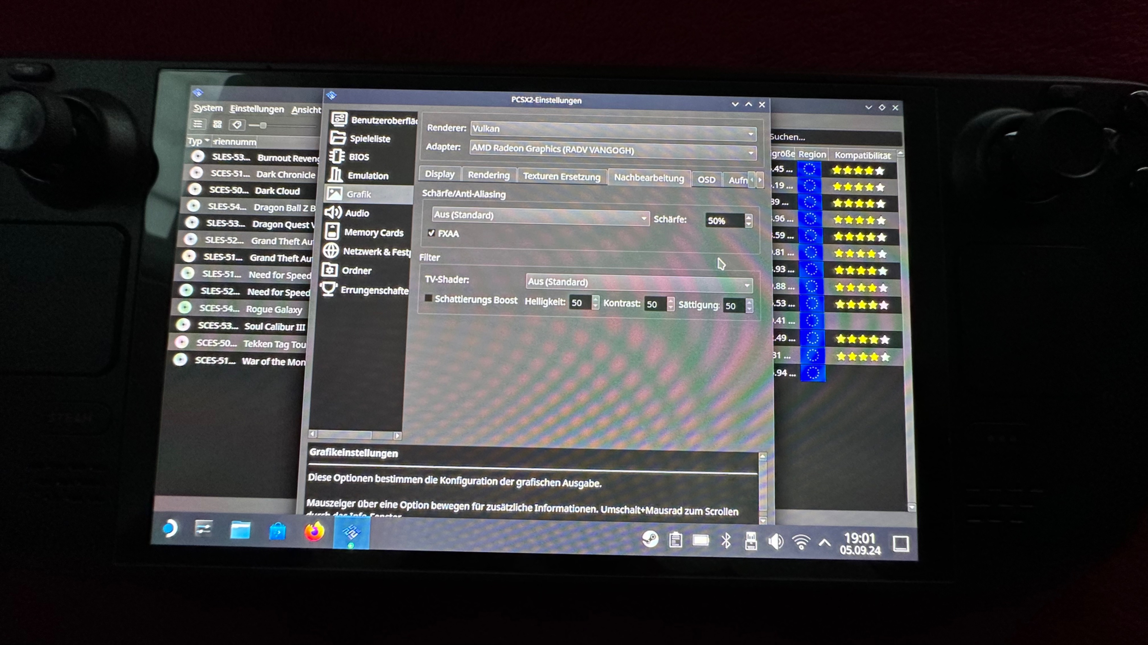

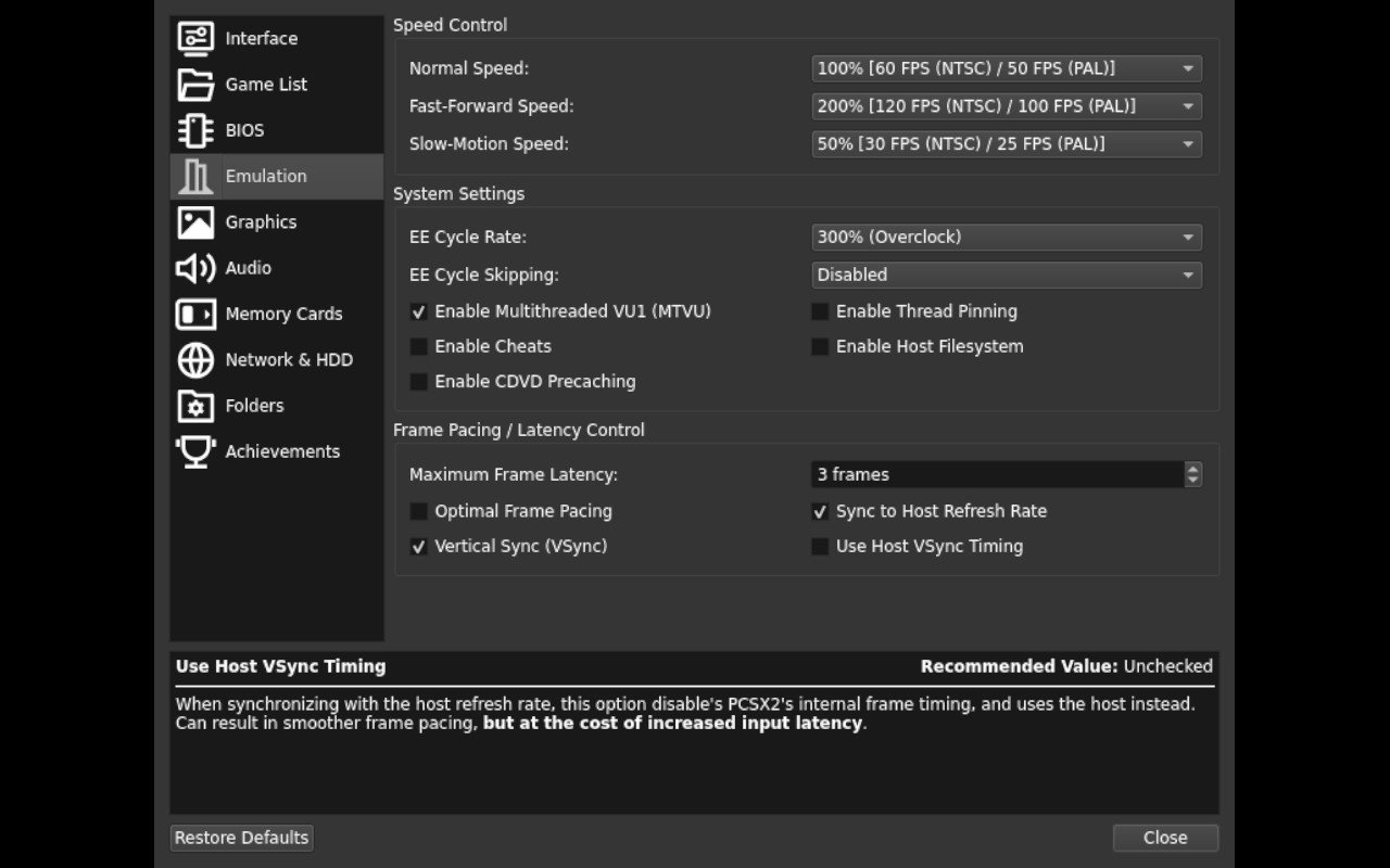

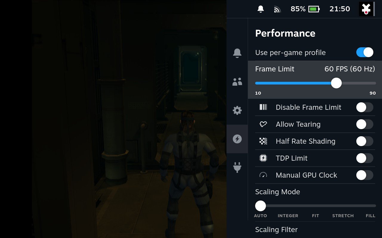

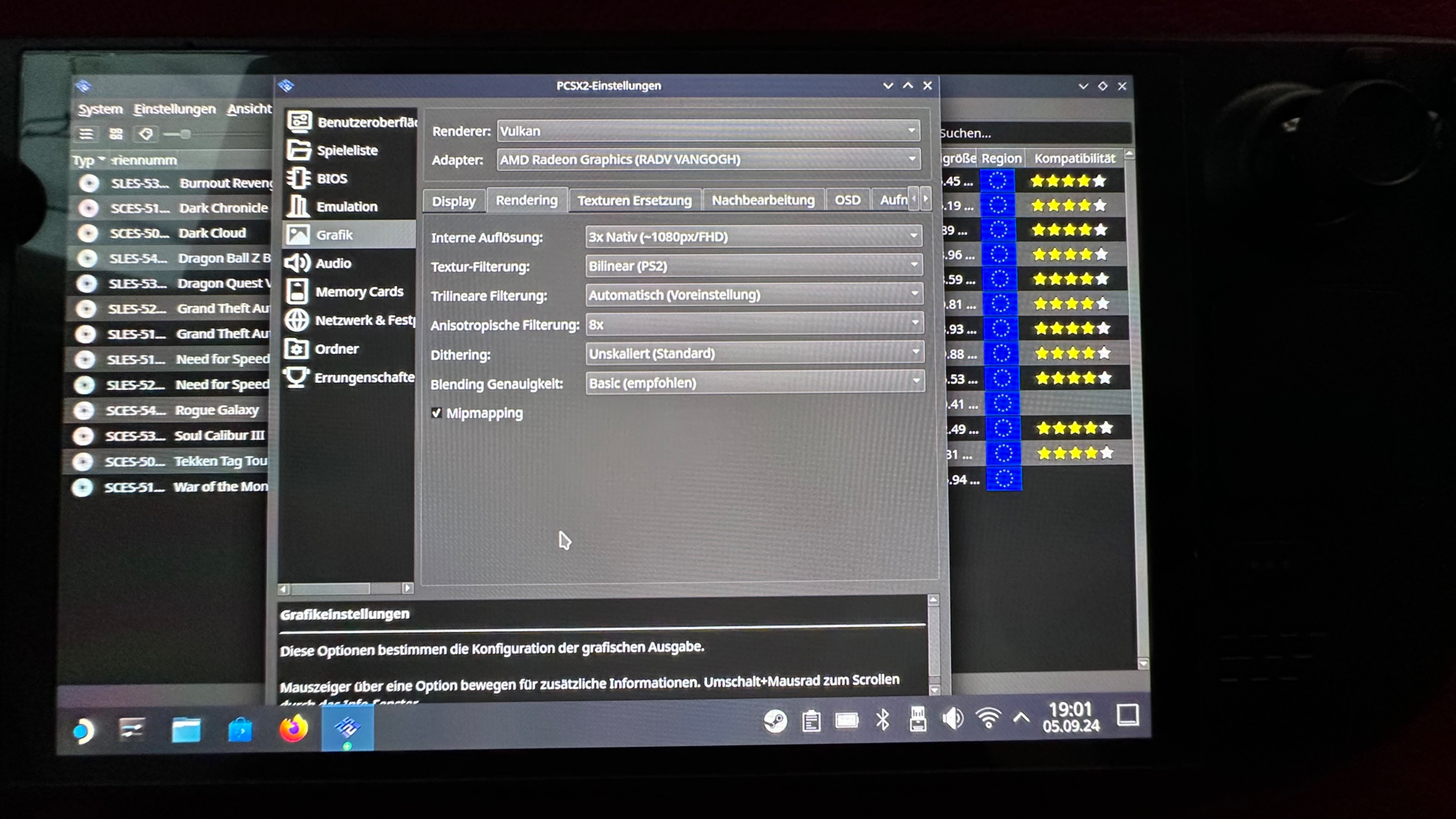

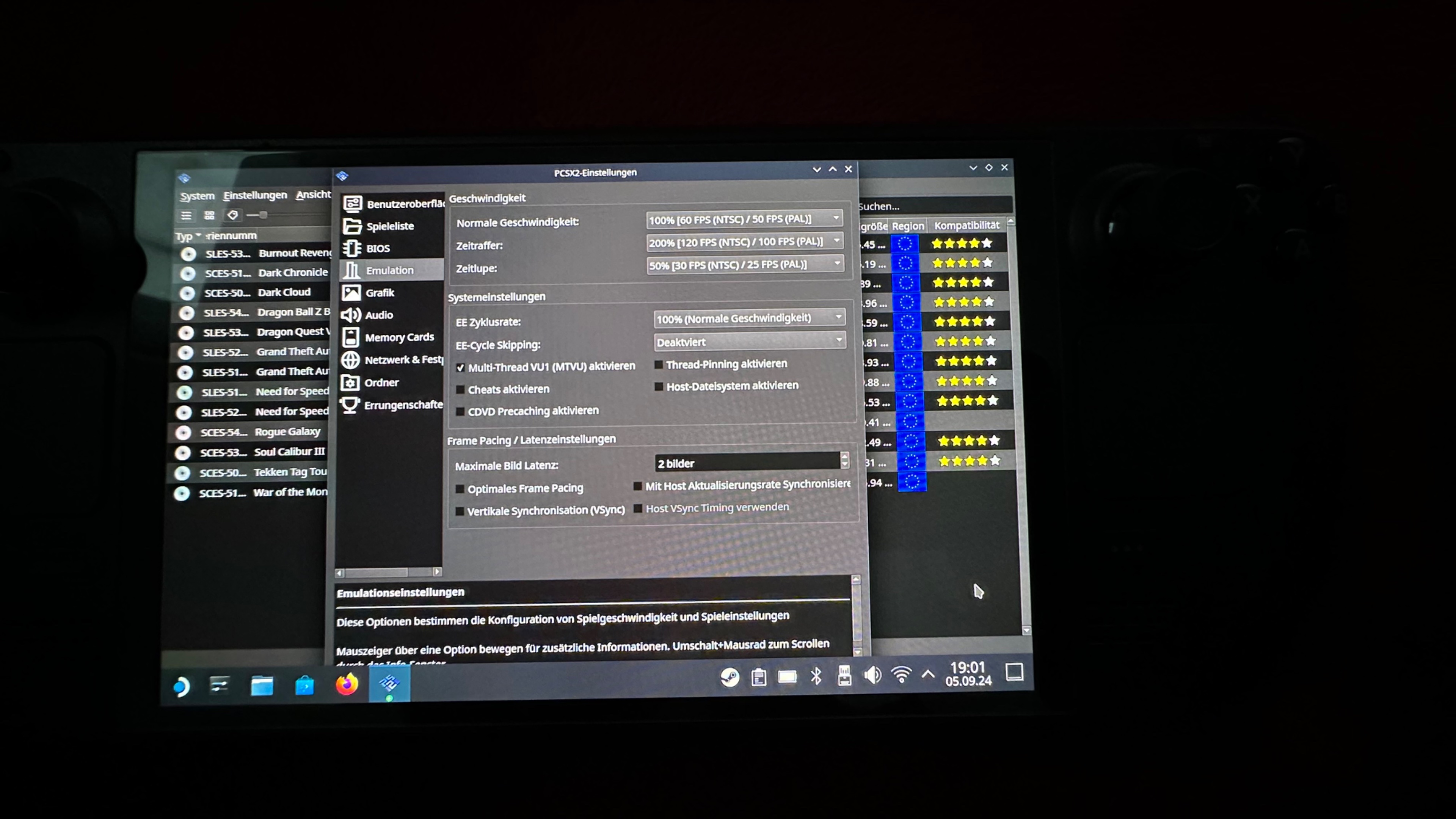

@ovanix Richtig helfen kann man dir so nicht. Wie wäre es, wenn du einfach mal einen Screenshot deiner PCSX2-Einstellungen (Emulation Tab, vorschlagsweise) und deiner QAM-Einstellungen postest? Denn irgendwo da kommt sich was in die Quere.

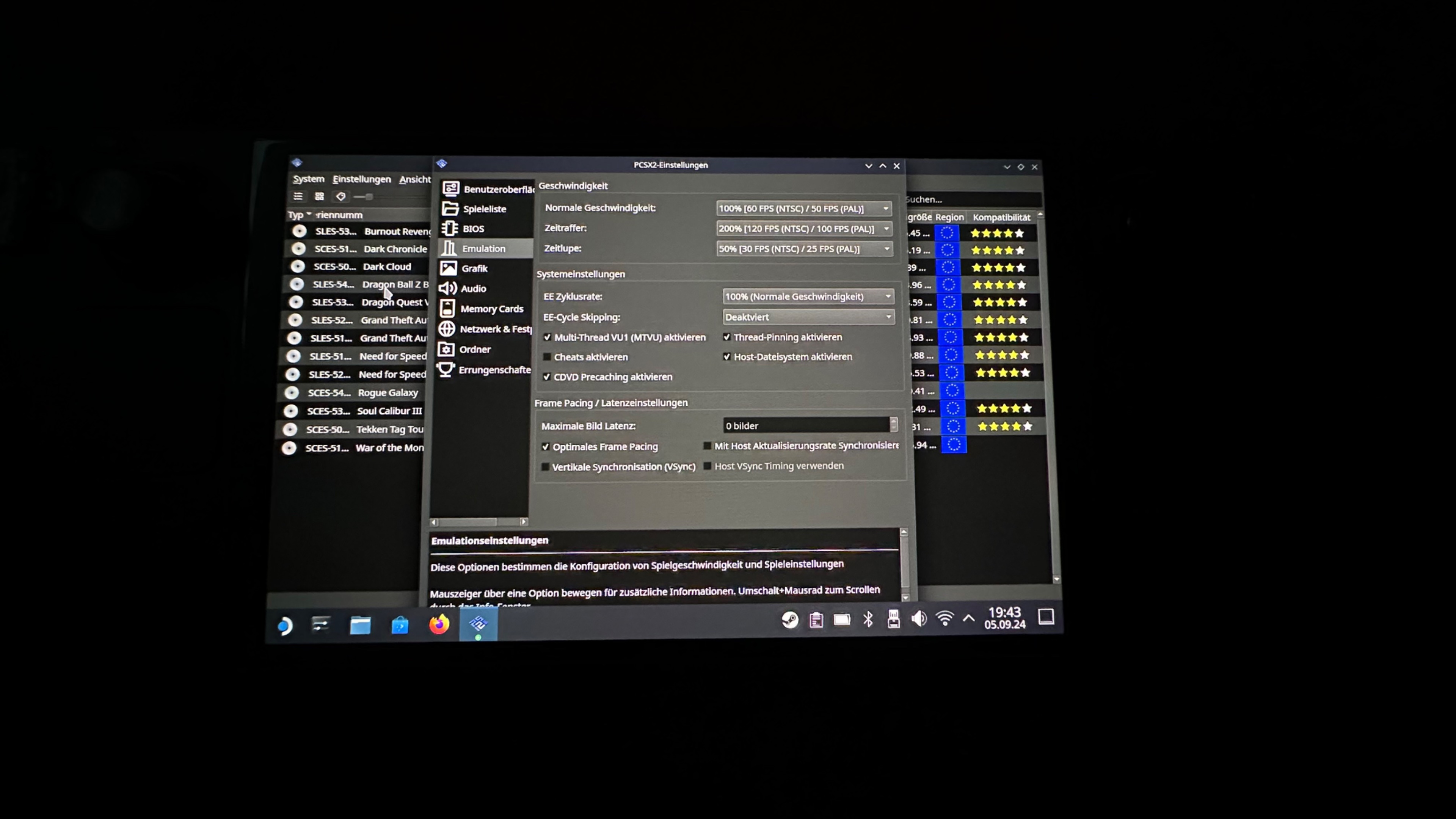

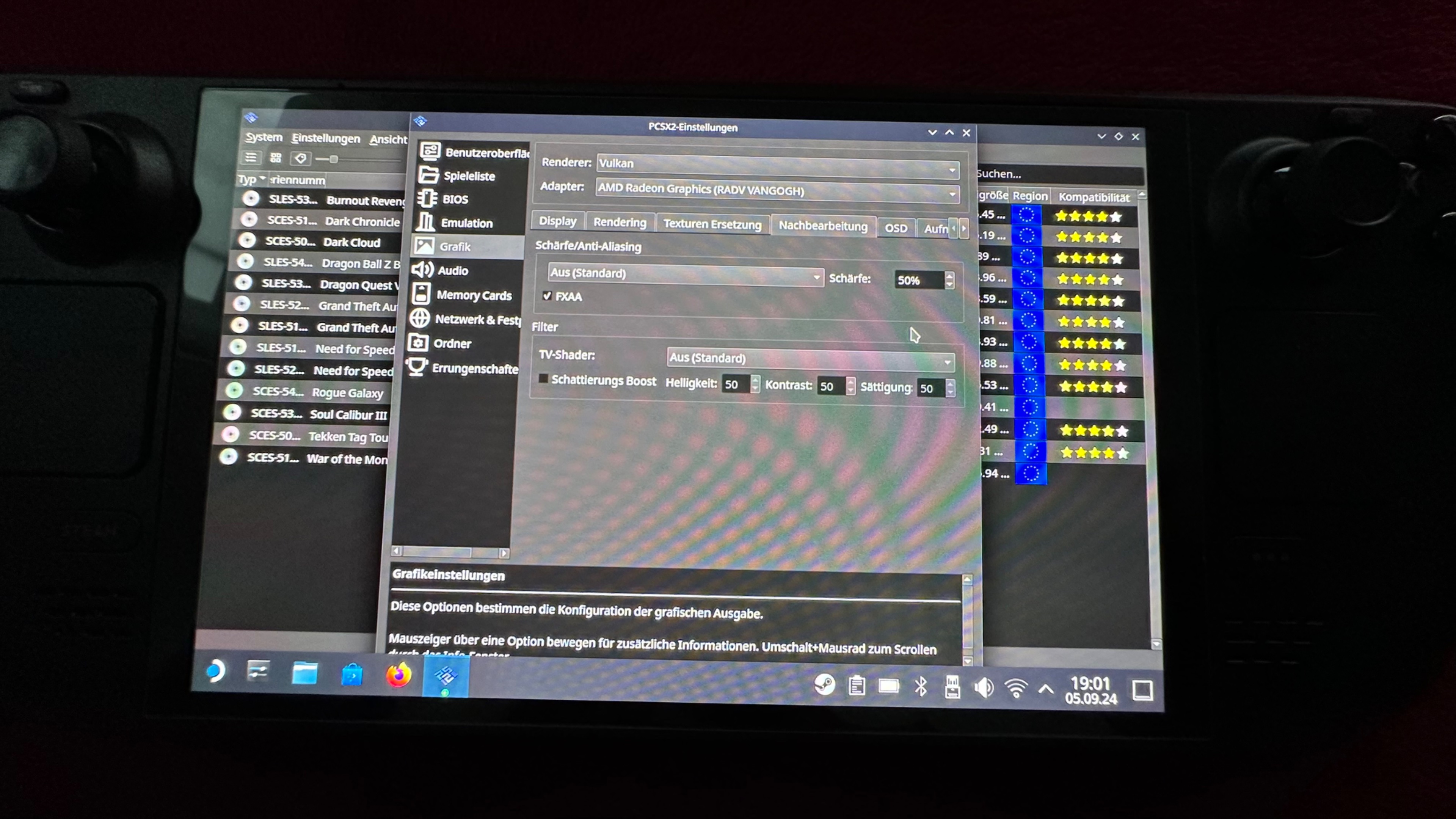

Hier meine Aufnahmen.
Ich kriege das Gefühl nicht los dass irgendeine Einstellung im Gaming Modus im Steam Deck den Schlamassel verursacht.
In den Einstellungen habe ich schon alles mögliche ausprobiert und nichts hilft. Nur wenn ich direkt im Desktop Modus starte dann läuft alles rund. Nur das Spiel schließen ohne Tastatur is eine Qual.

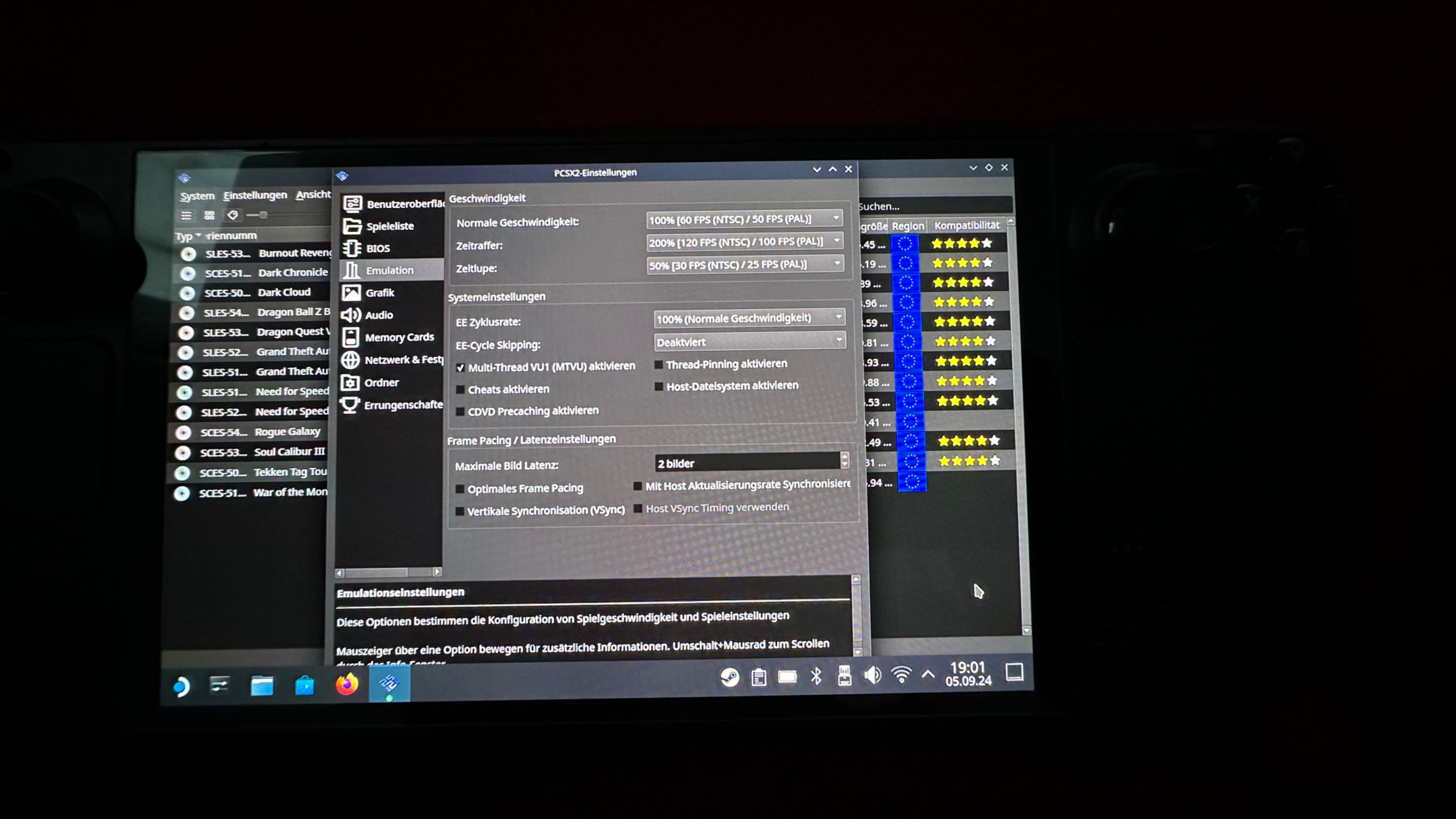

Edit:
Nachdem ich das Frame Pacing angemacht habe und die Grafik auf OpenGL gestellt habe läuft es im Gaming Modus nicht mehr mit Konstanten fps Einbrüchen. Doch diese sind Gelegentlich vorhanden und bremsen die Spiele auf 35 fps runter und dann wird es in Zeitlupe langsam. Doch dann läuft es wieder etwas schneller.
Edit2:
Habe bei der Emulation (siehe die letzten 2 neuen Bilder), Thread Pinning, Host Dateisystem und das CDVD Precaching aktiviert.
Nun werden wohl die ISOs ins RAM geladen und nun laufen die PS2 Spiele zu 99,6% flüssig in 50fps.
Gelegentlich gehen die fps für 0,5sec runter auf ca 45fps und dann geht es wieder auf 50 fps hoch.
Aber nur in seltenen Ausnahmen bei Wechsel zu Zwischensequenzen.
Ich behalte es weiter im Auge.

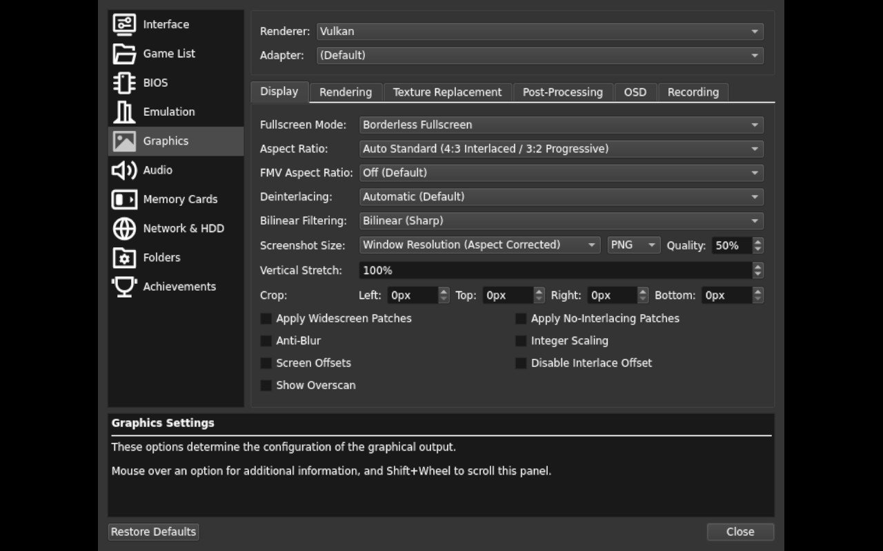

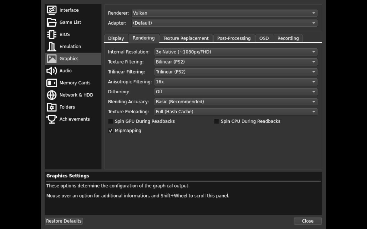

Wo sind jetzt die QAM-Einstellungen? Guck mal, so habe ich das gemeint.
Und 50 Hz mit PAL ROMs kann das Deck-Display ja nicht exakt, insofern wirst du da immer leichte Ruckler haben, aber das nur nebenbei.

ovanix schrieb:
Da ich EmuDeck nutze wurde mir dieses Menü bei pxsx2 irgendwie nirgendwo hinterlegt.
Ich schaue mal wie ich ihn drauf kriege.
Das ist einfach der Big Picture Mode von PCSX2. Den hast du auch, aber das meine ich nicht. Ich wollte nur zeigen, welche Emulatoreinstellungen ich verwende. Das gleiche oben nochmal im Normal Mode als Screenshots angehängt.
QAM: Das Quick Access Menü des Steam Deck selbst. Was ist da eingestellt, wenn du PCSX2 startest? FPS, TDP, VSync usw.
So klappt es bei mir:
  1. 60-Fps-Limit + großzügiges TDP-Limit (mind. 10 Watt oder unbegrenzt) im QAM-Profil für EmuDeck/PCSX2 Standalone (je nachdem was du verwendest)
  2. NTSC-ROMs mit US-BIOS verwenden (weil 60 Hz statt 50 Hz)
  3. In PCSX2: Sync to Host Refresh Rate, EE Cycle Rate = 300%, Multithreaded VU1 = aktiv
  4. Gucken, dass die globalen PCSX2-Einstellungen nicht von spielspezifischen Einstellungen überschrieben werden

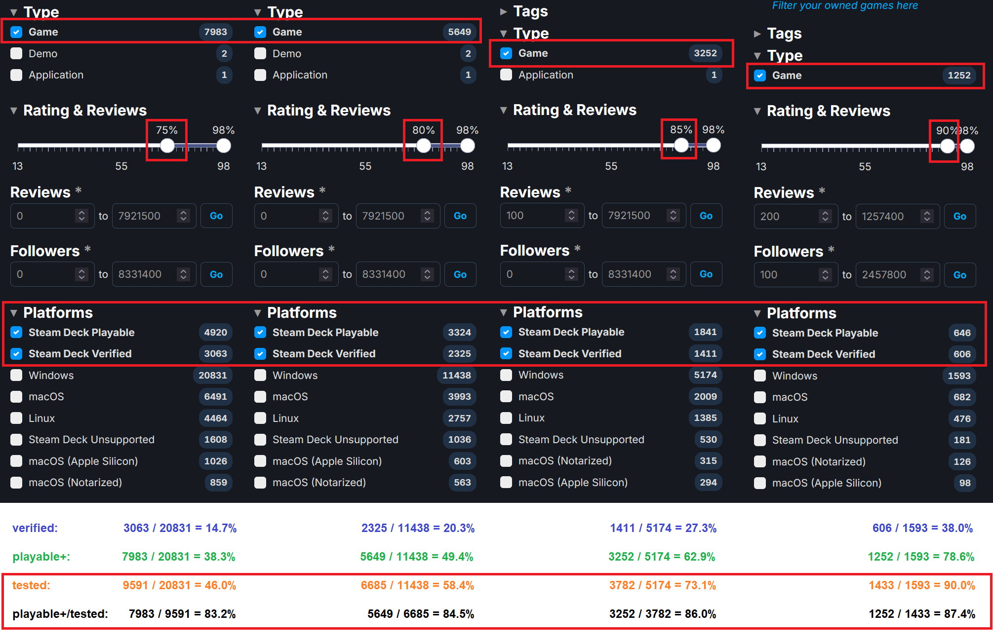

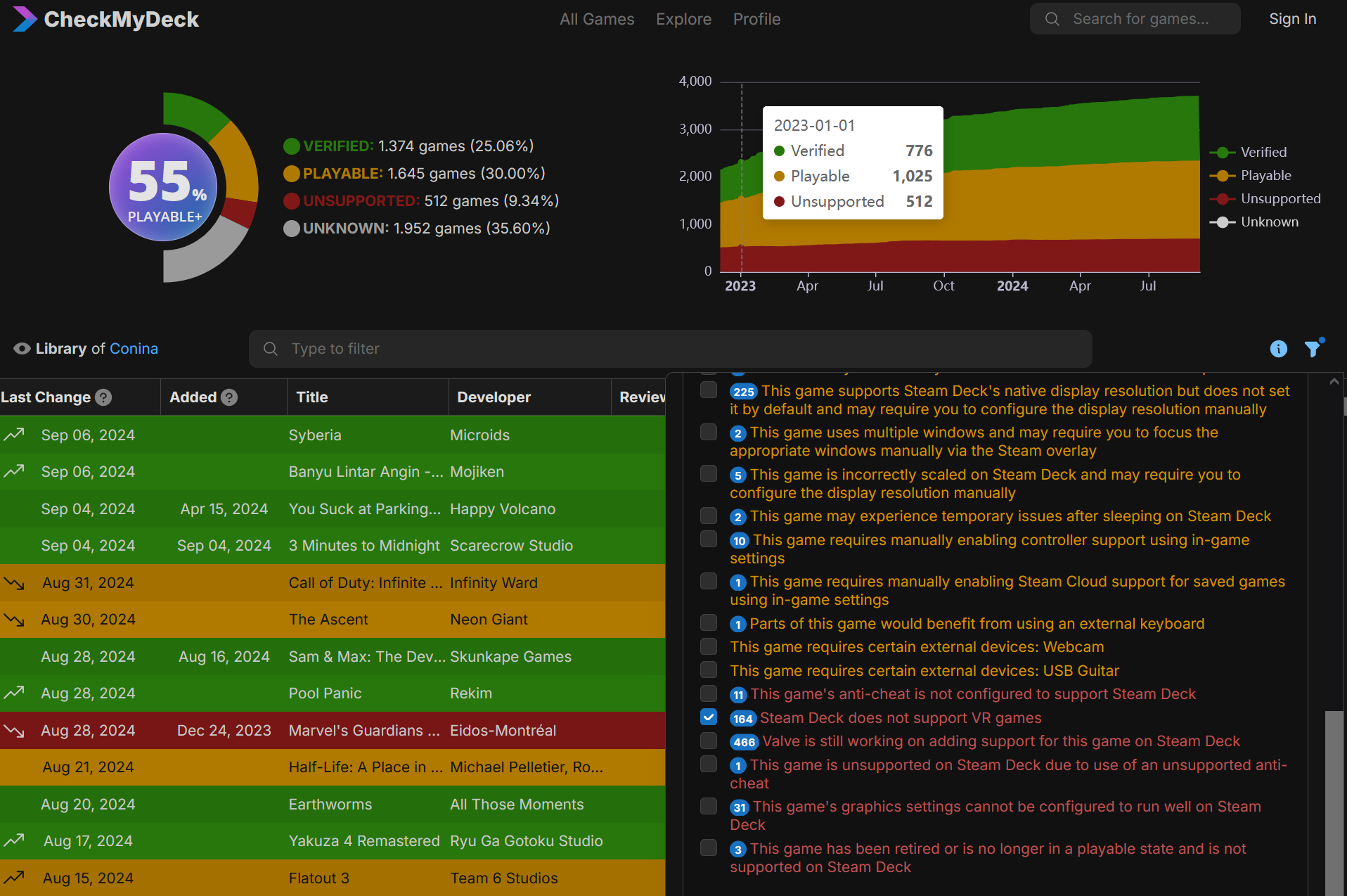

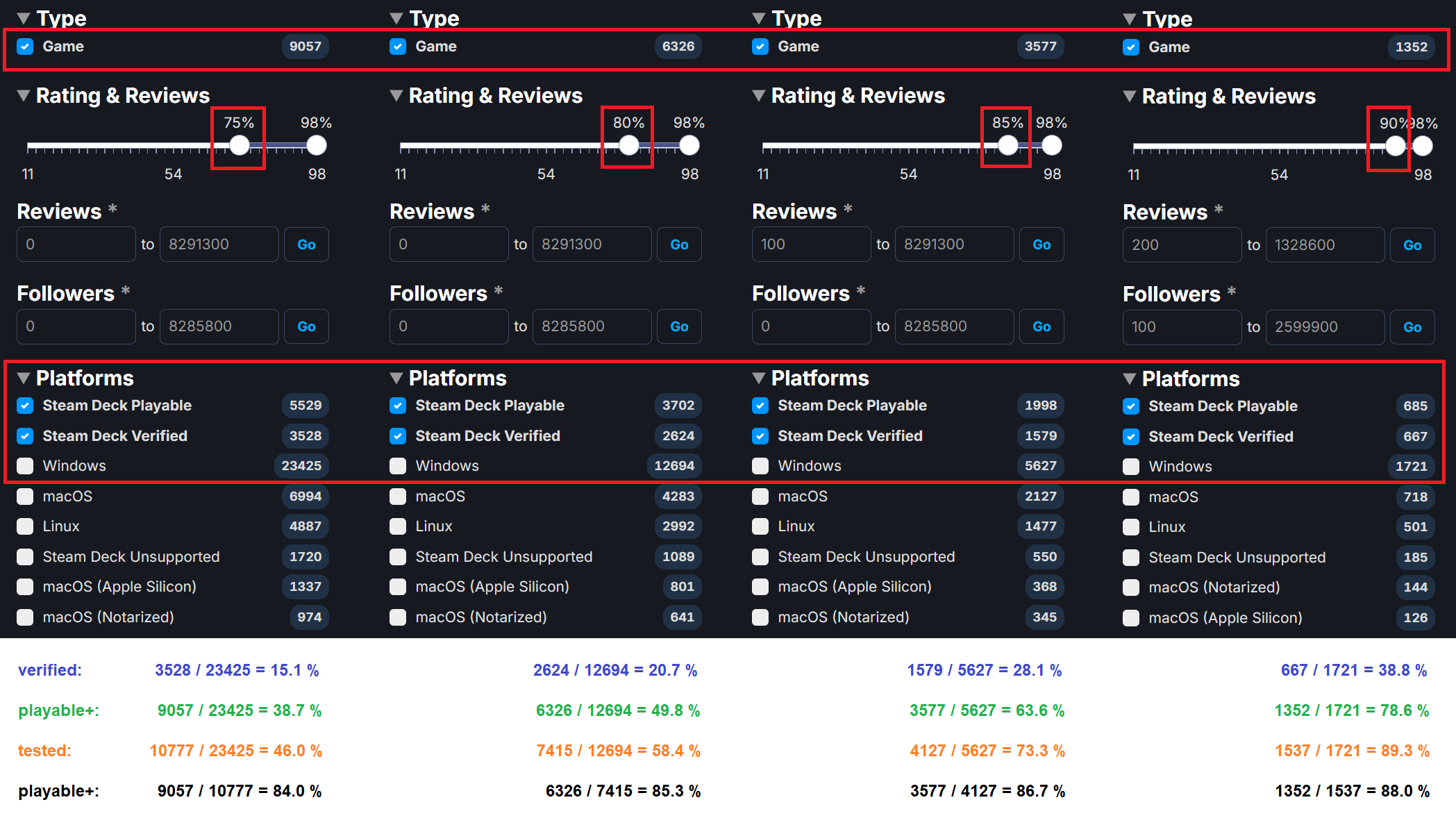

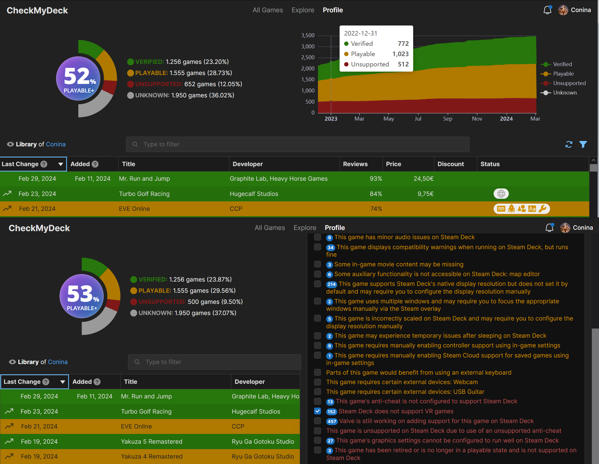

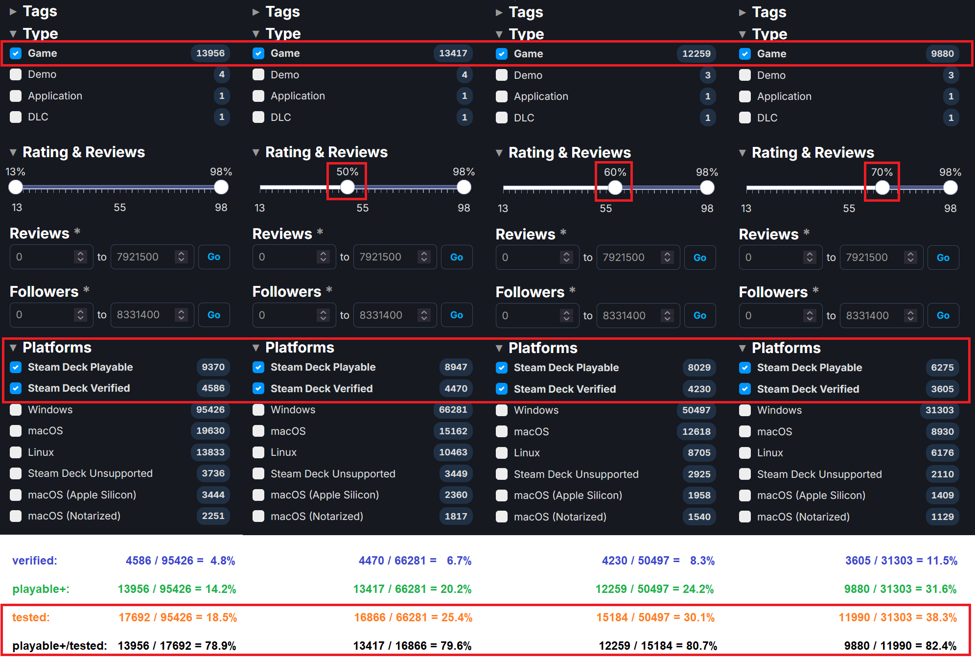

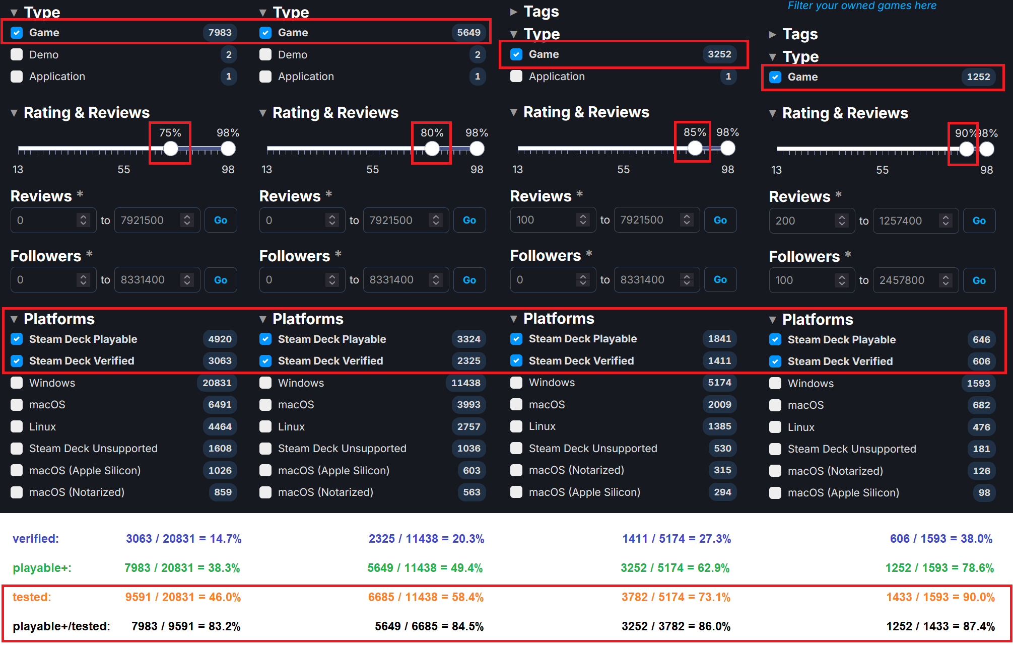

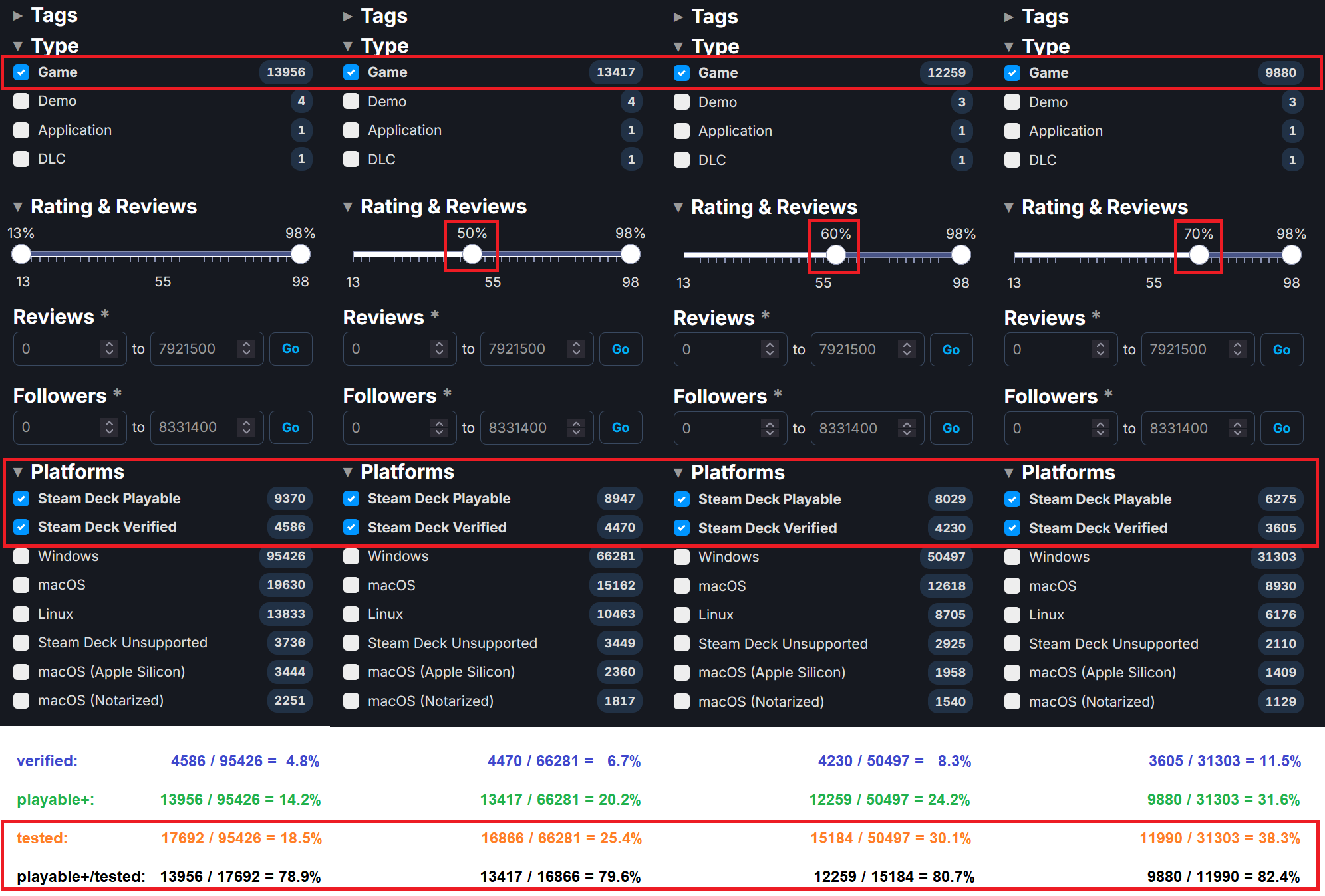

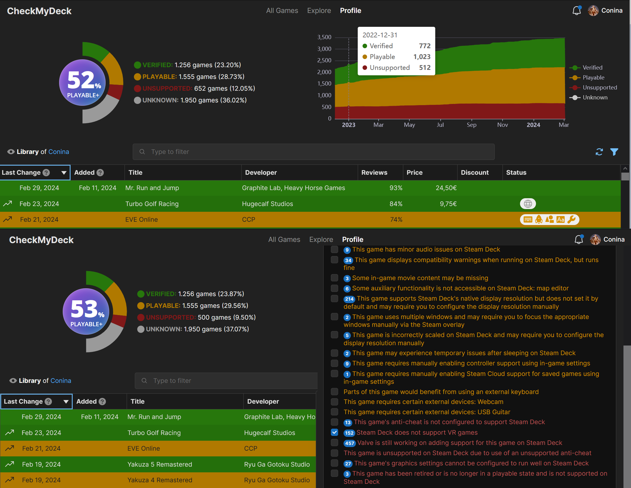

Cohen schrieb:
Update der bisherigen Kompatibilitätsergebnisse nach SteamDB-Rating aufgedröselt (03.03.2024):
Insgesamt sind nun 13956 von 17692 getesteten Steam-Spielen als "playable+" eingestuft.
38,0% der 1593 Spiele mit Wertung 90+ bzw. 27,3% der 5174 Spiele mit Wertung 85+ sind nun "verified".
78,6% der 1593 Spiele mit Wertung 90+ bzw. 62,9% der 5174 Spiele mit Wertung 85+ sind nun "playable+".
78,9% aller getesteten Spiele sind spielbar, mit Tweaks noch viele mehr.
Je höher die SteamDB-Wertung, um so höher wird dieser Anteil:
bei 80+ Wertung sind es 84,5%, bei 85+ Wertung 86,0% und bei 90+ sogar 87,4% "playable+":
Anhang anzeigen 1461458 Anhang anzeigen 1461459
Von meiner eigenen Steam-Sammlung sind jetzt 51,93% der Spiele als "playable+" eingestuft. Der Großteil der ungeprüften 36,02% ist wahrscheinlich auch spielbar.
Nur 12,05% meiner Bibliothek sind bisher als "unsupported" eingestuft; ohne Berücksichtigung der VR-Spiele nur 9,5% meiner Bibliothek.

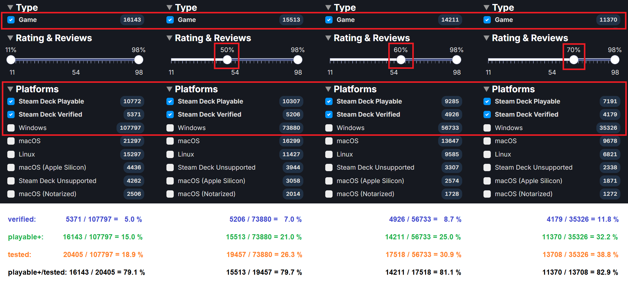

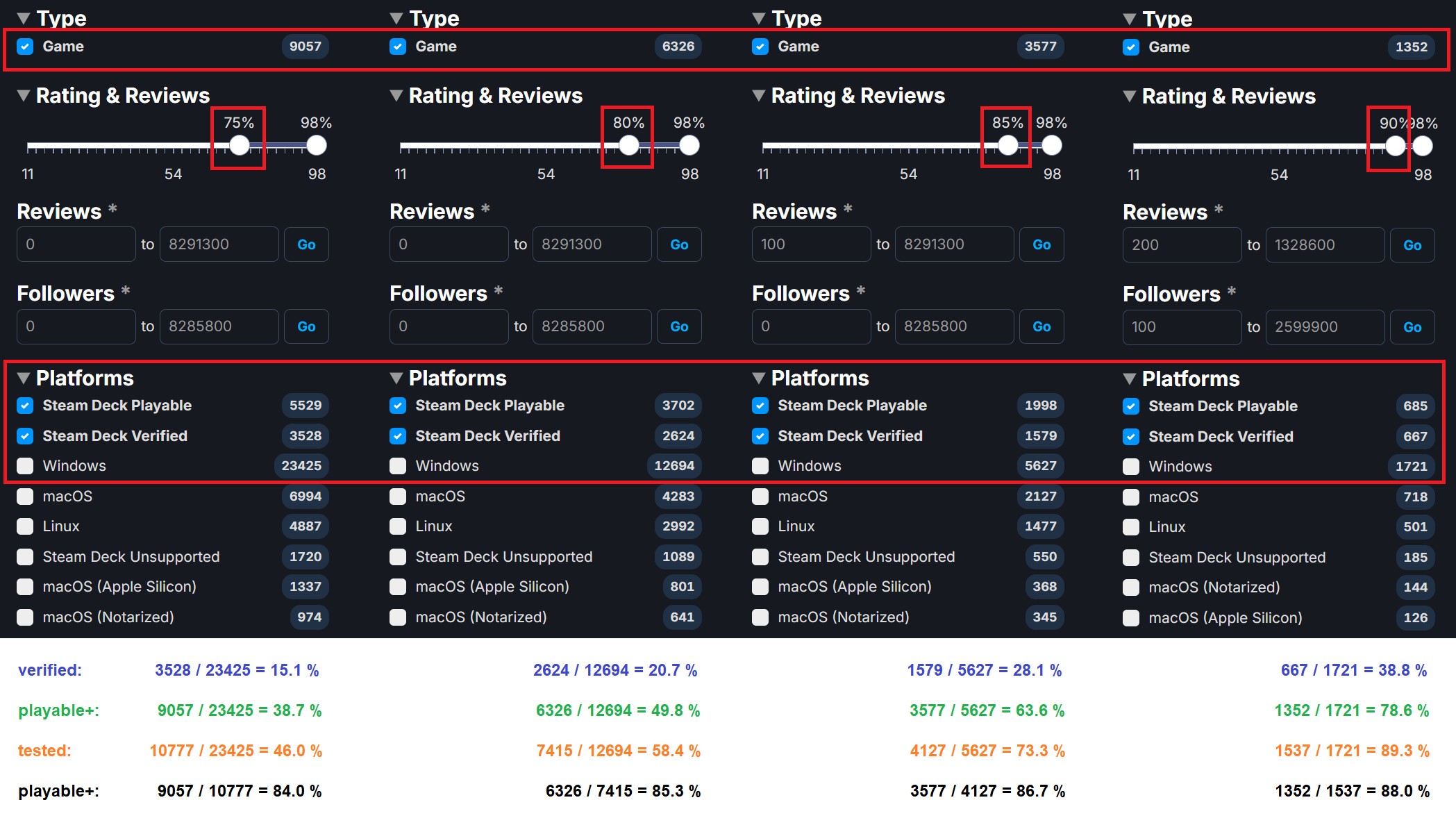

Update der bisherigen Kompatibilitätsergebnisse nach SteamDB-Rating aufgedröselt (08.09.2024):
Insgesamt sind nun 16143 von 20405 getesteten Steam-Spielen als "playable+" eingestuft.
38,8 % der 1721 Spiele mit Wertung 90+ bzw. 28,1 % der 5627 Spiele mit Wertung 85+ sind nun "verified".
78,6 % der 1721 Spiele mit Wertung 90+ bzw. 63,6 % der 5627 Spiele mit Wertung 85+ sind nun "playable+".
79,1% aller getesteten Spiele sind spielbar, mit Tweaks noch viele mehr.
bei 80+ Wertung sind es 85,3 %, bei 85+ Wertung 86,7 % und bei 90+ sogar 88,0 % "playable+":
Von meiner eigenen Steam-Sammlung sind jetzt (bei Ausschluss meiner VR-Spiele) 55,06 % der Spiele als "playable+" eingestuft. Der Großteil der ungeprüften 35,6 % ist wahrscheinlich auch spielbar.
Nur 9,34% meiner Bibliothek sind bisher als "unsupported" eingestuft... und dieser Prozentsatz sinkt nach und nach.
Reaktionen: Mracpad, frazzlerunning und Elvis
