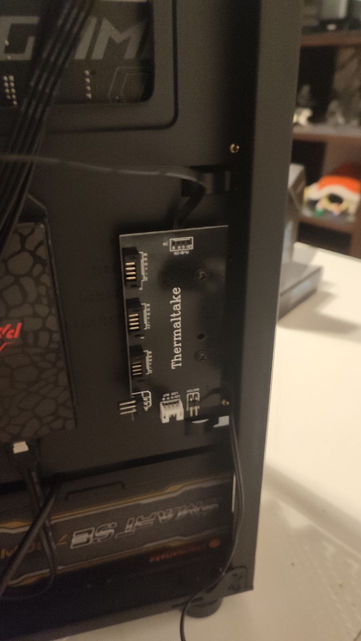

Hallo allerseits,
habe jetzt ne Stunde hier im Forum gesucht aber leider nichts gefunden, falls ich einfach blind war bitte verzeiht mir das.
Nun zum Thema, ich habe ein Gehäuse von Thermaltake inlusive Lüfter drin, nach Angaben können die Lüfter auch was, aber die hängen an einer Steuerung die ich so noch nie gesehen habe und die Lüfter haben seltsame Anschlüsse die auch nur auf diese Steuerung passen.
Irgendwie schaffe ich es zumindest gefühlt nicht diese Lüfter zu Steuern, also wenn die Hitze steigt diese mal schneller Laufen zu lassen.
Hat da einer Erfahrung damit und kann mir helfen?
Im Anhang befindet sich ein Bild zu dieser Steuerung/Platine die ich meine

das ist keine Lüfter Steuerung.
Das ist die RGB Steuerung, also die Beleuchtung der Lüfter

Ah ok, aber die Lüfter laufen halt nur an dieser Platine, kann man die dann trotzdem hochfahren lassen, oder machen die das und ich check es einfach nicht?
sicherlich nicht nur an diese, denn die ist rein für die Beleuchtung da.
Die Lüfter sind doch sicherlich noch am Board angeschlossen

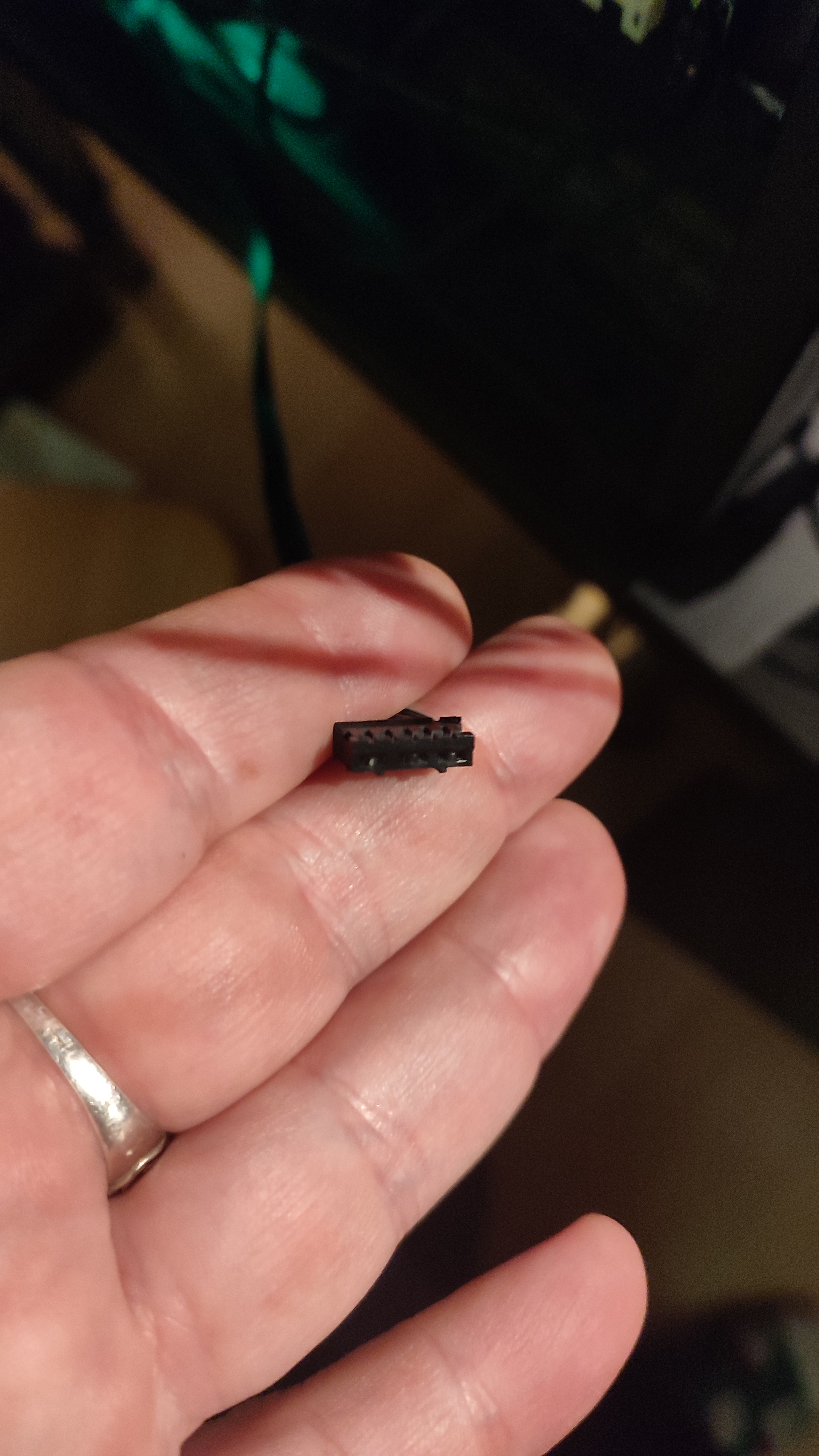

die Lüfter haben aber einen Anschluss der nirgends anders drauf passt die steckplätze sind kleiner und enger beieinander.
und nein die sitzen nur an diesem teil
Ich glaube, du verwechselst gerade die PWM Lüfteranschlüsse mit den ARGB-LED Anschlüssen.
das ist der anschluss der lüfter, der einzige, da ist kein weiteres kabel dran, nur das

Kannst du mal bitte ein scharfes Bild von der Platine machen, so das man auch die Beschriftung lesen kann.

Hat der User Joc per Link hier eingefügt und die Frage beantwortet, da die sich nicht steuern lassen fliegen die raus und ich bau andere ein. muss dann nur was reinmachen da ich auf dem mainboard nicht genügen steckplätze für die menge an lüftern hab
Ja bei Thermaltake steht zu den Lüftern auch 1000rpm "fixed".
Welches Motherboard hast du? Ich frage wegen Fan/Pump Connectors, RGB/ARGB Anschlüssen usw.
Vielleicht brauchst du ein Splitterkabel. Aber du solltest darauf achten, dass die Lüfter insgesamt nicht mehr als 1A vom Lüfteranchluss beim splitten ziehen. Kommt dann auf die Lüfter an wie viele an einen Fan Anschluss passen.
