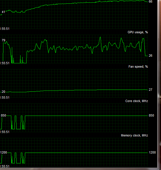

edit2 hab eben nochmal Crysis gezockt, und im Hintergrund msi Afterburn laufen gehabt,
die GPU wurde in dem Zeitraum, in dem ich gespielt habe höchstens zu 60% ausgelastet, aber ich habe häufig nur 18 oder 19 FPS gehabt, heißt das jetzt, das irgendetwas meine GPU bremst, oder ist irgendetwas mit der GPU verkehrt?

die gpu-auslastung ist zu gering ... folglich entfaltet sich die performance nicht komplett.
wie sieht die auslastung in anderen games oder furmark aus ?
mir scheint es so als ob da ein softwareseitiges problem vorliegt.
ein defekt der hardware ist eigtl. auszuschließen, da die karte korrekt hochtaktet.
jedoch ist die gpu-auslastung (in crysis) zu gering. was sagt die windows 7 leistungsbewertung? 7.8 müsste bei der grafikleistung für spiele eigtl. rauskommen.

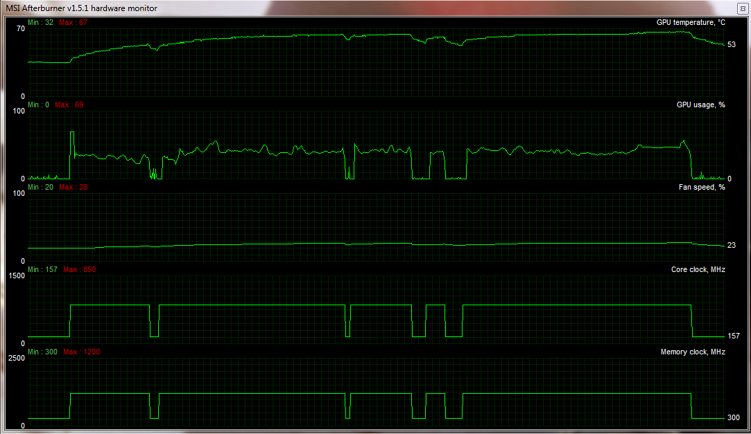

edit1 bei AC2 ist die Auslastung auch immer bei ca. 50% allerdings habe ich hier bei 8fachem AA durchschnittlich 35-40 FPS gehabt
edit 2: ich hab soeben etwas ungewöhnliches gesehen und zwar zeigt mir amd Overdrive an, dass nur 3GB Ram verbaut seien, aber ich bin mir sicher, dass ich vier GB verbaut hab, weil das auch von Windows so erkannt wird, welches beider Programme macht jetzt den Fehler und, wenn wirklich nur 3GB verwendet werden, könnte das dann meine Performanceeinbrüche erklären?

das furmark deine graka komplett auslastet ist schon mal gut.
denke mal mit deiner graka ist alles i.O. ... wird wohl einfach nicht mehr *gefordert* bei AC2 & Crysis. warum du allerdings so wenig frames hast, ist schon seltsam.
- vielleicht mal zu testzwecken deine CPU etwas übertakten, wobei das eig. egal sein sollte
ob jetzt 3,0 o. 3,4 GHz.

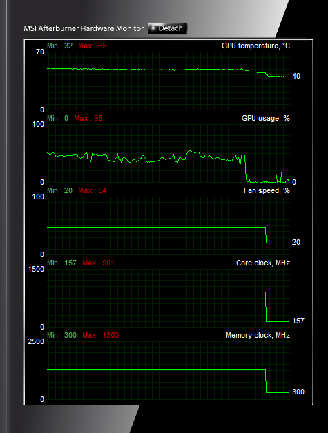

ich hab die CPU jetzt mal übertaktet bis auf 3,2GHZ, dabei kam das raus(siehe Bild), die Frames haben sich allerdings nicht großartig verändert, in dem Dorf hatte ich immernoch ca.22FPS im Schnitt, außerhalb wie gewohnt 30-40

also die auslastung bei assassins creed 2 ghet in ordnung. da habe ich auch nicht mehr, das leigt schlicht daran, dass AC2 eine Konsolenportierung ist und schelcht programmiert ist bzw. eher die CPU fordert.
Kannst du mal im Crysis Ordner den GPU Bench durchlaufen lassen? DIe Ergbnisse sollte je nach Einstellung natürlich variieren, dei AVG Frames sollte aber egall ob 0 oder 8*AA nicht stark unter 30 FPS kommen.
