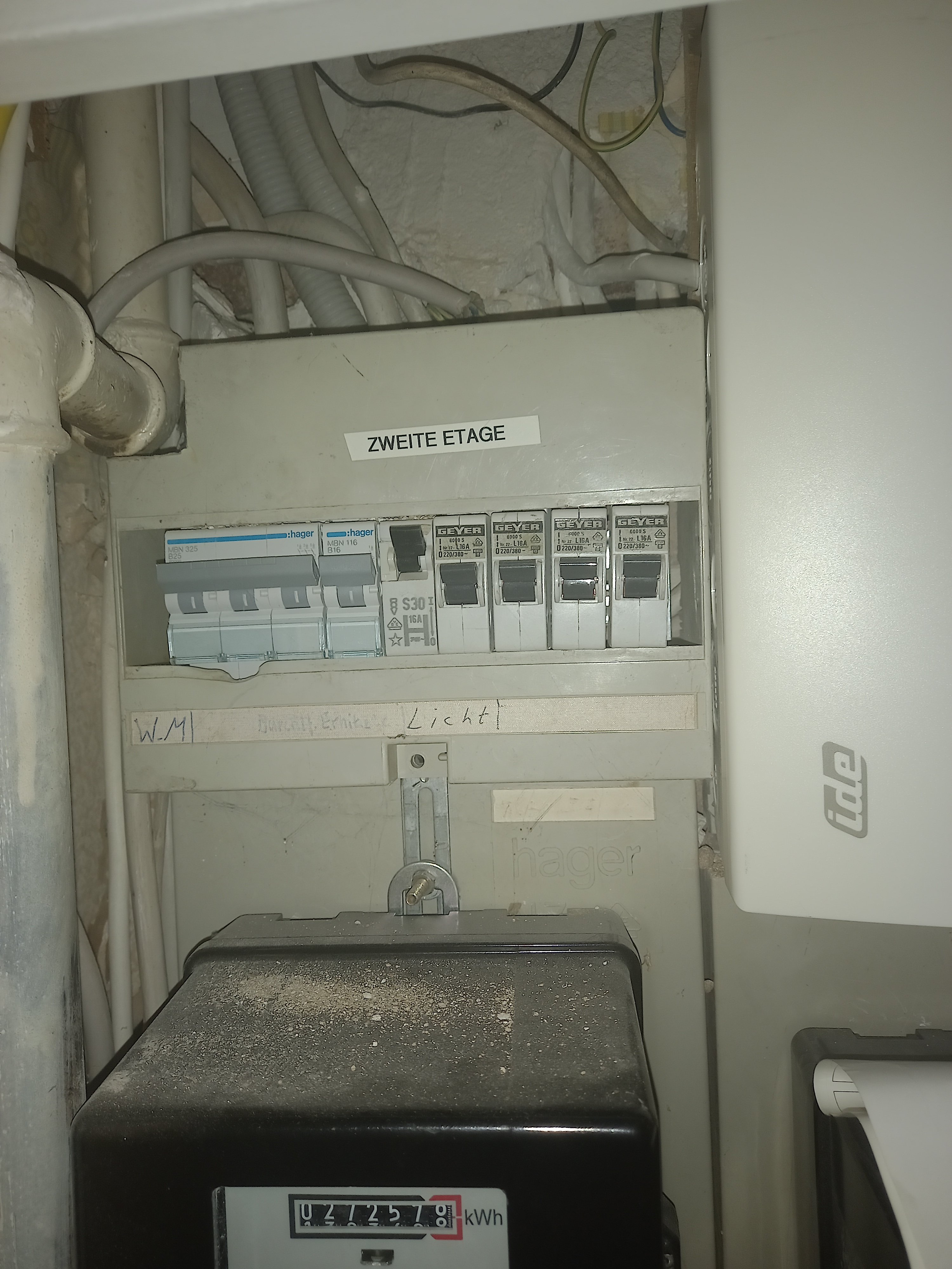

Ja jetzt wo ich das sehe sowieso, aber die frage ist wieso kommt es bei mir öfter vor?Novocain schrieb:Entfernt
Deswegen auch der vllt unnötige Roman, ist nun nicht das erste mal und ich bin echt ratlos. Könnte es auch an der Wohnung liegen? Ist irgendwas mit den Steckdosen oder der Stromzufuhr? Ich hab leider echt keine Ahnung, aber es wirkt schon echt seltsam.
Und könnte man anhand des Bildes bzw dem Teil was rausgeflogen ist, erkennen was schief gelaufen ist? Zb zu viel Spannung drauf gewesen etc?

Gut, das Thema ist ja nun ganz klar bei einem Netzteil-Garantiefall. Zur Sicherung:
Wie gesagt: Das deutet auf zu hohe Einschaltströme hin, und gerade das Einschalten des Netzteils aus dem völlig abgeschalteten Zustand begünstigt diesen Effekt.Iskandar98 schrieb:nicht beim einschalten vom PC Boot Taste oder Knopf sondern beim einschalten des Netzteils
Vermutlich noch ein altes H-Modell, die springen gerne bei Staubsaugern oder eben auch modernen Computernetzteilen mit Active-PFC. Ein Tausch des Automaten durch ein aktuelleres Modell hilft dann auch, allerdings ist da der Einsatz eines Elektrikers erforderlich.SPB schrieb:Mach doch mal zusätzlich ein Foto vom Sicherungsautomat, der rausfliegt.

Jo, also da hier auf jedenfalls ein sehr altes Haus steht und generell vieles echt altbacken ist(musste neulich den Gasdurchlauferhitzer wechseln da der uralt war und einfach nicht mehr lief) habe ich nun den Elektriker angefordert, der schaut sich das Donnerstag mal hier alles an, was die Qualität und den allgemeinen Zustand angeht, falls was gewechselt werden muss, wird sich der Vermieter ja wieder freuen 😅Nixdorf schrieb:Vermutlich noch ein altes H-Modell, die springen gerne bei Staubsaugern oder eben auch modernen Computernetzteilen mit Active-PFC. Ein Tausch des Automaten durch ein aktuelleres Modell hilft dann auch, allerdings ist da der Einsatz eines Elektrikers erferforderlich

Ich denke ein C16A (C-Charakteristik) sollte passen.Iskandar98 schrieb:... habe ich nun den Elektriker angefordert, der schaut sich das Donnerstag mal hier alles an

Das Foto ist da, aber nicht die angefragte Information:
Für H-Automaten gibt die Wikipedia das 2-3-fache des Nennwerts an, bei L ist es das 3,5-5-fache. Bei den 16A müssen für die Untergrenze* beim L16-Automaten im Bild 56A überschritten worden sein. Das gibt es bei einigen Netzteilen tatsächlich, aber ich tippe hier dann doch darauf, dass der entdeckte Defekt mit für das Auslösen verantwortlich ist.
* falls das verbaute Modell zu den ganz empfindlichen zählt
@Iskandar98 Welcher von denen im Foto fliegt denn raus? Vermutlich ist es eines der alten L-Modelle rechts. Die sind wohl nicht so empfindlich wie die H-Variante, lösen aber immer noch schneller als neuere B-Typen aus.SPB schrieb:Mach doch mal zusätzlich ein Foto vom Sicherungsautomat, der rausfliegt.

Tatsächlich ist es der Schalter links, bzw mittig mit der Bezeichnung MBN116, der quasi einzelne von den Hager Schaltern.
Damit schaltet sich auch der ganze Strom in der Wohnung ab.

Da bin ich Laie, aber das müsste dann die Vorsicherung für die anderen sein, falls die rechten einzelne Teile der Wohnung schalten. Das ist jedenfalls ein B-Schalter, also eigentlich ein neueres Haushaltsmodell. Das ist eigentlich passend für typische Geräte, und hier ist nun wirklich stark auf einen echten Defekt im Netzteil zu tippen, gegen den die Sicherung geschützt hat. Im Zweifelsfall ist ein C-Schalter für höhere Einschaltströme passend, aber warten wir erstmal das neue Netzteil ab.Iskandar98 schrieb:Tatsächlich ist es der Schalter links, bzw mittig mit der Bezeichnung MBN116, der quasi einzelne von den Hager Schaltern.

Was wahrscheinlich nicht gegen den fliegenden Sicherungsautomat helfen wird.Iskandar98 schrieb:... ein weiterer PC spezialist, riet mir zu einer steckdosenleiste mit überspannungschutz.
Frag den Elektriker nach einem C16-Automaten, das sollte helfen.
