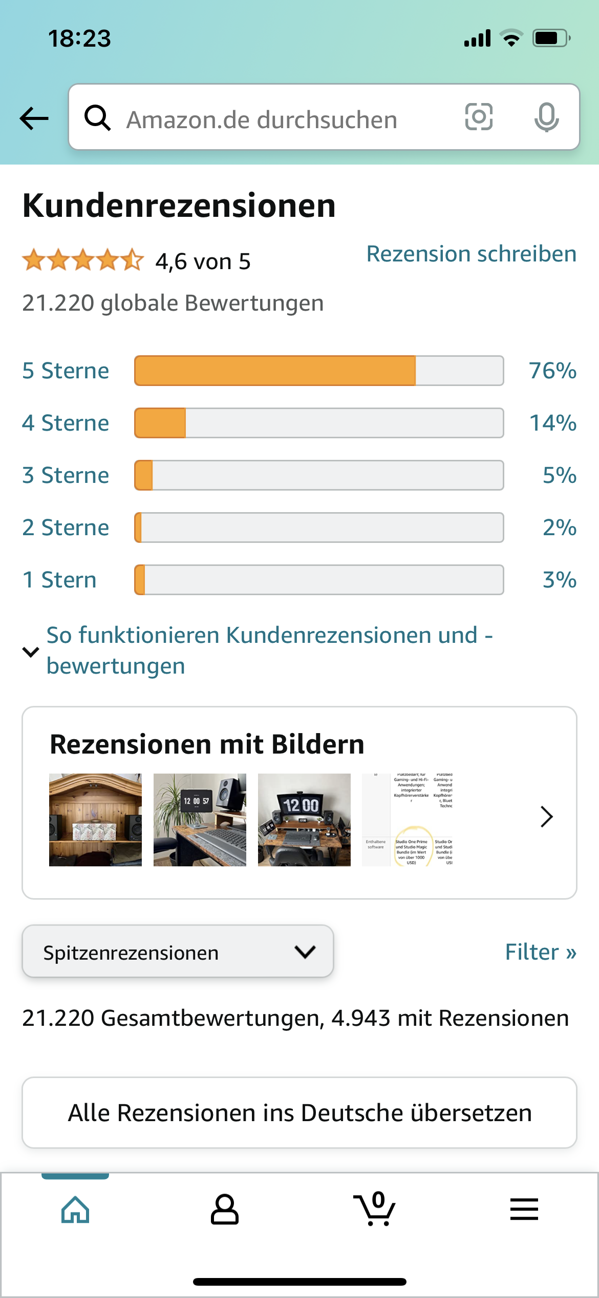

wie dem auch sei, schau dir bei amazon die 1-stern-bewertungen an, dann weißt man wie schlecht der klang ist.
Ernsthaft?
du kannst dir ja mal überlegen wie fake kundenbewertungen sind. kauf sie dir halt und hört sie dir an.
Reaktionen: StefanArbe
