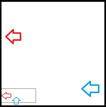

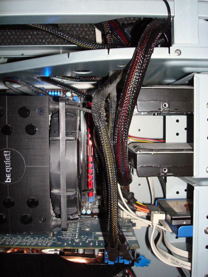

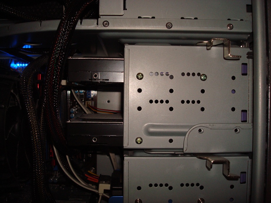

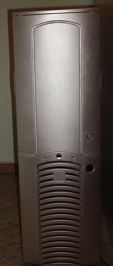

Mein altes Gehäuse (BigTower von Chieftec)ist etwas eng geworden und ist noch für 80er Lüfter ausgelegt, daher soll ein neues her. (Bilder sind angehängt)

- Luftstrom solle möglichst von vorne nach hinten gehen, hab dazu auch nochmal was angehängt

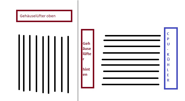

Hab gesehen das einige Gehäuse oben im Deckel nen Lüfter haben, schadet das nicht der CPU-Kühlung? Ich als Laie würde es jetzt so sehen, dass dieser Lüfter entweder in den Luftstrom reinbläst oder Luft rausziet und ihn so stört, oder sehe ich da was falsch?
Ein solcher (ausblasender) Lüfter unterstützt den Luftstrom, der von vorne unten nach hinten oben verlaufen sollte. Ist also eher ein Vorteil, besonders wenn man recht hitzige Komponenten verwendet.

Habs nochmal aufgemalt, ich verstehe ja dass das Abziehen/Hinzufügen von Kühler Luft bei den heißen Komponenten gut ist.
ABER gleichzeitig stört es doch auch den Luftstrom zwischen den CPU-Kühlerlamellen, oder sehe ich das falsch? Wird dadurch nicht der CPU-Kühler weniger wirksam?

Deine Zeichnung ist nicht ganz klar. Ich nehme an, die schwarzen Linien sollen den Luftstrom darstellen? Kühlkörper/Lamellen macht ja keinen Sinn.
Der CPU-Kühler wird durch einen weiteren ausblasenden Gehäuselüfter keineswegs weniger wirksam. Im Gegenteil: Durch einen weiteren Lüfter wird mehr warme Luft abgeführt und die Temps sinken. Ich denke, du überschätzt diese ganze Luftstrom-Geschichte etwas.
