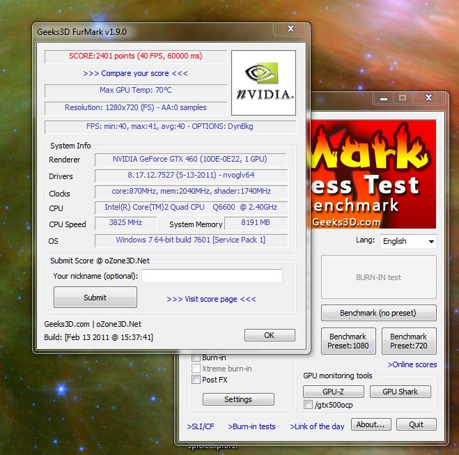

Hab jetzt mal den Furmark gemacht ;)
Hab auf Benchmark Preset: 720 gedrückt.
