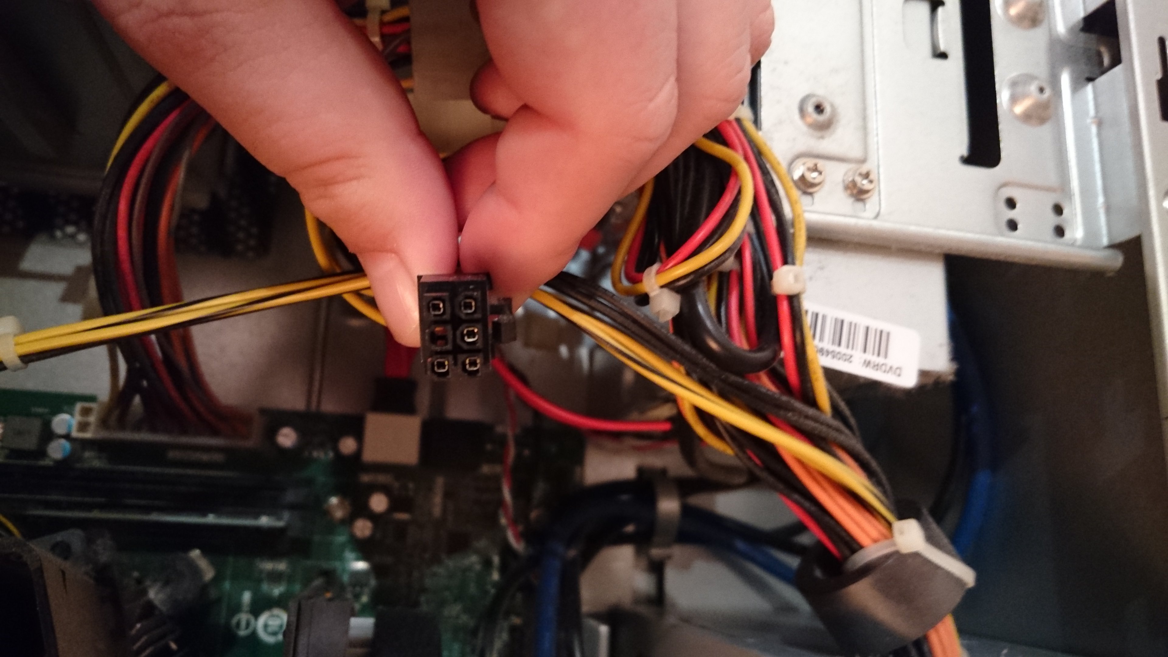

dr. lele schrieb:
Naja, selbst ein Molex sollte passen. Soweit ich weiß gehen da 11A über die 12V Pins, also 132 W. Die 570 wird maximal 70-80W vom 6-Pin ziehen.
Meiner Meinung nach passt das.
Immerhin hat die Kiste einen PCI-Stromanschluss. Kannst du den mal abziehen und schauen, ob das ein 6-Pin oder 8-Pin ist?
Der PCI wäre der Stecker, welcher oben links direkt an der Graka steckt? Sehen für mich nämlich alle gleich aus ^^
Dürfte ein 6pin sein.
