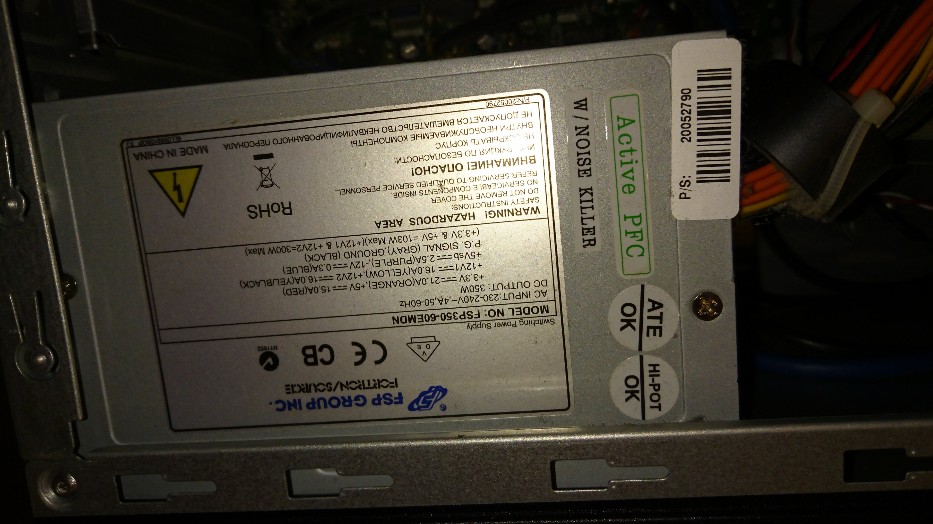

Bitte schalte den PC ab, trenne ihn vom Strom und fotographiere dann den Aufkleber auf deinem Netzteil. Dann können wir dir sagen, welche Grafikkarte dieses Netzteil unterstützen kann.

Nach den Mindestanforderungen an die Stromversorgung vom Grafikkartenhersteller kannst du keine Rückschlüsse auf die verbaute Wattzahl haben, weil die Angaben Bullshit sind.
Bitte Netzteilaufkleber posten, dann sehen wir die Wattzahl

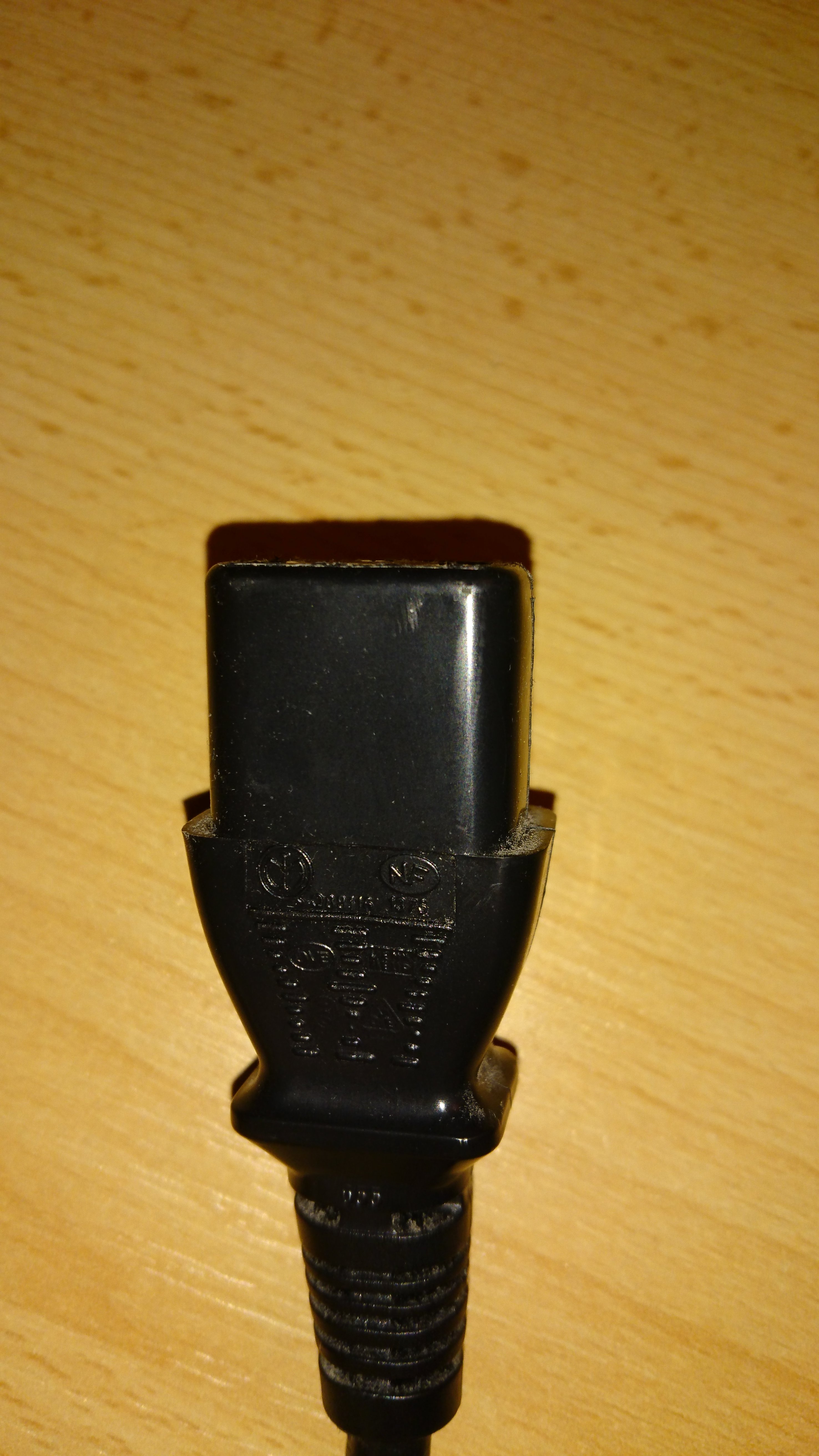

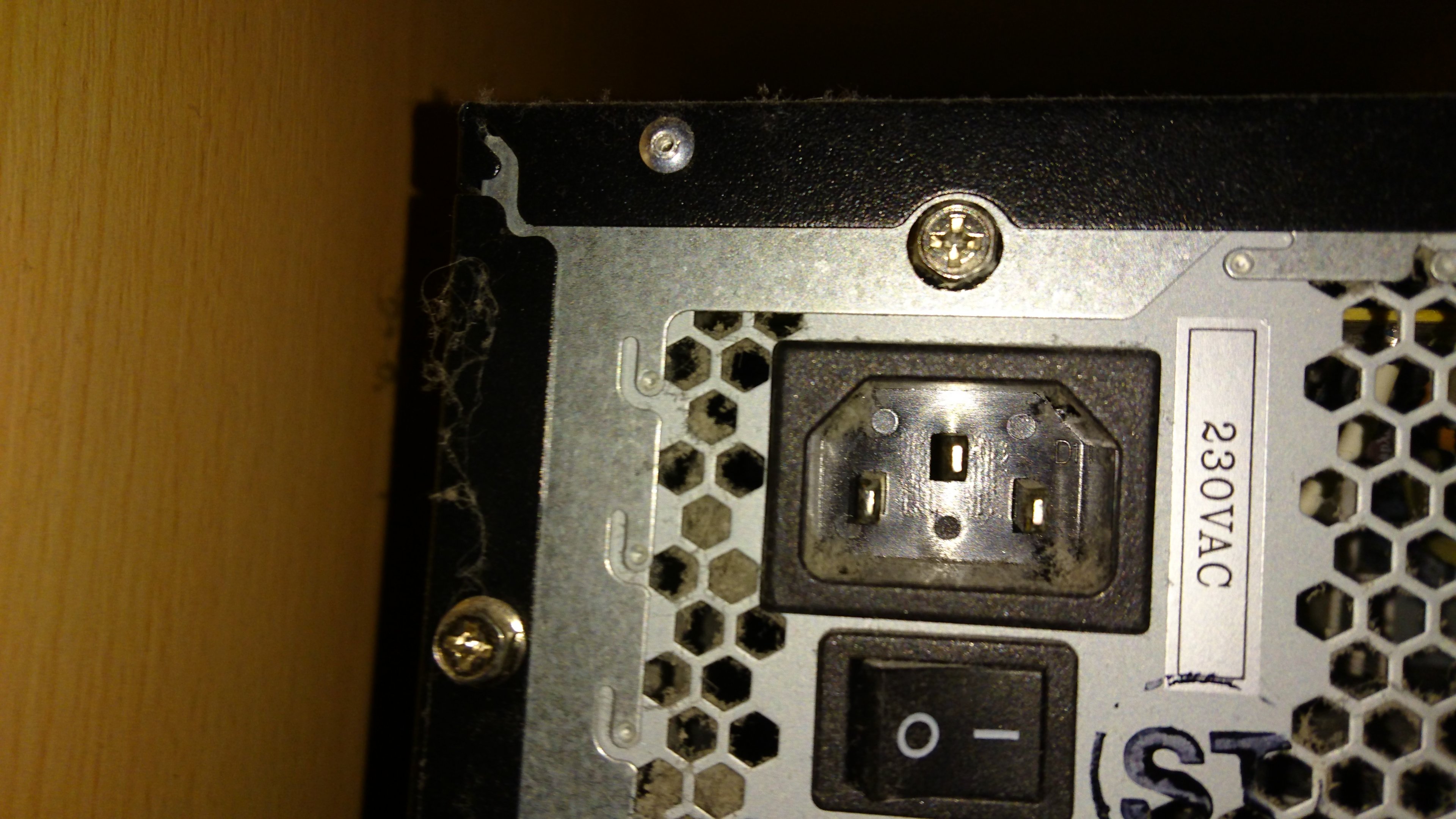

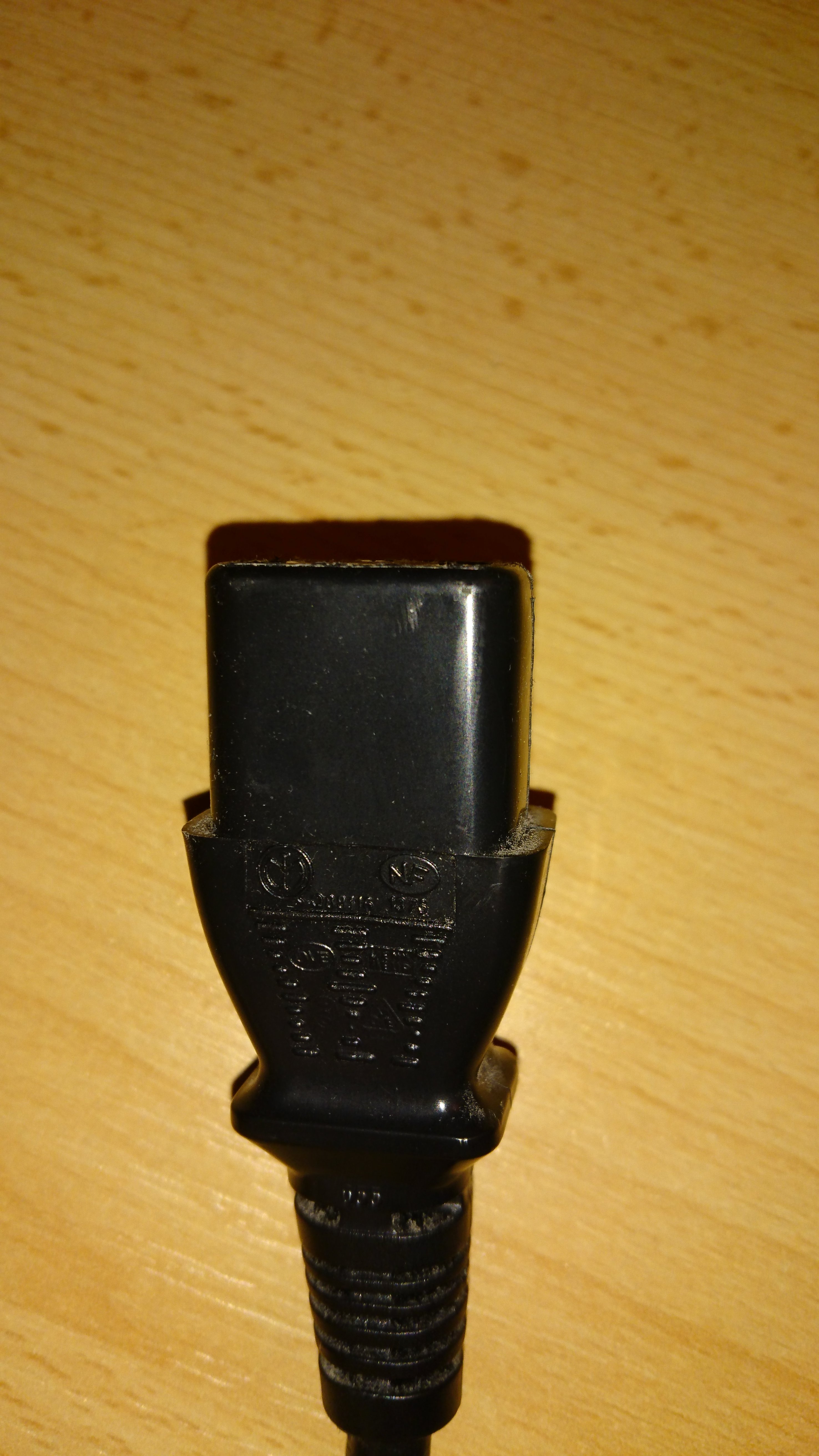

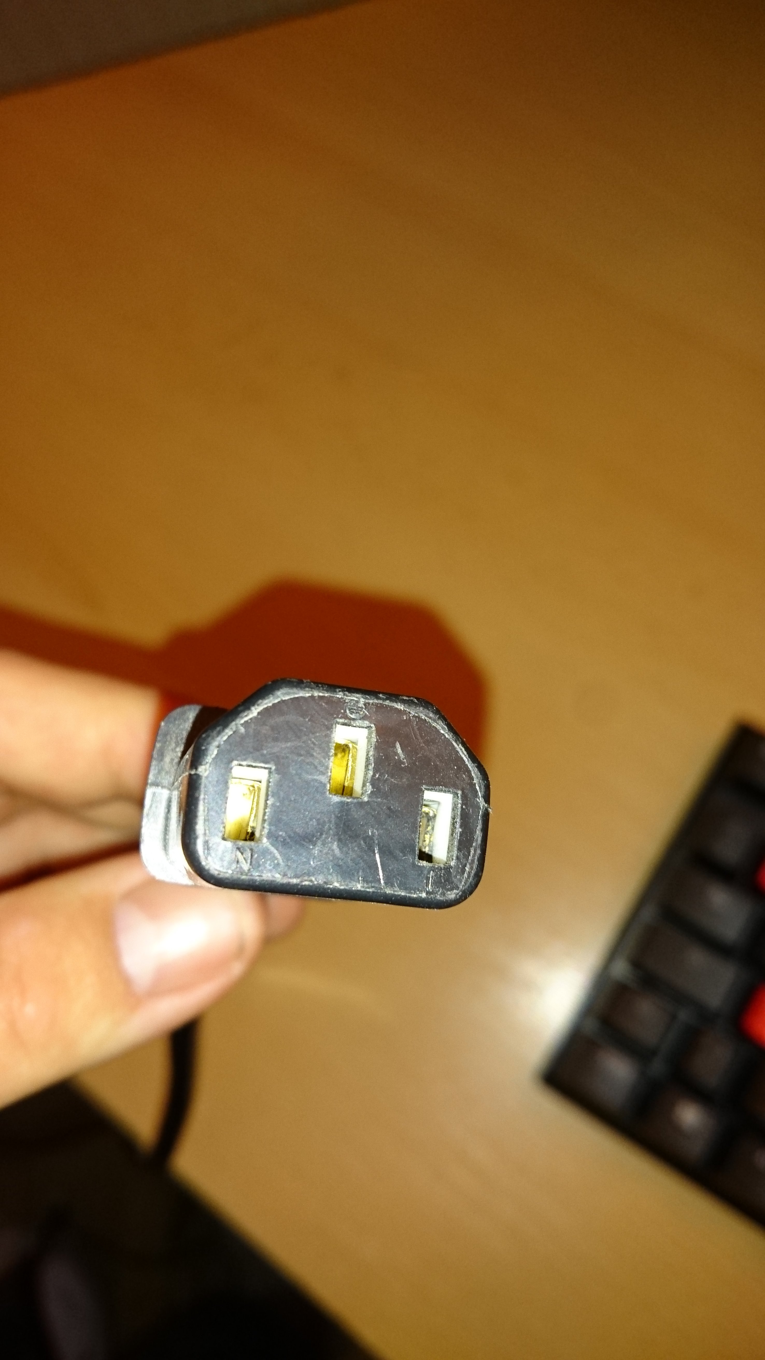

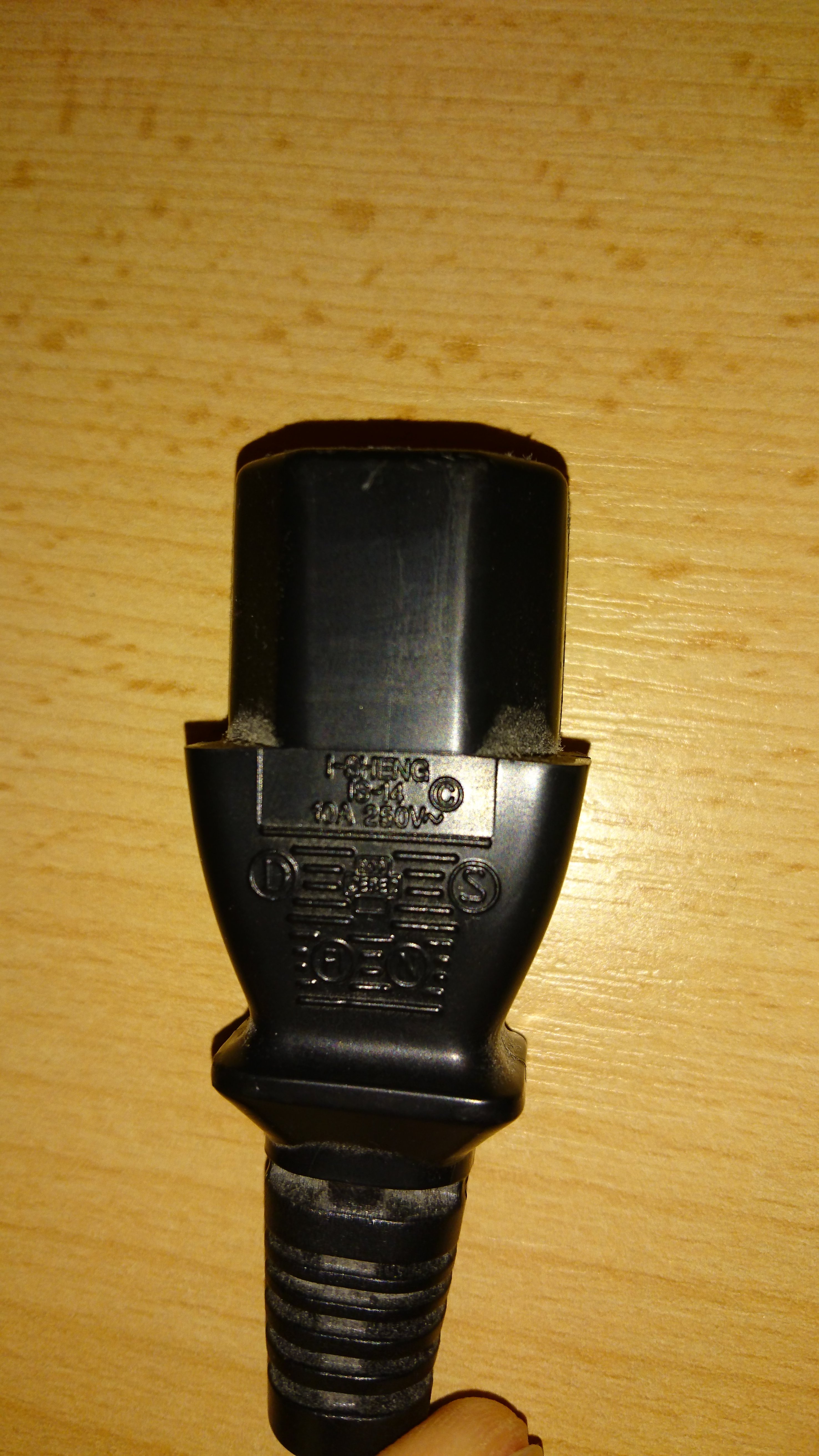

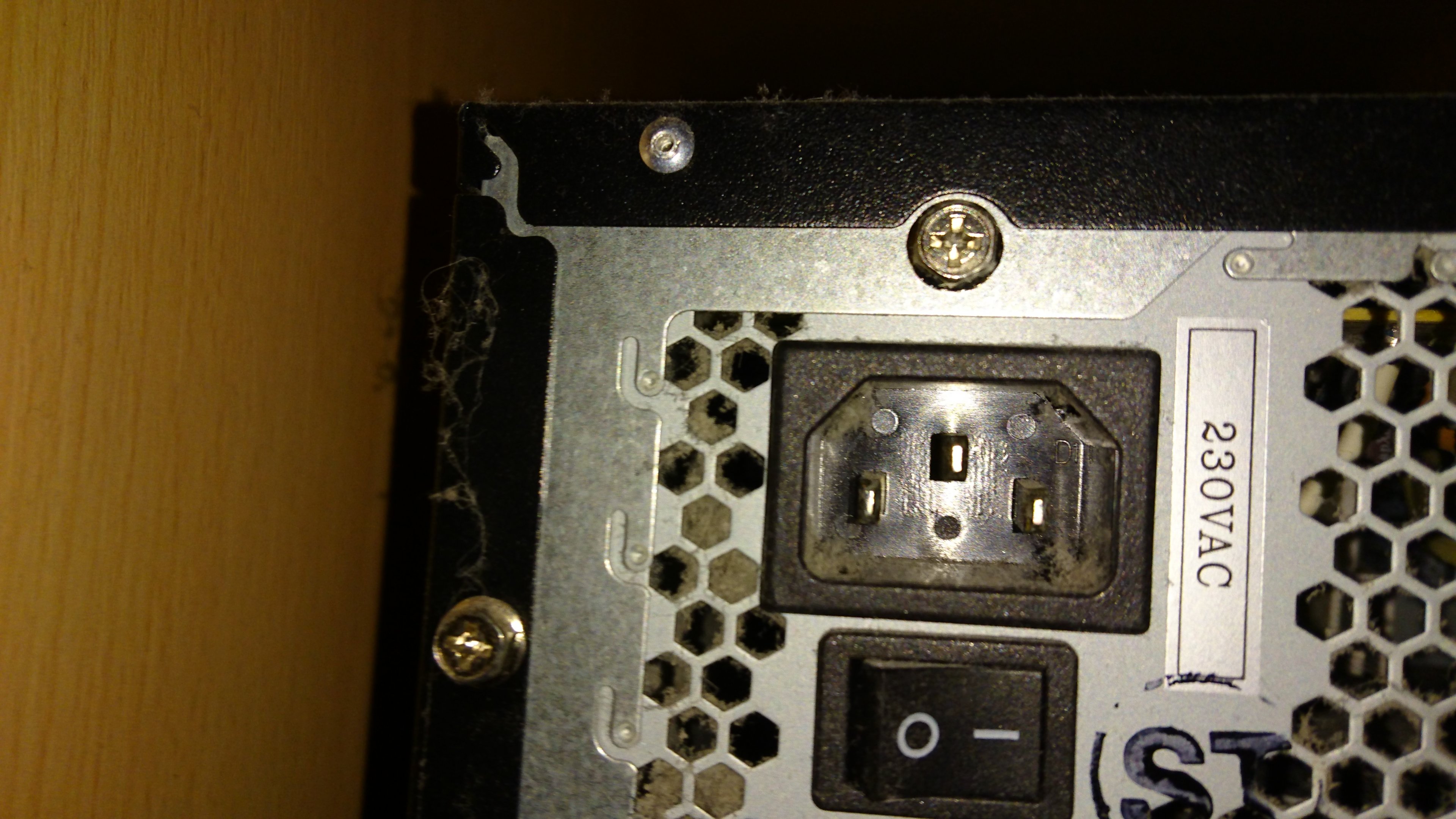

Hier die bilder vom Netzteil:
Wegen BfV: nunja selbst meine Gtx650 hat die Beta auf den niedrigsten Anfordungen geschafft, relativ konstant mit 50 zuweilen auch 60 FPS. Nur als es mal richtig knallte, gings mal in den 30 fps bereich runter ^^ das größte Problem war ja eigentlich immer das Eine GB der Gtx650, welches einfach viel zu schnell gefüllt war. Ich denke mit einer neune Karte, sollte niedrig und mittel schon drin sein. Hoff ich zumindest ^^ Achja, entschuldigt den ganzen Staub :D

ach scheiße, habs gerade wieder hingestellt xd da sieht man wie wenig Ahnung ich davon habe lol ^^

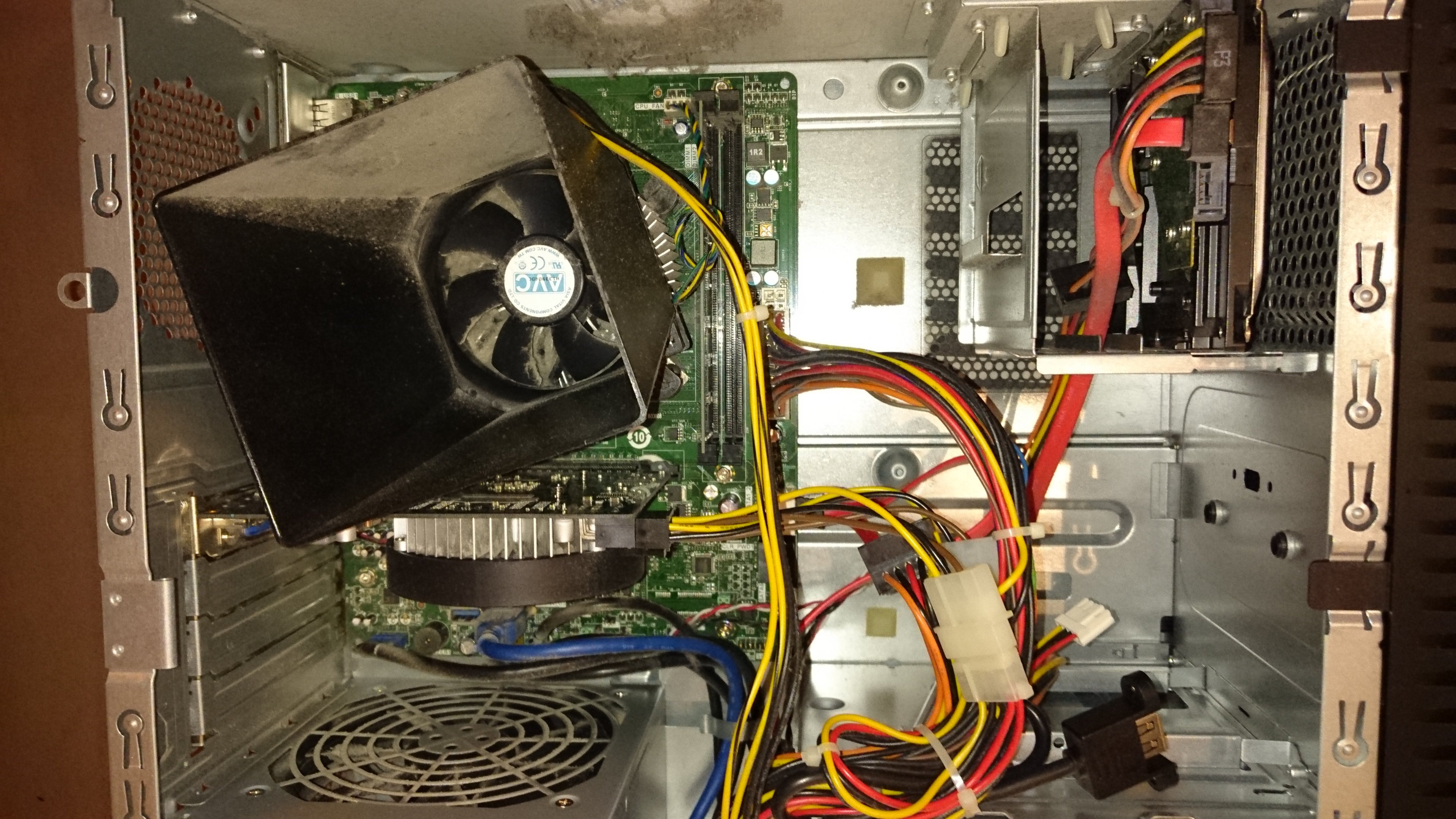

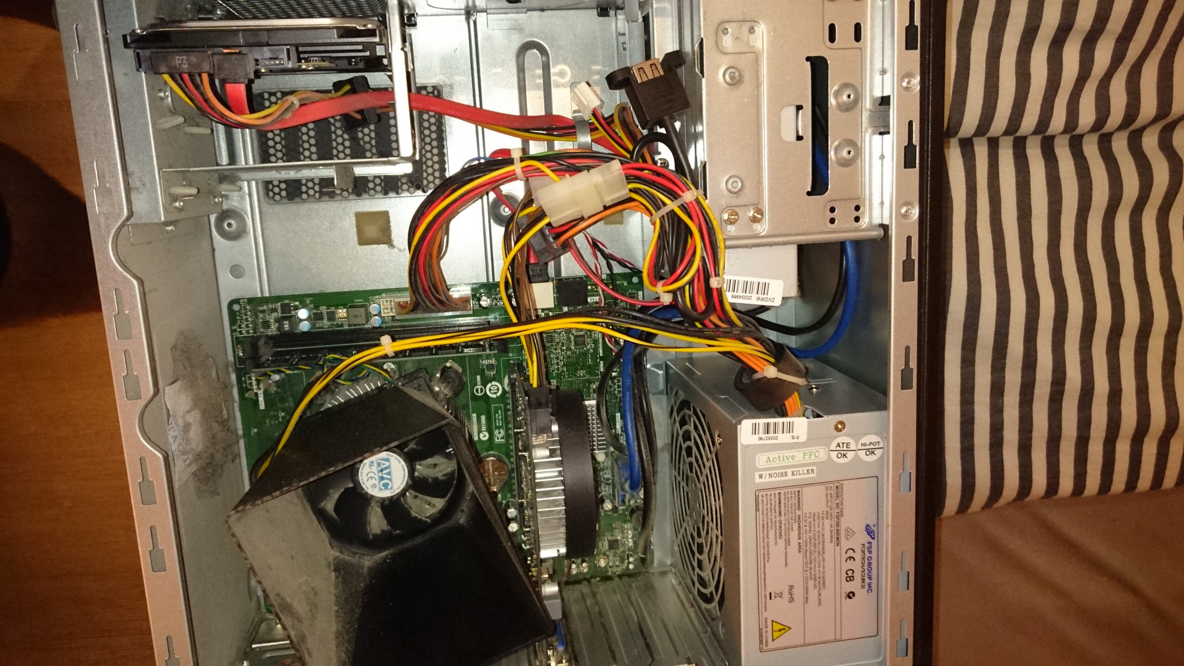

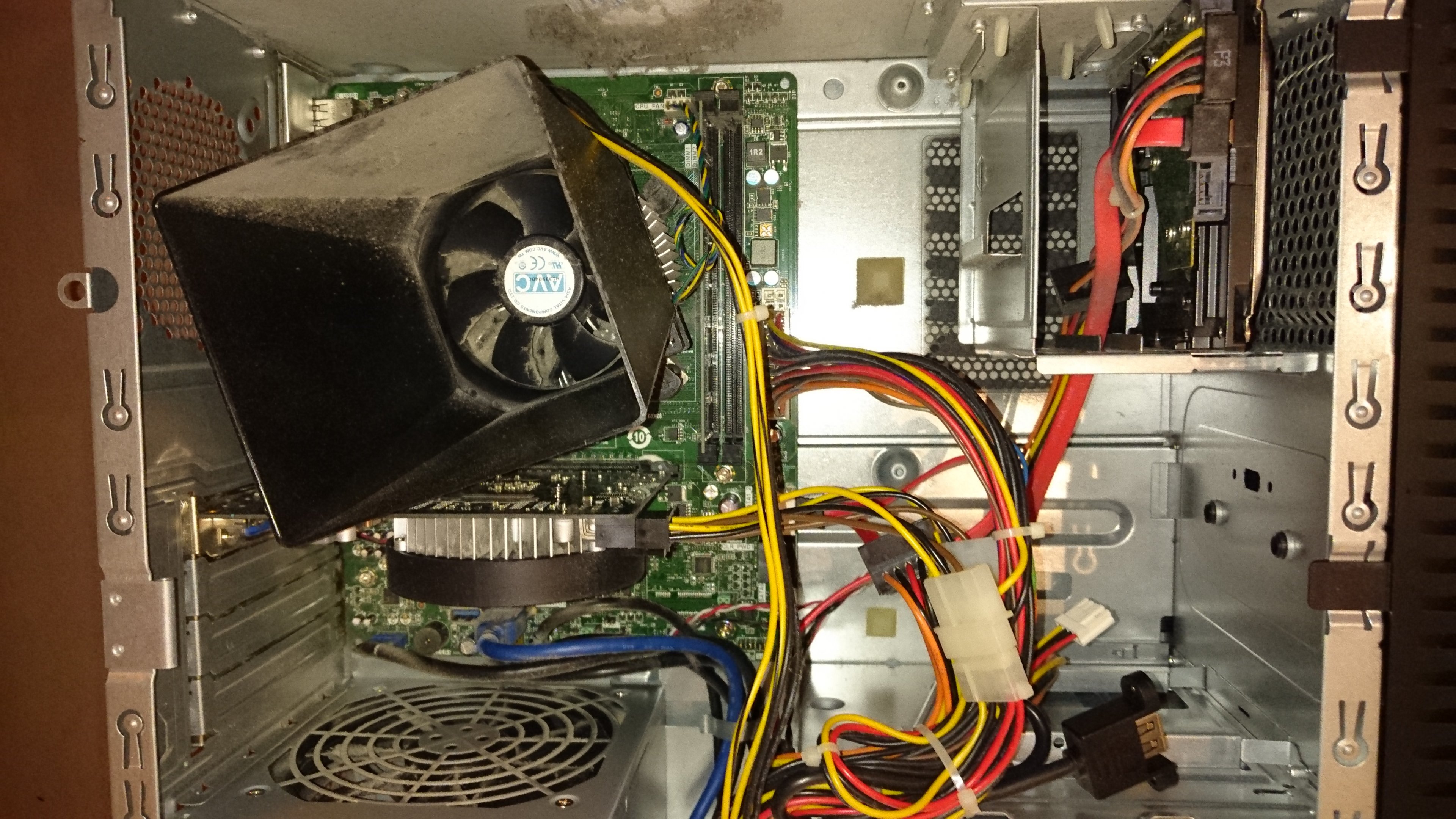

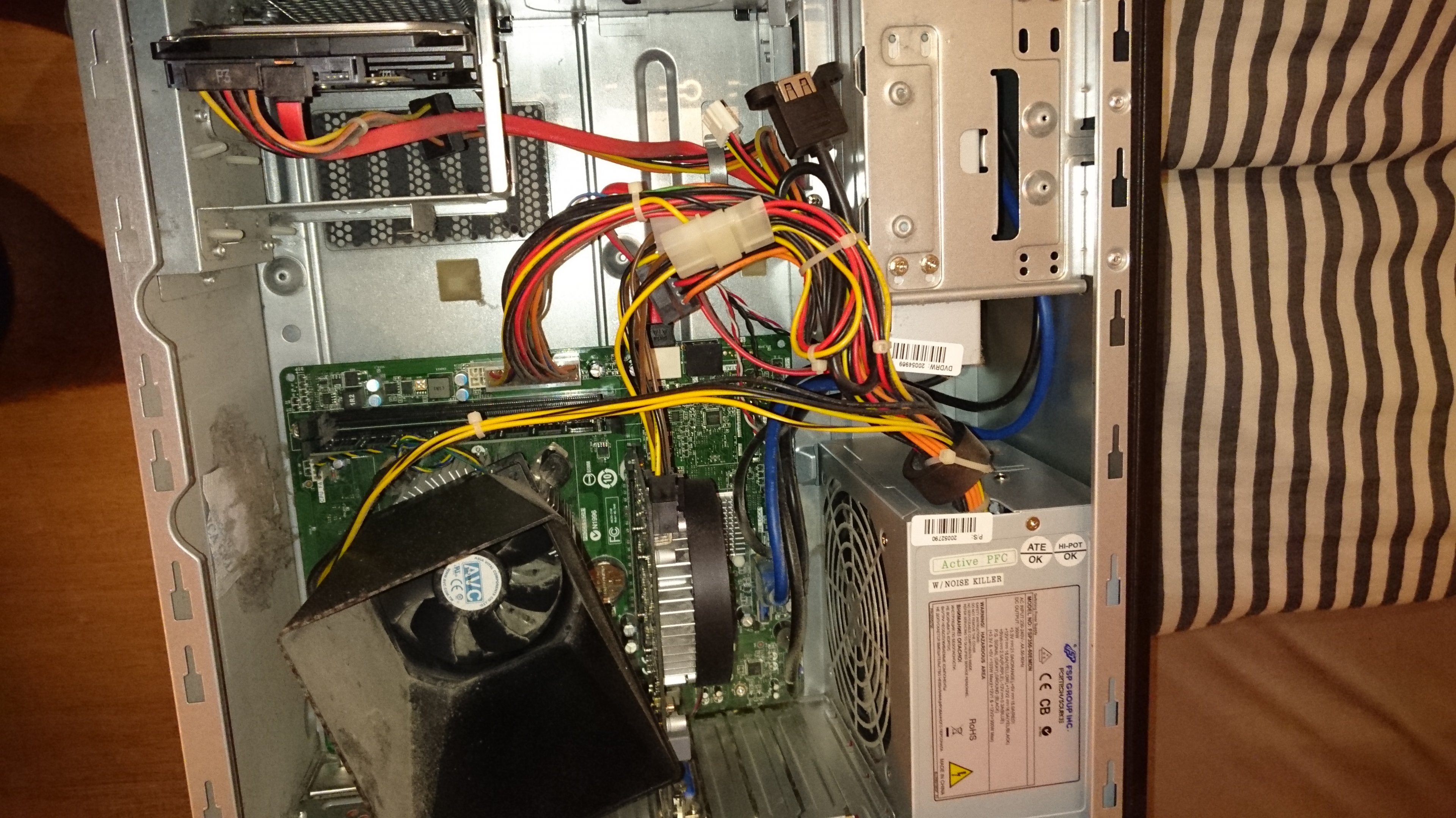

Hab noch Bilder vom Innenraum mitgeschickt, evtl kann ja jemand was damit anfangen.

Kann ich dir nicht beantworten, hab wie gesagt keine Ahnung. Wie gesagt, die Kiste war schon beim Kauf damals (2012) schlecht aber mit 13 Jahren bemerkt man dass nicht unbedingt ^^
Naja, selbst ein Molex sollte passen. Soweit ich weiß gehen da 11A über die 12V Pins, also 132 W. Die 570 wird maximal 70-80W vom 6-Pin ziehen.
Meiner Meinung nach passt das.
Immerhin hat die Kiste einen PCI-Stromanschluss. Kannst du den mal abziehen und schauen, ob das ein 6-Pin oder 8-Pin ist?
