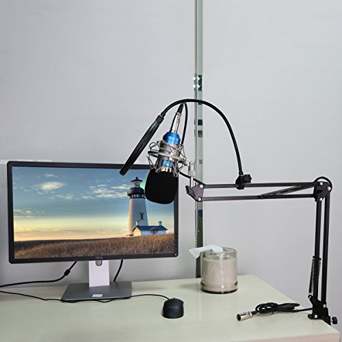

Ansonsten finden sich noch einige gute Empfehlungen im Bereich der XLR- oder USB-Mikrofone. Je nach qualitativen Vorstellungen in einer Preisspanne von etwa 30-150 Euro. In der Regel sind diese jedoch etwas größer ("Studiomikrofon") und sollten an einen Schwenkarm befestigt werden:
Etwas kompakter und zugleich noch angenehm günstig wäre das Samson Go Mic USB. Das hat meiner Erfahrung nach allerdings den Nachteil, dass trotz auswählbarer Nierencharakteristik die Hintergrundgeräusche nur mittelmäßig erfolgreich ausgeblendet werden können.
Von der Idee mit 3.5mm Klinke würde ich mich nicht zwingend abhängig machen, da die an Onboards und Soundkarten verbauten Mikrofon-Eingänge leider viel zu oft zum Flaschenhals werden.

Inzwischen bin ich bei einem Pronomic SCM-1 Kleinmembraner mit Niere und XLR-Anschluss gelandet, welches ich an einem völlig überdimensionierten Interface von RME betreibe :D
Die Sprachqualität ist für VoIP-Verhältnisse astrein und auch die Isolation der Stimme funtkioniert mit angepasstem Voice-Activation-Level eigentlich sehr gut. Das Mikro hängt bei mir an einem Schwenkarm links von mir, mit etwa 25-30cm Abstand zum Mund. Ins Sichtfeld des Monitors ragt es bei der bisherigen Platzierung nicht hinein (und das sage ich sogar als 21:9-Nutzer ^^).
Ähnliche Konstellationen ließen sich mit etwa 50-70 Euro schon realisieren. Das sähe dann in etwa so aus, wie oben im angehangenen Bild (Post #4).
