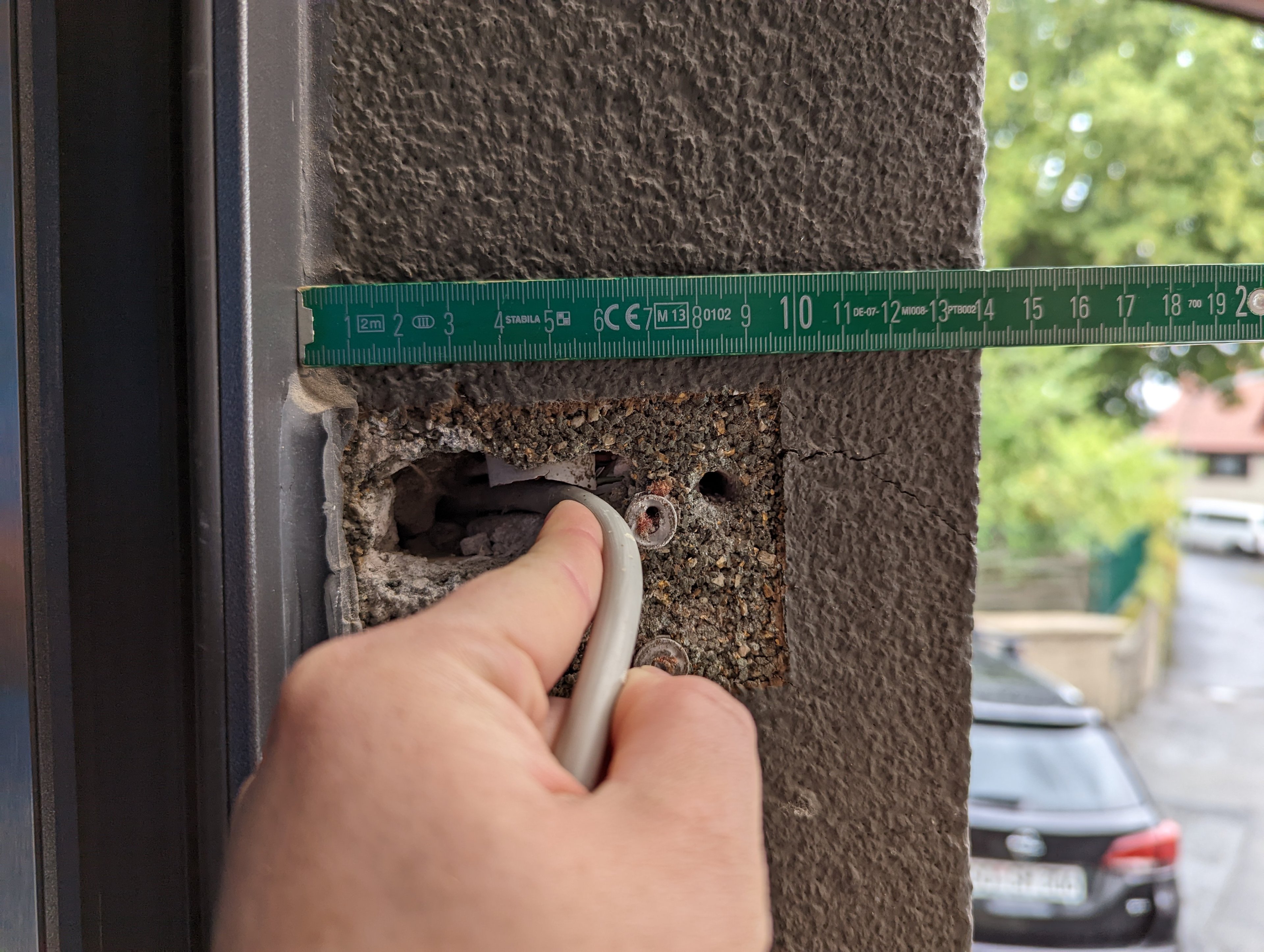

Seit einem Dreivierteljahr kommen wir nach einem Umzug ohne Klingel aus. Bevor ich den Paketdienstboten allerdings so ins Gesicht haue wie an unsere Tür geklopft wird hält meine Frau eine Klingel für die bessere Idee. Recht hat sie...
Kurz zu den Eckdaten:
  • an der Haustür ist eine 14cm tiefe Laibung, an der bis vor einem Jahr eine Aufputztürklingelplatte (was ein Wort) angebracht war (ein Foto vom derzeitigen Zustand siehe Anhang).

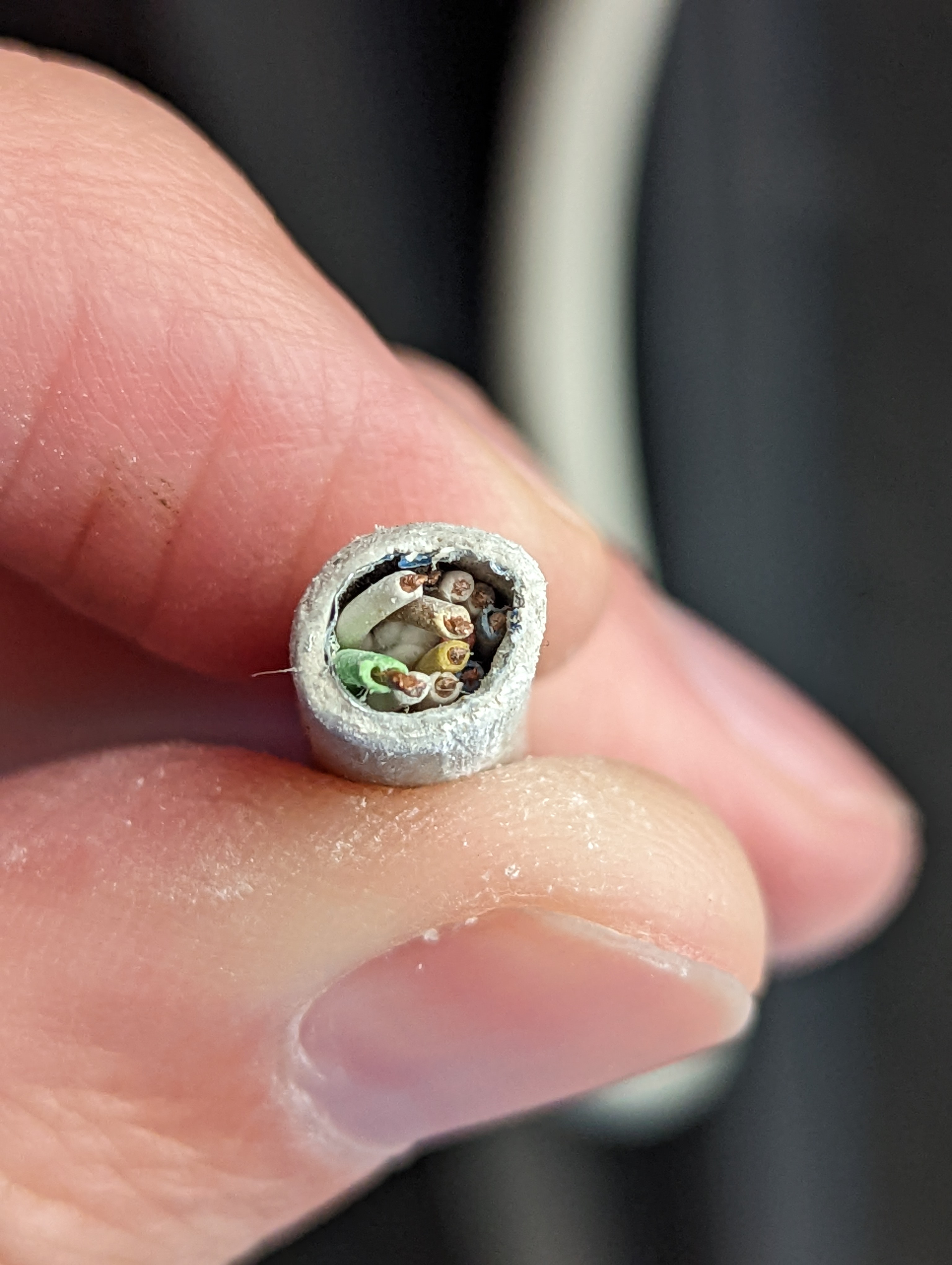

  • die Elektriker haben ein 8-adriges Kabel verlegt, ein 8-12V Trafo eingesetzt und ein entsprechendes Kabel für den Gong aus der Wand "gucken" lassen. Der Trafo kann bei Bedarf ausgetauscht werden
