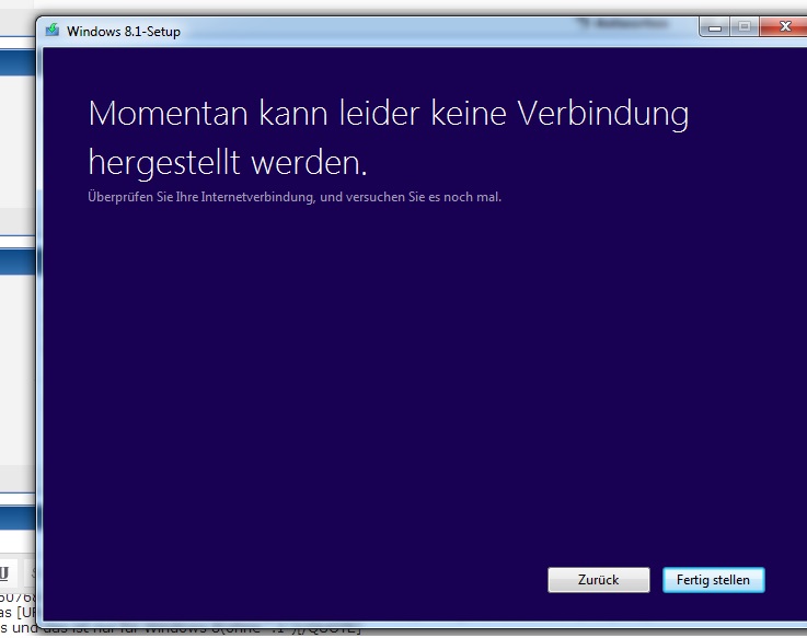

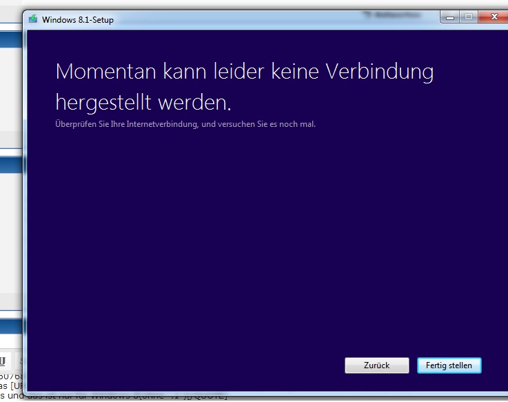

ich habe es jetzt nochmal mit genau diesem link probiert u dann kommt.
