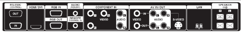

ich hab mir gestern einen Gis freien "Fernseher", bzw. halt einen Monitor gekauft und ich wollte mich erkundigen, wie ich da am Besten eine Surroundanlage anschließe.
Hier ein Foto meiner Steckerleiste. Kann ich da irgendwie eine z.B. Logitech X-530 Anlage anschließen?
Ich hoffe mir kann jemand helfen.
Sound-Fuzzy schrieb:

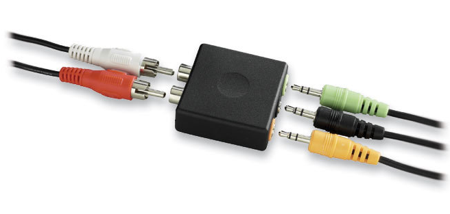

Bei AV IN/OUT die beiden unteren Audio-Buchsen mit Adapter an den Front-Anschluss des X-530.
Also den Adapter brauch ich und dann fahr ich bei den 2 rein danke, werde ich ausprobieren sobald ich alles hab.
Allerdings wird das wohl nix mit Surround sondern nur Stereo.
Ist das Ding Noname oder kannst du uns Hersteller und Bezeichnung nennen?
Wie kommt denn das Signal in den Fernseher?
Dieser Adapter ergibt absolut keinen Sinn.
Du brauchst einen Adapter von 2x RCA auf 1x TRS 3.5er Klinke, damit bekommst du dann Stereosound aus deinem Logitech X-530
