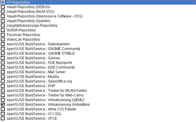

Für die 10.3 gibt es zur Zeit folgende Repositories, die man einfach per anklicken einbinden kann:
siehe Anhang:
Die Repos für die 11.0 werden bis zur Final erst noch vervollständigt.
