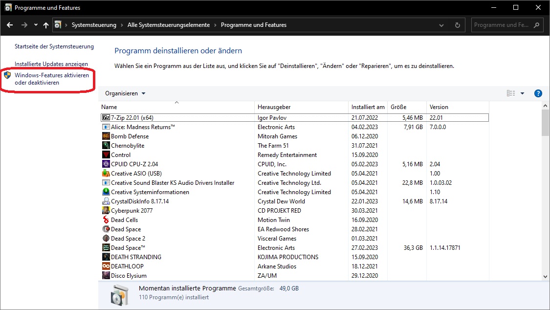

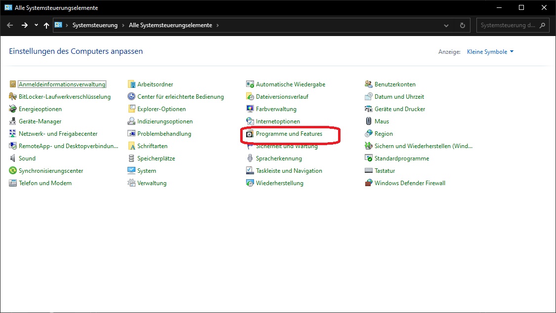

Das Fenster "Windows-Features" gibt es bei meiner Version leider nicht.
Ich sehe den freigegebenen Ordner unter XP, wenn ich ihn anklicke, werde ich nach Zugangsdaten gefragt, gebe die ein, aber es passiert nix.
Unter Windows habe ich allerdings kein PW vergeben.
Schau mal in die Systemsteuerung. Das sah bei XP ähnlich aus, aber ist lang her.
