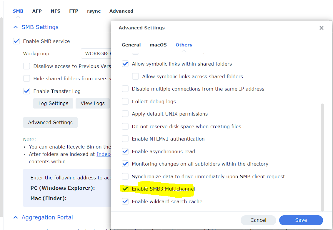

Ich habe noch 7.1. aber bereits SMB Multichannel mit dem letzten Update als Funktionszusatz erhalten
Reaktionen: DFFVB, Dark_Soul und schegga
In welcher Version ist das?
Und Wo sind die Einstellungen dazu bei Dir? Systemsteuerung/Dateidienste?

@Xeroxxx : Super, danke!
Jupp, runterscrollen war der Trick, da isses...
DSM 7.1.1-42962 Update 3 / DS220+
Reaktionen: Abe81 und Xeroxxx
