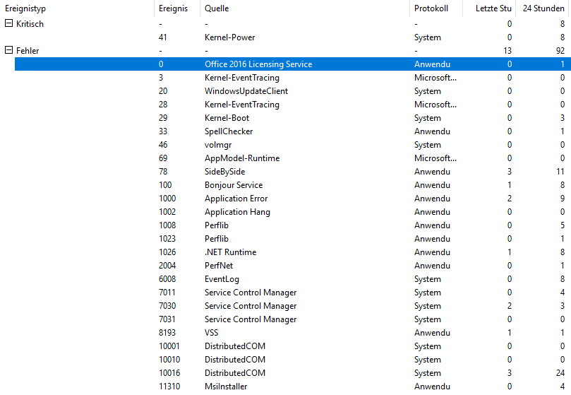

Die Ereignisanzeige zeigt mir folgendes.
Unter der Liste der Eregnisse finde ich auch die Uhrzeiten der jeweiligen Abstürze.
