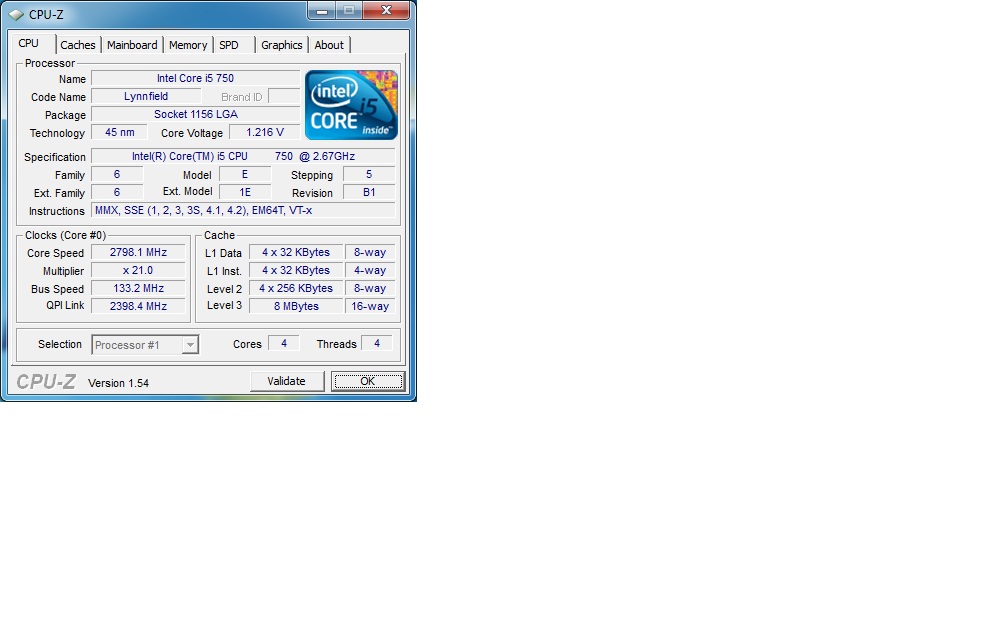

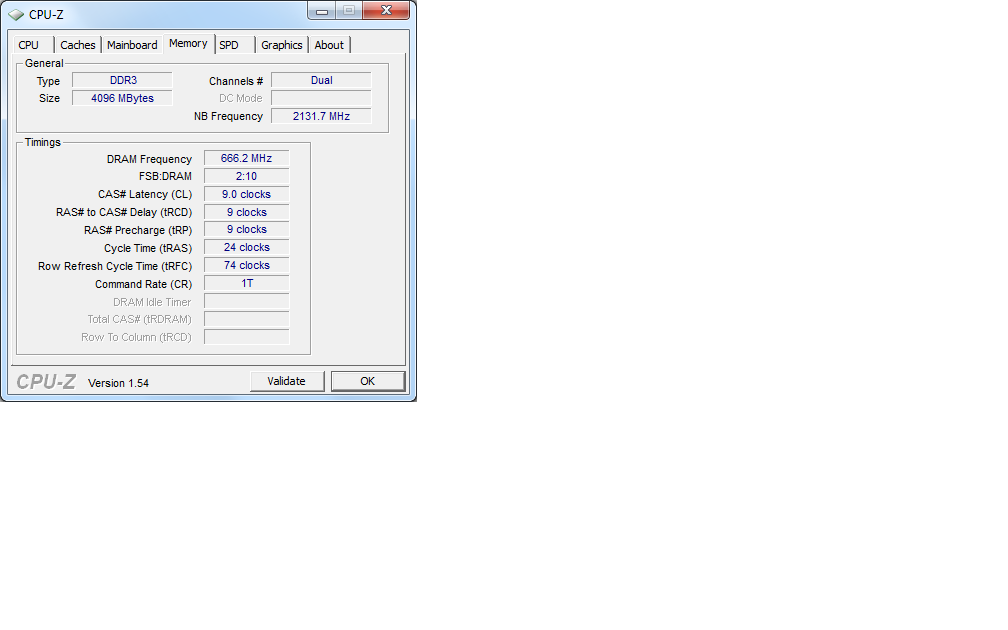

CPU Z Screenshots angehängt

Check mal die DRAM Voltages. Vllt mal die CPU total underclocken und gleichzeitig Spannung fixen. Du kannst auch den RAM testweise mal auf 1066 oder 800 betreiben. Das könnte schon was ausschließen.

Wenn nicht viellleicht mal screens vonCPU-Z posten vielleicht fällt irgendwem was auf. Ist die CPU Spannung ok?
sieh dir mal die Spannungen an, ev. nützt es was, wenn du dem Übertakter-Speicher 0,05 Volt mehr gibst.

Habs jetzt mal versucht mit command rate 2 , ram runter auf 800 und bisserl mehr Spannung ---> 3 Stunden prime 95 kein absturz
werds jetzt mal mit command rate 2 , ram auf 1066, und bisserl mehr Spannung versuchen
und mich so langsam hocharbeiten. Mal schauen was passiert.
So Prime 95 Blend test ist 8 Stunden gelaufen ohne Fehler, Ram 1066 , command rate 2 und bisserl mehr Ram Spannung.

erster versuch bei ram 1333 command rate 2 und ram spannung auf 1,56 Volt brachte nach 5 min prime einen Neustart
Versuchs mal mit 1,58 (nächste Stufe).
Is1333 wär eigentlich die Standardeinstellung der RAM, kann man da noch wo anders schrauben, würd den Rechner echt ungern mit 1066 betreiben. (da ists 8 Stunden prime stabil)
naja mit 1333 wird des nix auch mit höherer Spannung... ka ahnung an was des liegt
