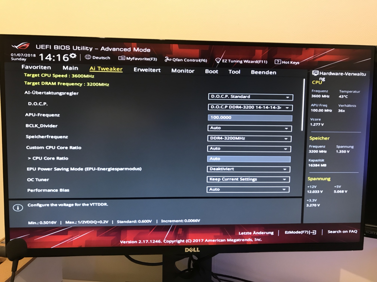

Ich sehe grad bei dir im Taskmanager das du SMT deaktiviert hast - hat das nen besonderen Grund ? Falls nicht würd ich das mal wieder anmachen.
Und dieses Rumgeruckle beim Fenster verschieben aufm Desktop hat in den meisten Fällen mit schlecht funktionierenden Ram Settings zu tun - hast du am Ram Timings verändert oder laufen die Rams ausserhalb der Spec ? Da würd ich mal verschiedene, ggf langsamere Timings testen.
Das habe ich vorgestern testweise mal ausgemacht weil ich gelesen habe, das es bei einigen Spielen, die nur ich sag mal max. 4 Kerne verwenden evtl. die Leistung einschränken.
Ich habe keinen Unterschied feststellen können außer bei gut programmierten spielen war es ein negativer Effekt.
Ich habe es mal eben wieder aktiviert, vielleicht könnte ja mal einer etwas zu meinen Settings sagen.
Lass mal testweise 16-16-16-16-36 auf den Rams laufen und schau ob das Geruckel beim Fenster verschieben aufm Desktop dann weg oder zumindest reduziert ist.
Sorry für die späte Rückmeldung, so ich habe die Timings mal angepasst.
16-16-16-16-36 -> Selbes Problem.
Dann habe ich mal in den Automatik Einstellungen geschaut welche Timings dort voreingestellt sind und es waren 15-15-15-15-36 und siehe da, es funktioniert und ich bin endlich Glücklich mit meinem System :-D
Welche schwere Geburt, okay ich hatte jetzt auch nicht die Zeit gehabt es Stundenlang zu testen.
Danke anexX für den Hinweis :-)
