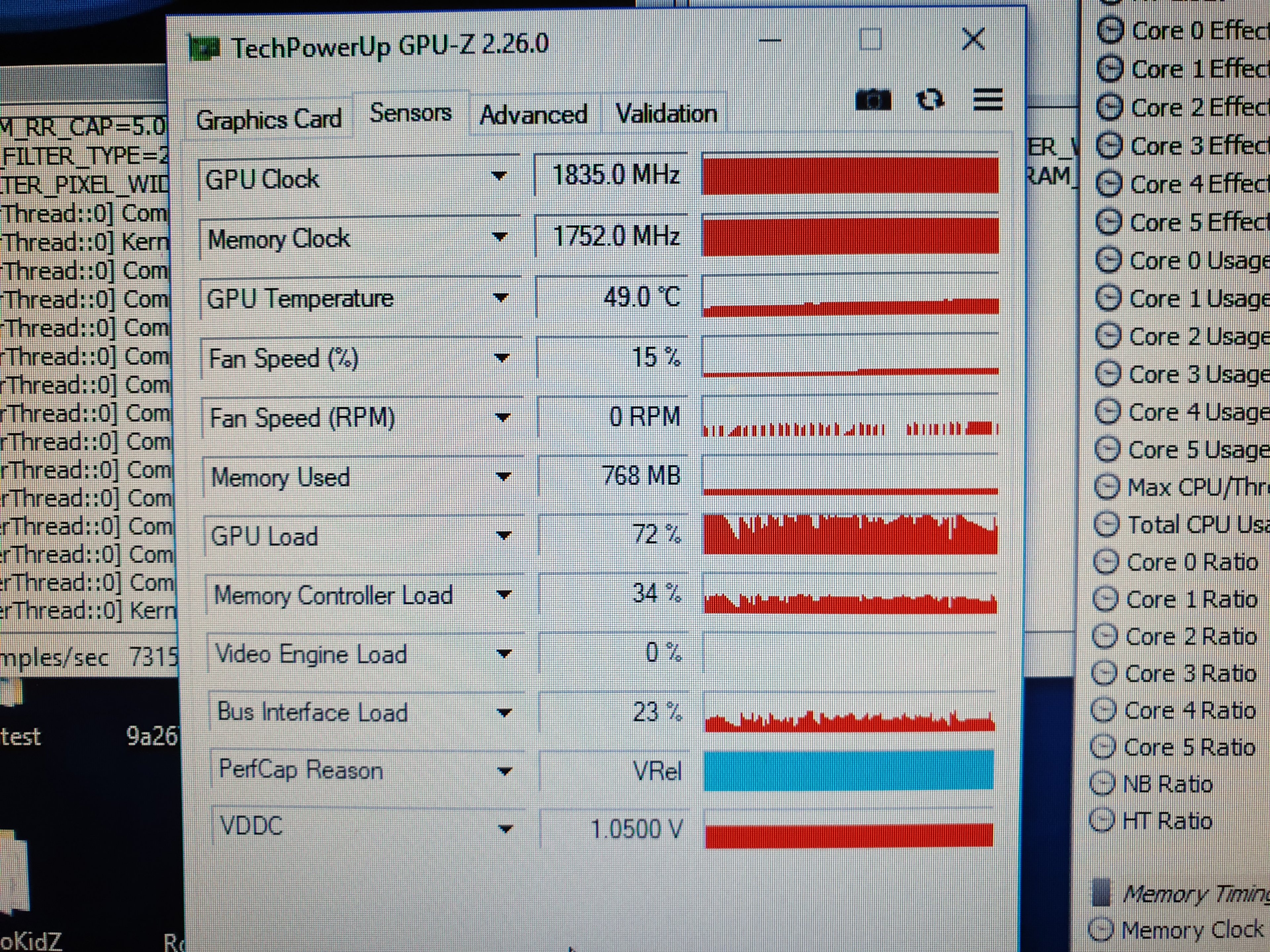

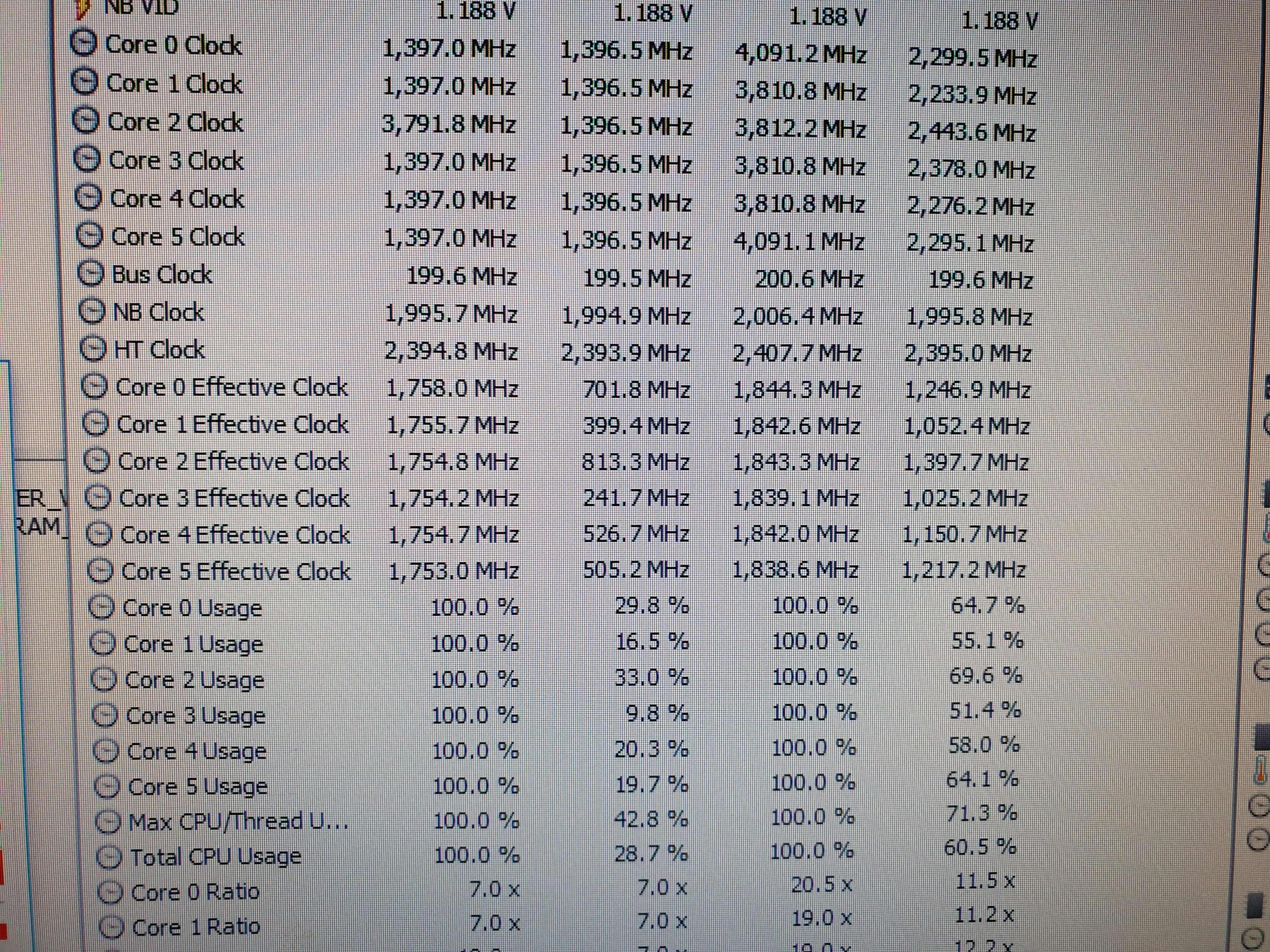

So habe den Stresstest durchgeführt, PC ist ständig eingefroren, meistens nur ein paar Sekunden, einmal sogar für locker 3-4 Minuten, hatte eigentlich auf einen Bluescreen gewartet, hat sich aber wieder gefangen, allerdings war der Test beendet nach der hälfte der Zeit.
GPU Temp: Anfangs bei 39° höchste 54°
GPU Last: Meiste Zeit bei 100, hin und wieder runtergegangen auf 50-70%
Core Clock 0-5: Waren meistens bei 1,397mhz, hin und wieder mal einer bei 3,791, manchmal auch mehrere, hat sich jede Sekunde verändert.
Temp vom CPU war konstant bei 69° vor, während und nach Test.
Core Usage: Hab ich nie unter 100% gesehen, Average zeigt allerdings niedrigere Werte an.
Wie gesagt, Test wurde nicht beendet, war eher die hälfte als er abgebrochen wurde.

Wenn die CPU so wie bei dir offensichtlich runtertaktet liegt es A an der Temperatur der CPU oder B an der Temperatur der Spannungswandler auf dem Board.
