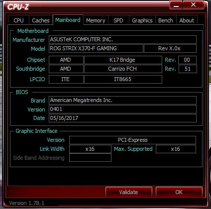

Mainboard: Asus ROG Strix X370-F Gaming AMD X370 So.AM4 - BIOS Version 0401

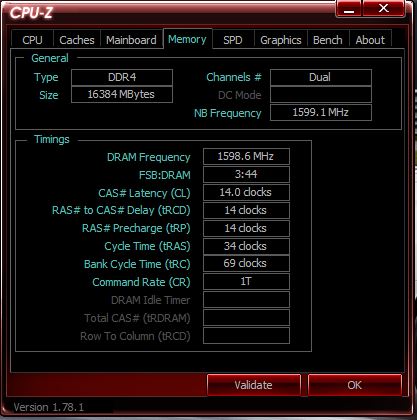

RAM: 16GB G.Skill Trident Z schwarz/weiß DDR4-3200 DIMM CL14 Dual Kit

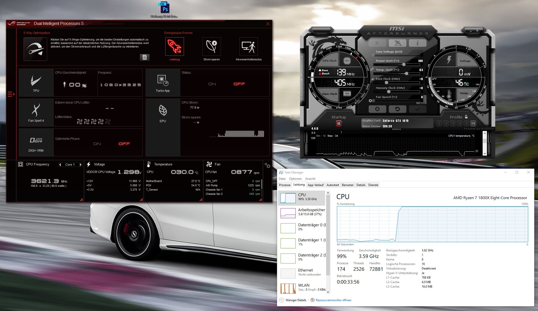

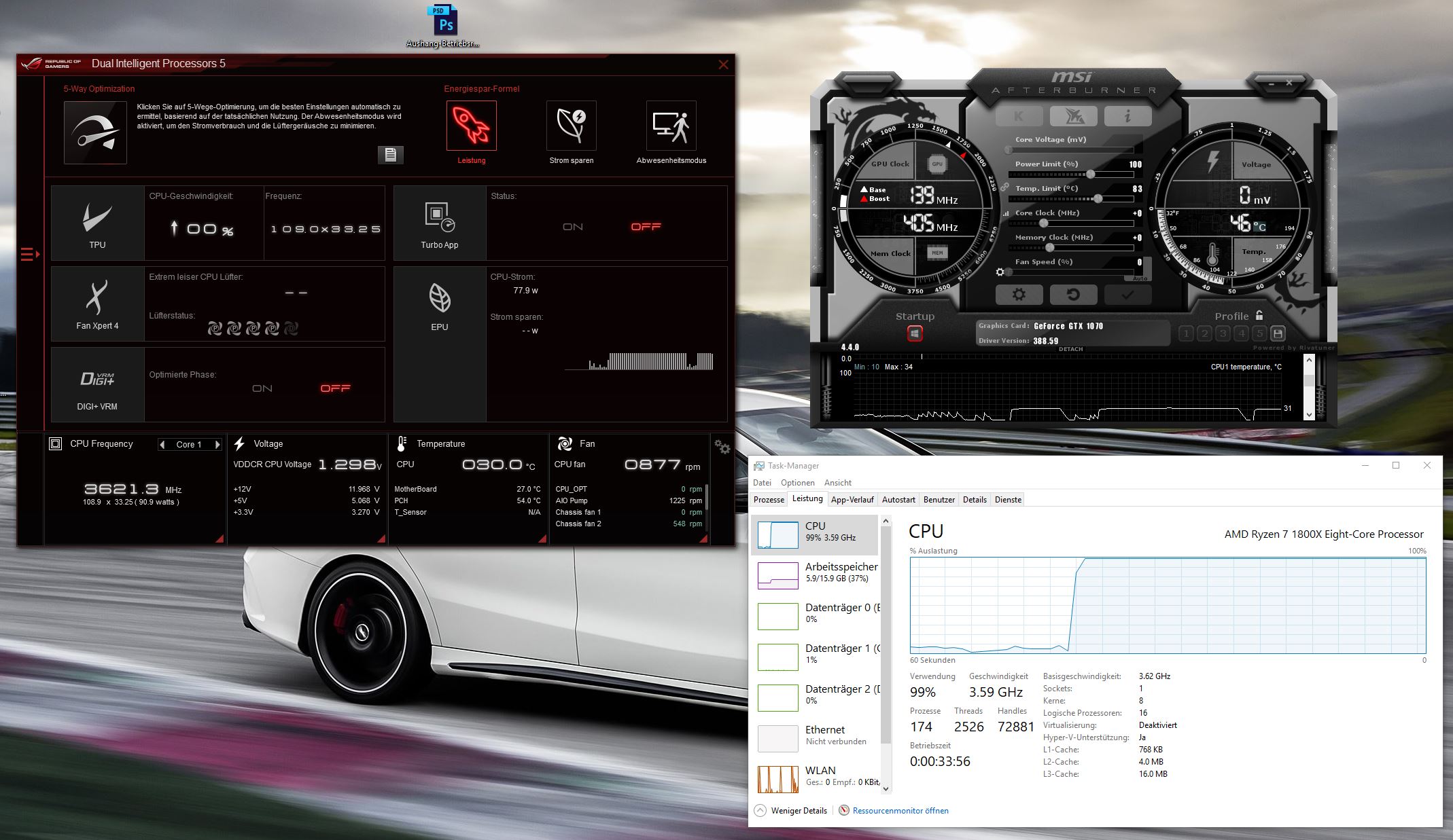

  • Meine CPU Temp. bleibt bei voller Auslastung (Prime95) < 35°C da kann doch was nicht stimmen, Anzeigebug?

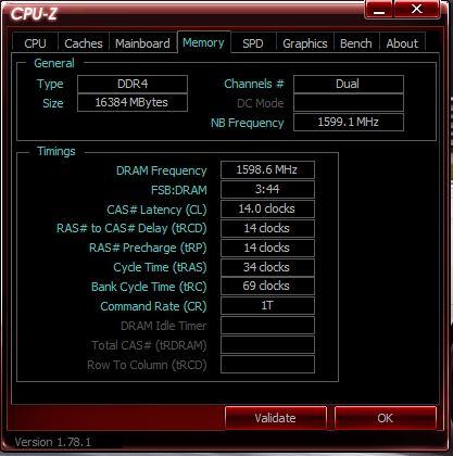

  • RAM

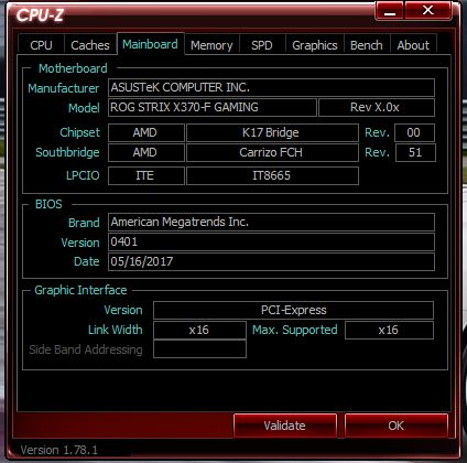

  • Mainboard

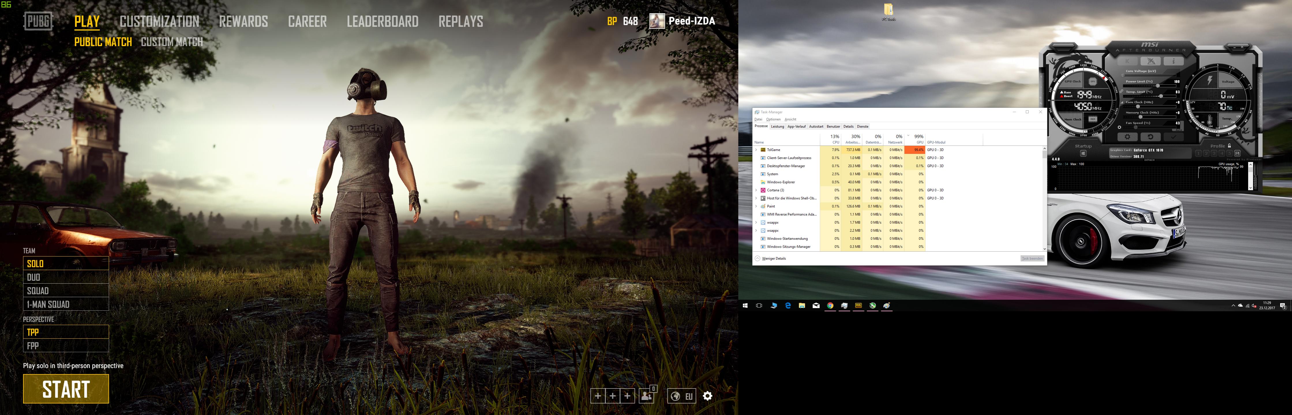

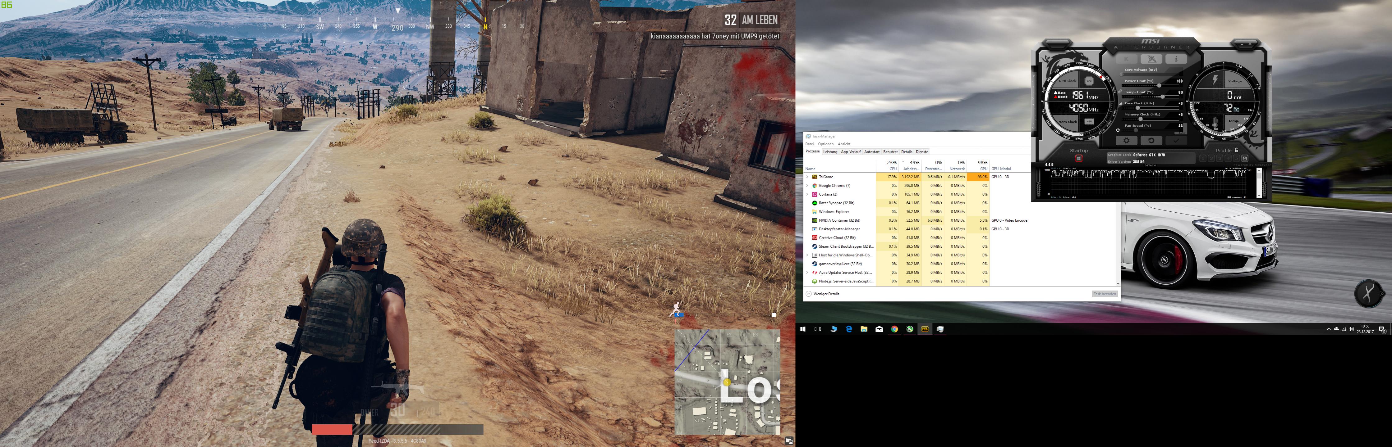

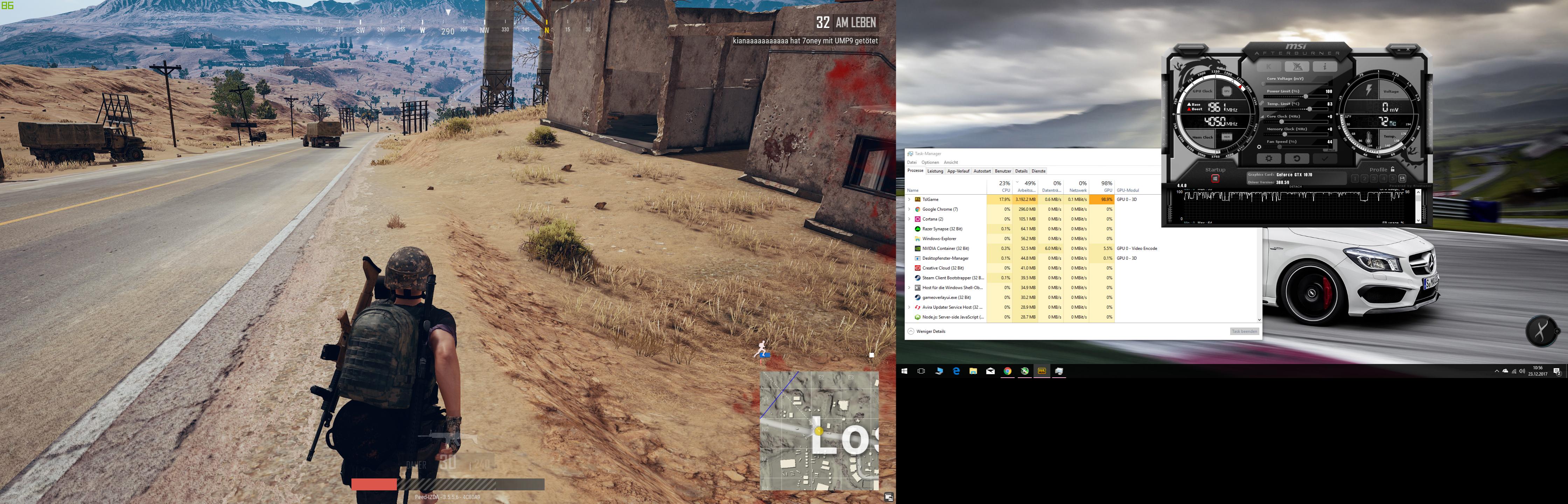

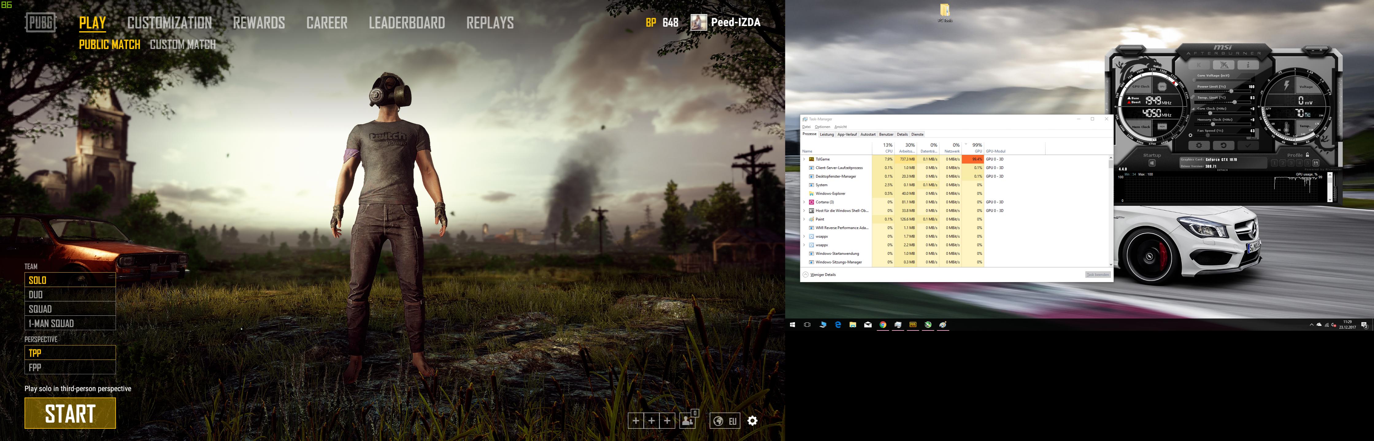

  • Völlig ans Limit gerät der PC wenn ich Players Unknown starte, bis Dato nie Probleme gehabt und FPS zwischen 60-87 (QHD) Okay ich habe jetzt erst nach dem Update gespielt, aber eine GPU Auslastung im Menü von >95% ist meines Erachtens nicht normal, ich werde sobald BF 1 installiert ist mal ein "Normales" Spiel zum Vergleich ausprobieren, aber wie gesagt mit meinem alten System hatte ich dort nicht ein Problem.
    Im Menü
    Im Match

Hast du das neuste Bios drauf ?
Aktualisier mal das BIOS:
https://www.asus.com/de/Motherboards/ROG-STRIX-X370-F-GAMING/HelpDesk_BIOS/
Wäre das Hauptmenü simpel und würde nur aus Textblöcken bestehen, so wie das von Crysis 1, dann wäre die Auslastung merkwürdig.
Aber bei diesem Hauptmenü wird dir schon sofort dargestellt, wie die Bildqualität im Spiel aussehen wird und welche FPS/GPU-Auslastung du zu erwarten hast.
BIOS 0401 ist Uralt. Erstmal updaten und danach resetten.
Beim Task-Manager CPU Auslastung auf die Auslastunganzeige, recht Maustaste/Graph ändern in/Logische Prozessoren, so das alle Kerne angezeigt werden.
Wollte auch gerade sagen . Ist nicht irgendwas mit 08xx das letzte ? Gerade mit Ram waren die ziemlich empfindlich .Hättest den 1700 x genommen . Fast gleiche leistung zum geringeren Preis.Mach Bios update und berichte dann . Ohne Garantie zu übernehmen ,habe dies immer im Windows betrieb gemacht ,nie Probleme

Oh das ist mir jetzt aber peinlich, ich habe das ganze über den EZ-Update Manager laufen lassen nach der Installation und der zeigte mir an es wären keine Updates verfügbar.
Gibt scheinbar nichts über selber suchen...und absichern.

Ich lasse gerade das BIOS Update laufen und berichte dann, nachträglich prüfe ich noch die Chipsatz Treiber händisch.

ich tippe auf "altes bios" bedingten 2,2ghz low power state bug, d.h. cpu macht nicht mehr als 2,2 ghz, selbst bei volllast.

Wir sollten aber mal das BIOS-Update abwarten, denn danach läuft AMD Agesa 1.0.0.6 auf dem System und das hat schon viele Fehler und Probleme behoben gegenüber der Version 1.0.0.4/1.0.0.5 vom OT.

Ein Punkt springt mir aber mehr als scharf ins Auge: der Baseclock ist mit 108,x MHz recht krumm. Der sollte doch auch auf Ryzensystemen normalerweise nahezu runde 100 MHz sein.
Die CPU-Temperatur ist jetzt nicht sooo verwunderlich, denn bei einer so potenten Kühlung und der geringen Auslastung... wieso sollte der Prozessor jetzt glühen?
Aktuelles Bios #3401 vom 2017-12-08, am besten per USB-Stick beim Booten erledigen.
So BIOS Update ist durch, das ganze läuft auf alle Fälle flüssiger als noch heute Mittag. Auch einige Dinge die mich skeptisch gemacht haben sind verschwunden, CPU Temperatur wird nun richtig angezeigt.
Was ich jetzt feststellen musste ist dann doch die Tatsache, dass ich im Match eine deutlich geringere Auslastung habe als im Hauptmenü. 80-92%, damit kann ich gut leben.
Liegt wohl definitiv daran dass sich doch so einiges bei PUBG verändert hat.
Gehe ich im laufenden Spiel auf den Desktop geht die Auslastung runter so wie ich es gewohnt bin, natürlich nicht gen <20% aber so auf 70%. Wechsel ich vom Hauptmenü auf den Desktop, dann bleibt die Auslastung immernoch so wie auf den Screenshots, inklusive rucklern :-D

Du weisst schon das es vollkommen richtig ist das die Graka konstant zwischen 97 und 99% arbeitet und das eben genau diese Stürze auf 80% runter die Ruckler verursachen können ?
