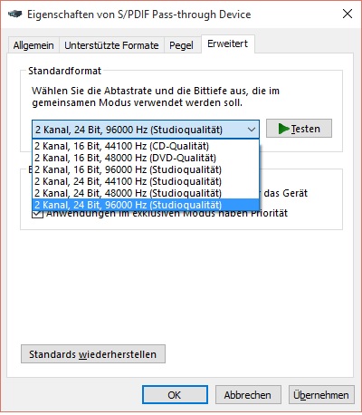

Diese Modi habe ich bei Audiogeräte verwalten (2 Kanal), wie ist das zu verstehen? - siehe Anhang

3. Das ist das Übertragungsformat über die SPDIF Schnittstelle. Ich würds einfach auf DVD Qualität stellen.

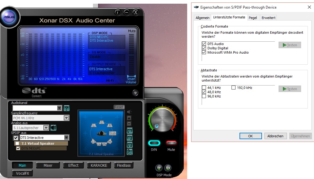

In den Audioeinstellungen hab ich nun DTS Neo:PC & DTS Interactive als neue Optionen.
Unter Codierte Formate DTS Audio & Dolby Digital.
Klingt alles ganz nett wenn ma es liest und Musikm DSP Mode (Teufel Decoder) auch fein.
Noch immer kein wahrer guter 5.1 Sound bei Spielen:
Doch in den Spielen (GTA V & COD AW2 getestet) leuchtet am Decoder nach wie vor nur ProLogic und es hört sich auch nicht viel besser an.

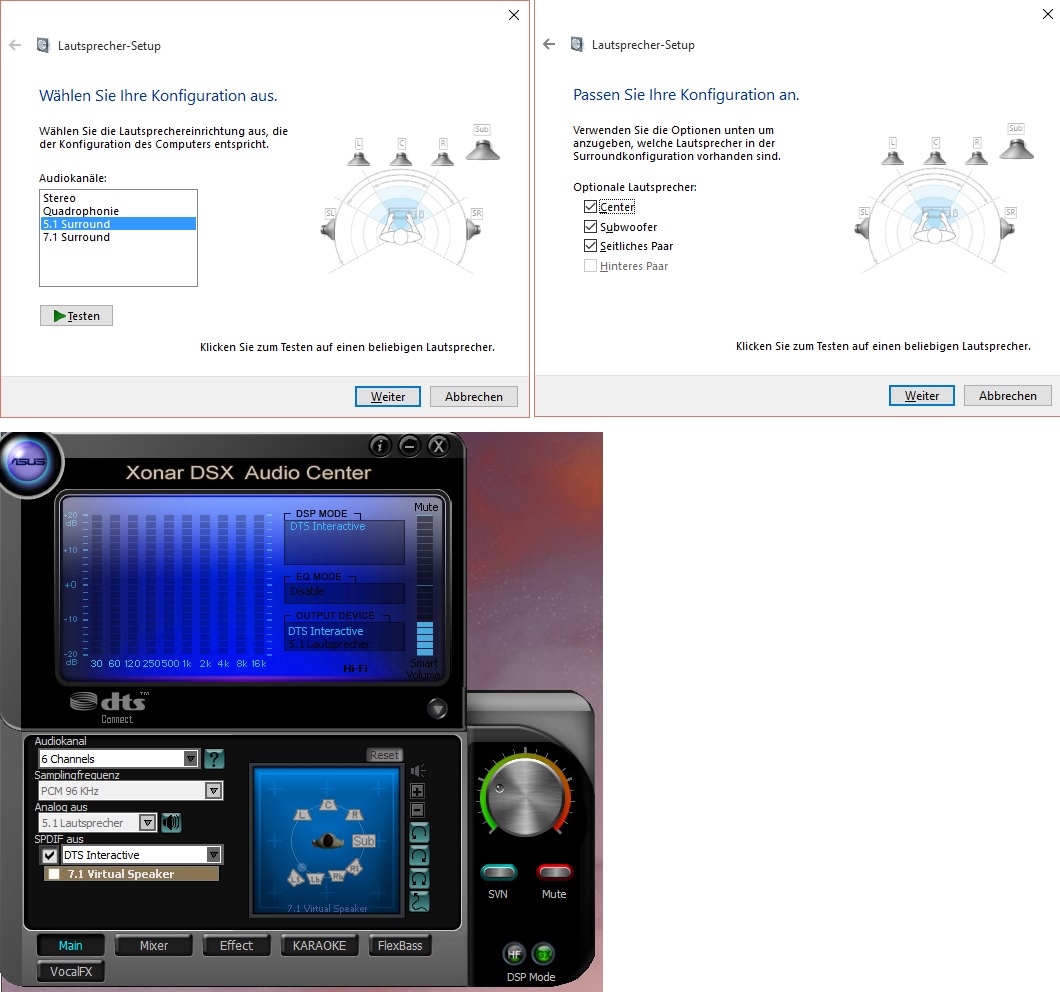

Im Anhang ein Screenshot der Audioeinstellunge

Hm, eigentlich müsste nur DTS:Interactive auf an und DTS:NeoPC auf aus (das ist ein UpMix von Stereo auf 5.1, steht also richtigem 5.1 im Weg). Was mich wundert ist das oben bei den Audiokanälen die Box ganz leer ist... die müsste auf 6 Kanälen stehen. Und dann musst du als Ausgabegerät "Boxen" statt SPDIF nehmen, klingt erst mal komisch, aber das regelt der Treiber dann intern.
Danke für deine guten\raschen Antworten immer;
Habe deine 3 Schritte nun befolgt und nun leuchtet DTS am Teufel Decoder (sogar bei Winamp).

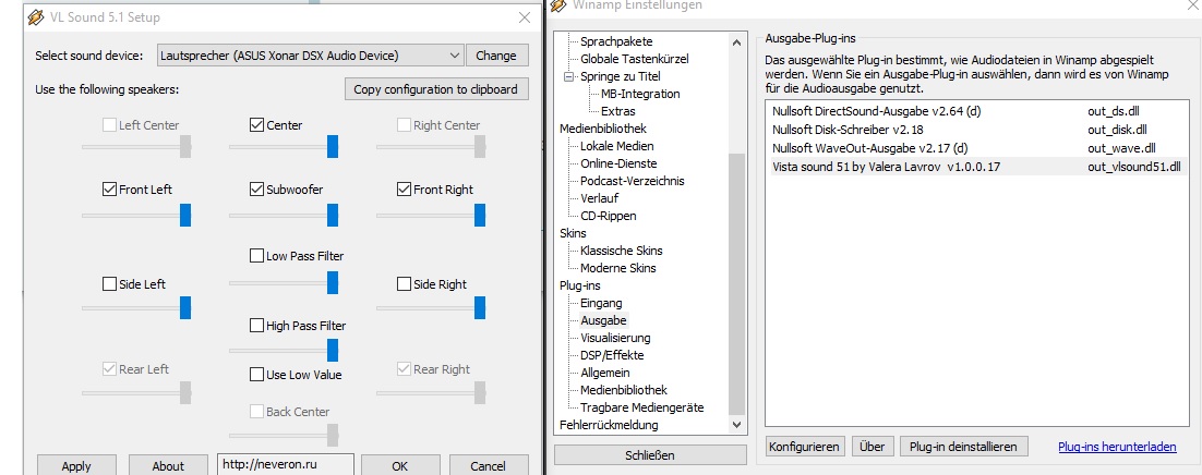

Im Anhang ein Screenshot, ob wohl alles richtig eingestellt ist d.h. das Plugin ist nachm Installieren dort zu finden und fix aktiv?

Fein danke;
