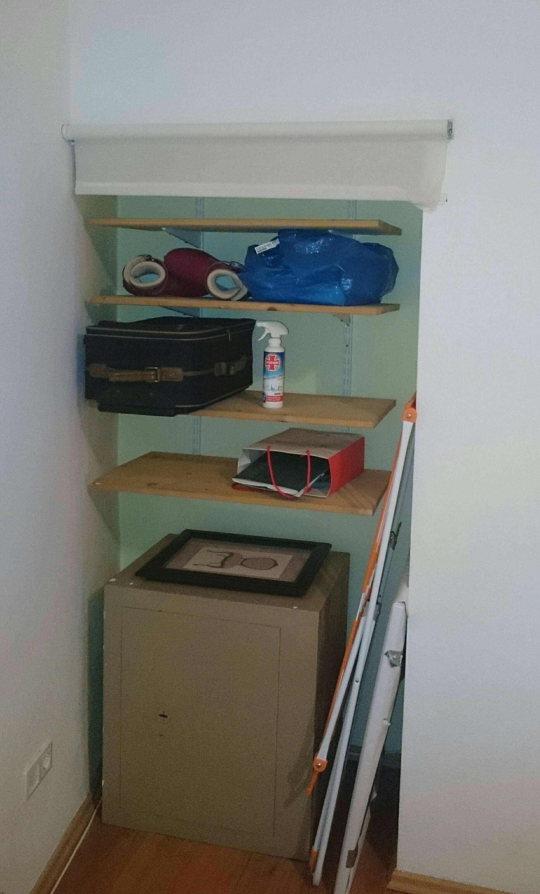

Zwecks der Isolierung des Wandausschnittest hab ich jetzt ein Bild gemacht (Regal könnte man rausnehmen\verzichten).
Wie und mit Was kriegt man da am besten eine Dämmung hin (das Hart-Styropor z.b.)?
Im Anhang ein Bild davon

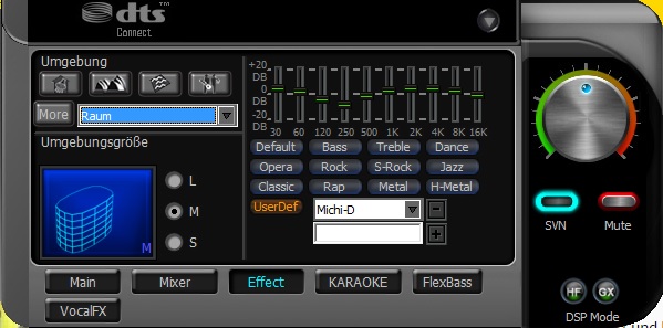

Hab nun etwas am Equalizer gespielt und mir etwas zwischen Rock & Dance gemäßigter angepasst und es klingt wirklich detaillierter & klarer.
Die Equalizereinstellung soll sowohl für Musik (GOA, Psychedelic Rock, Trip Hop) passen, aber auch für Games, da ich da keine täglichen Änderungen vornehmen möchte.
Hast du ein paar Tipps noch zu meinem Setting?
Bei Umgebung Raum statt Generisch oder (habe 20m² Altbauzimmer)?
Center Box auf Groß stellen, weil sie das ja beim Magnum ist, ja?
Die Einstellungen sind größtenteils Geschmackssache, probier einfach ein wenig damit rum was dir am besten gefällt. Ich persönlich hab nach einigem probieren alles wieder ausgeschalten ;-) als EQ nutz ich die Mögliochkeiten von meinem AVR, der Kopfhölrer gefällt mir so wie er ist am besten.
Die Raumumgebungen versuchen per Effekt einen anderen Raum zu simulieren als du tatsächlich hast, z.B. das es so klingt als wärest du in einem Konzertsaal. Dort einzustellen was du tatsächlich hast kann interessant klingen, so ist es aber eigentlich nicht gedacht.
