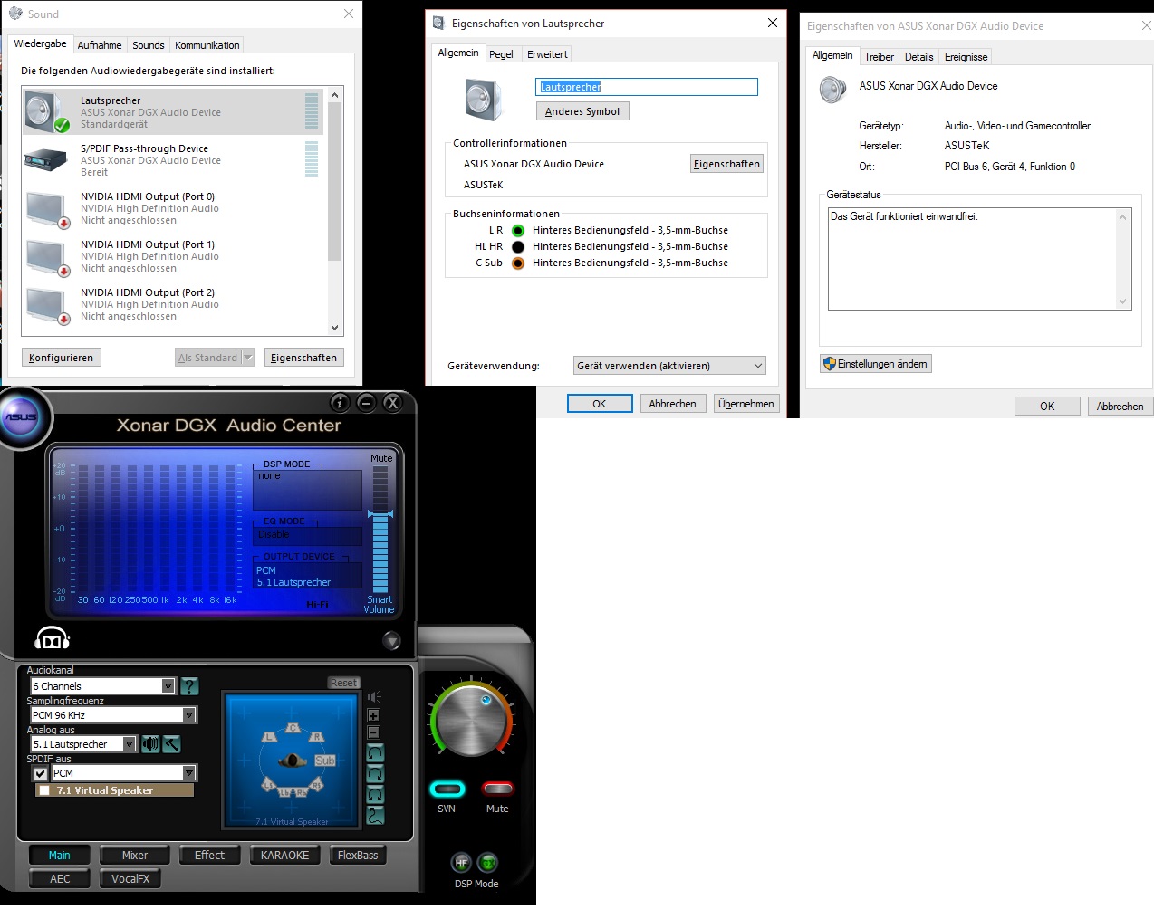

Mysterium Boxentest Software PC:
Wenn ich PC via Toslink anschließe (da kann ich nicht viel falsch anstecken) besserte sich Boxentest auch nicht (nur Front gibt was Retour und Rear\Center singt bei Front mit).
Kann ich das als Softwarefehler oder Aufbauszenario ignorieren?

@Jesterfox:
Bei Audiogeräte und Eigenschaften von Asus Xonar, kann ich nichts wie Dolby\DTS anhaken - siehe Screenshot
Mein Mainboard ist ein Gigabyte GA-H81M-D2V (sollte Realtek ALC887 Chip sein), soundchip eher mager denk ich.
Asus Xonar kann das nicht?
Dann klingt sozusagen Soundkarte zu Soundsystem besser als via Decoder auf PC Gaming bezogen, das wäre blöd.
Du musst das "SPDIF Passthrough Device" als Standard deklarieren und verwenden, ansonsten geht es nicht.
Edit: das Mainboard hat leider keinen Encoder und die Xonar DG/DGX sind die einzigen Asus Soundkarten die auch keinen haben...
@Jesterfox:
Danke, habe ich nun via Fernwartung gemacht.
Welches Besserung erwartet mich dadurch (mit altem Setting gestern auch Musik gehört\GTA5 gespielt)
