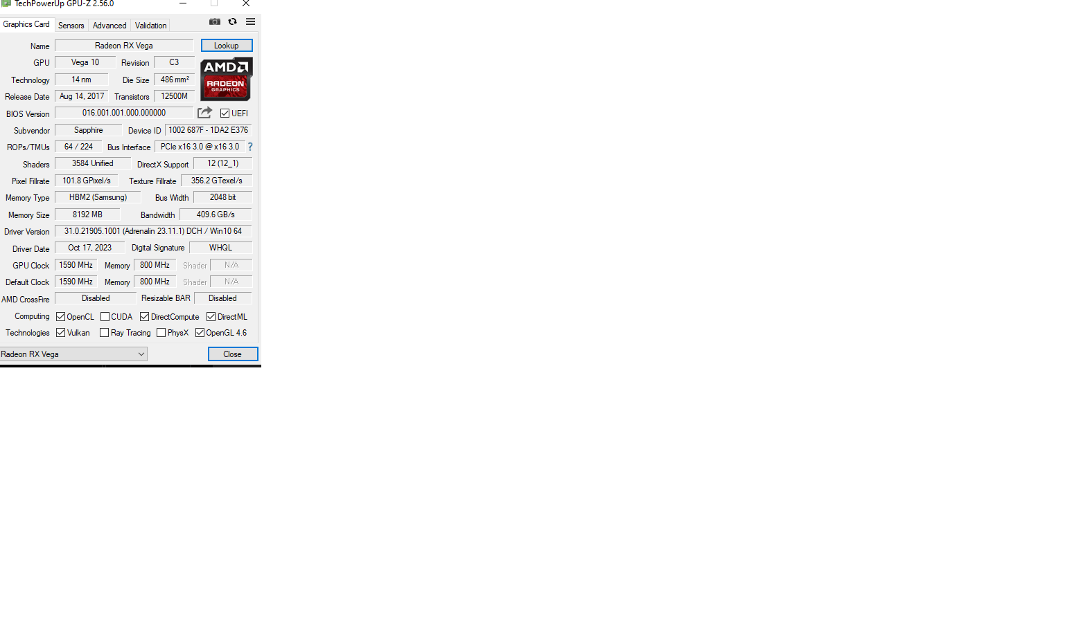

Zeigt denn GPU-Z jetzt zumindest schon mal "PCIe x16 3.0 @ x16 3.0" bei Bus Interface an oder immer noch eine zu geringe Anbindung?

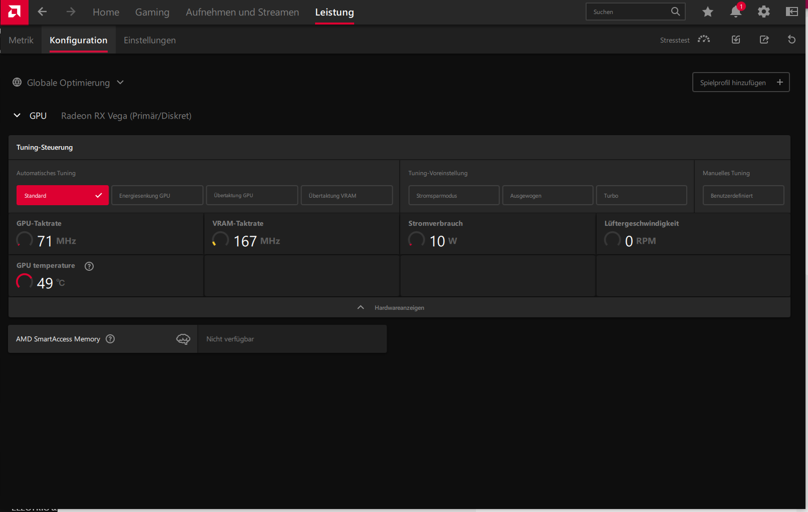

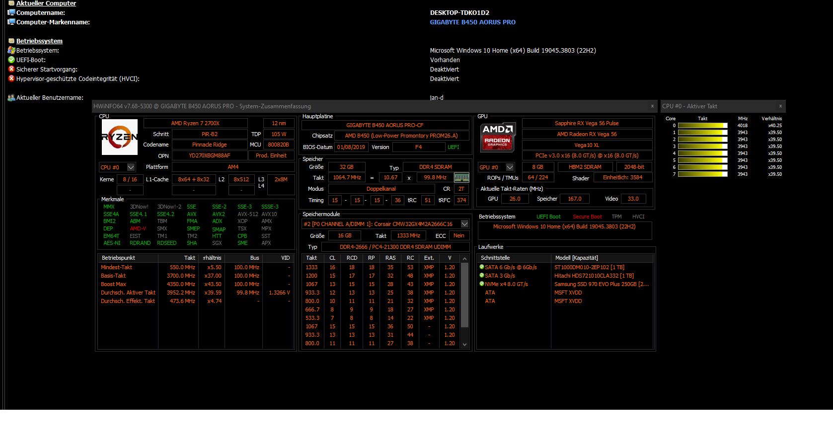

Punkt 1. Du hast eine Vega56 und keine Vega64 laut HWInfo
Punkt 2. wie @Drewkev sagt schau mal nach einem aktuellen BiOS
Punkt 3. Dein RAM läuft nur auf 2600mhz schau mal im BIOS ob du ein XMP Profil geladen hast.
Punkt 4. Deine Karte läuft wohl jetzt auf X16 Bandbreite.
Punkt 5. Hat deine Karte einen BIOS Switch? Wenn ja den mal benutzen. Es ist evt. Das Silent BIOS aktiv.

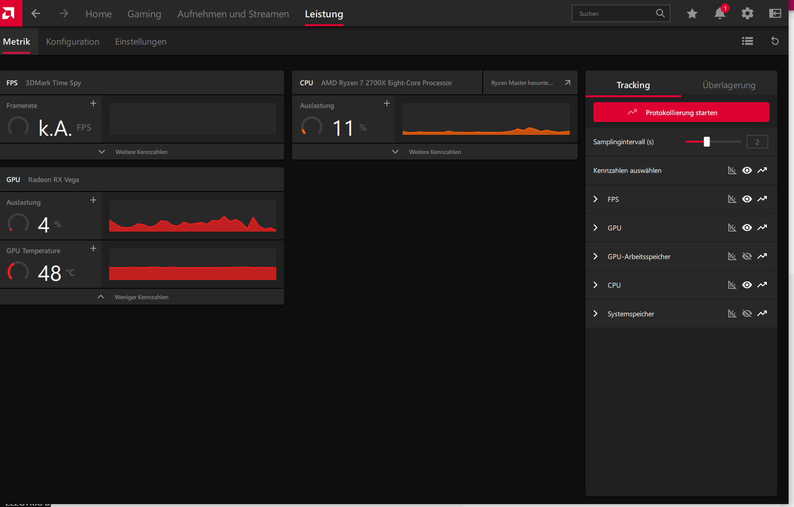

Was jetzt noch interessant wäre ein Screenshot vom Radeon Treiber umd zwar wie es im Reiter „Leistung“ aussieht.

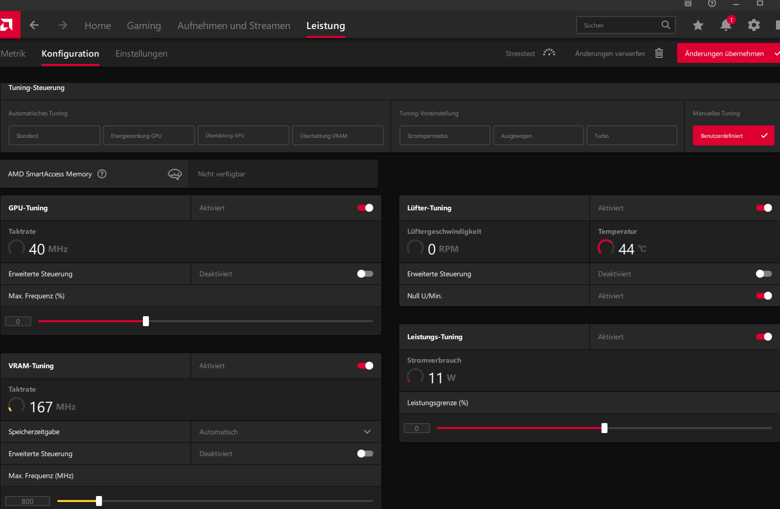

Danke @Kneuper , aktiviere mal bitte im Reiter „Konfiguration„ das Manuelle Tuning und aktiviere alle Tuning Optionen ohne etwas zu verstellen. Ich würde gerne wissen ob die Grundeinstellungen der Karte noch Stock sind oder irgenwie verändert wurden.
Ich habe gerade mal geschaut und gesehen das deine Karte einen kleinen Schalter hat um das BIOS um zu schalten. Hast du mal probiert ob mit dem sekundären BIOS die Leistung höher liegt?
s

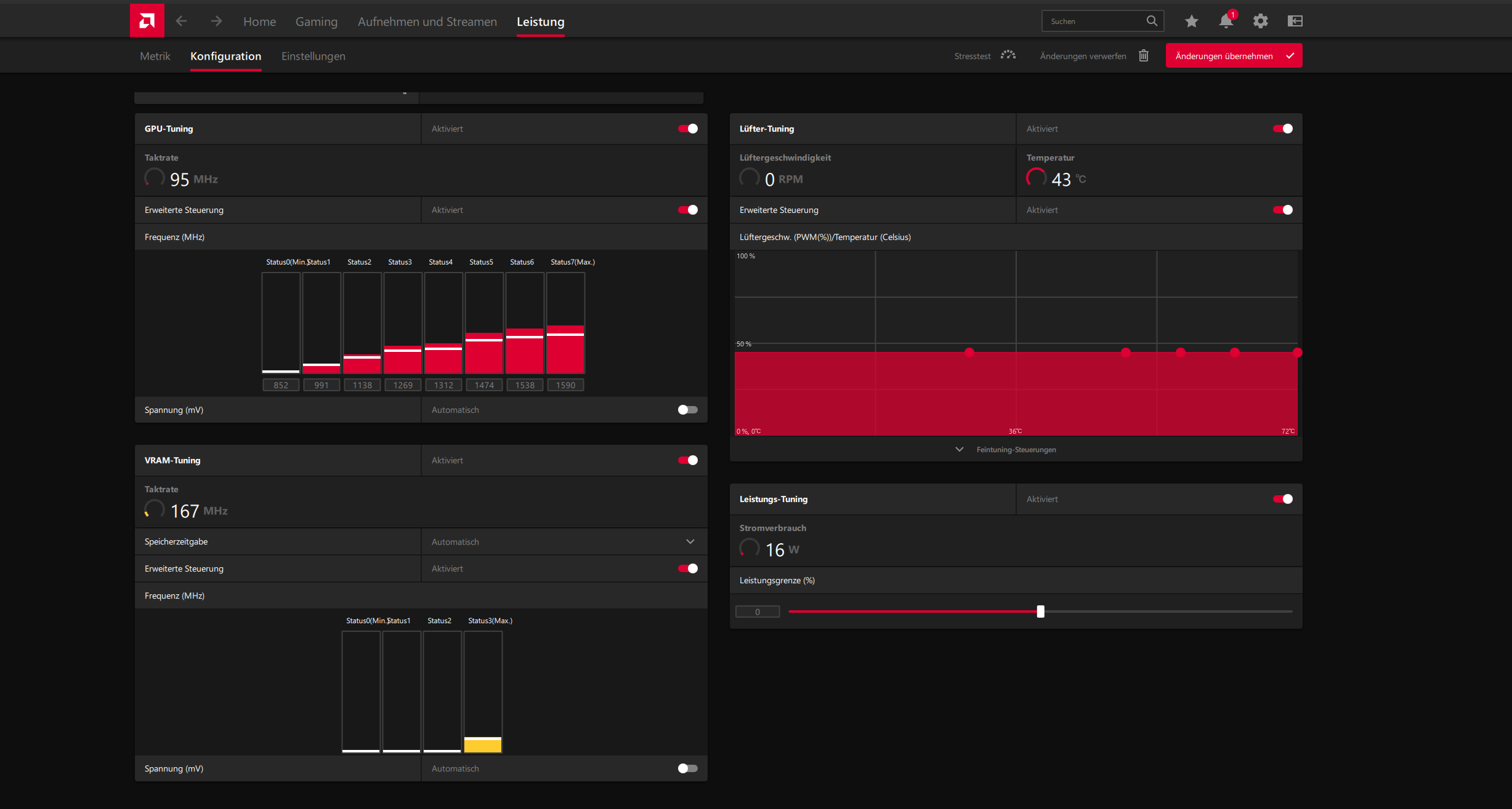

Bitte bei GPU und MEM Takt noch „erweiterte Steuerung„ aktivieren 😬
Danke, die Lüfterkurfe sieht in der Tat etwas seltsam aus. Die Einstellungen passen aber soweit. Hast du die Karte neu gekauft oder Gebraucht? Hast du mal mit dem MPT oder BIOS Flasch gearbeitet?
Dann können wir das auschließen.
Bleibt für mich nur noch die Frage nach dem Sekundär BIOS ob das schon probiert wurde?
Ich würde mal "Software-Problem" in den raum werfen. Man sieht das die Karte eigentlich nur im Idle bleibt - die GPU dümpelt irgendwo bei ~50°C rum. Unter Vollast sollte das ganze eher Richtung 80° hochgehen.
Der GPU-Test vom 3DMark ist eigentlich dafür ausgelegt, nur die GPU zu belasten, also schließe ich ein CPU-RAM-Bottleneck eher aus.
Ich würde mal versuchen alle "Helfer-" und "Übertaktungsprogramme" runter zu werfen.
MSI-Afterburner, Sapphire Trixx oder ähnliches.
Falls das nicht hilft schauen, was sonst so im Windows herumfuhrwerkt.
