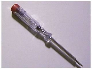

Du könntest mit einem Phasenprüfer(siehe Anhang) den Stromweg überprüfen.
Dazu zerlegst du nochmal das Netzteil, steckst es ein und schaltest es ein.
Wenn du mit dem Phasenprüfer einen Kontakt berührst siehst du wo Strom "drinnen" ist. Er leuchtet dann leicht rot.
Versuch mal systematisch den Weg des Stromes zu überprüfen, dabei fägst du bei einem Kabel des 3-poligen Steckers von der Steckdose in das Netzteil an. Danach hältst du den Phasenprüfer auf die beiden Einfassungen der Glassicherung.
Somit kannst du immer mehr von einem Defekt ausschließen.
