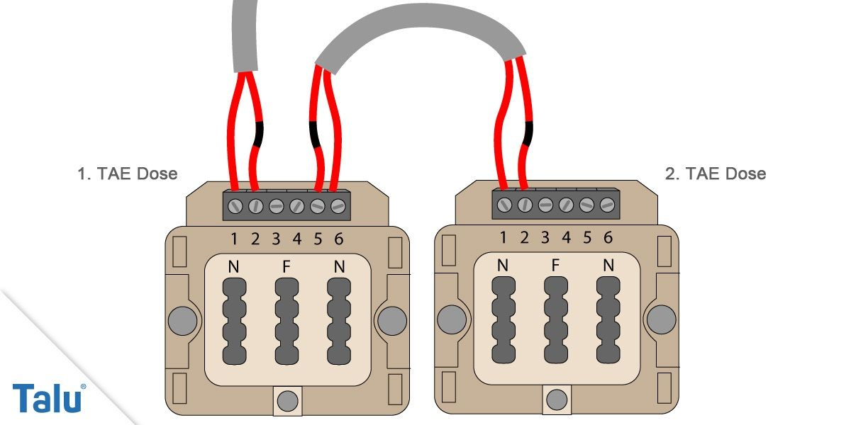

Das, was du beschreibst, ist der Klassiker, um zwei TAE Dosen in einer Wohnung / einem Haus anzuschließen:
Mit 2 Adern (Rot & Schwarz) bekommst du derzeit (meistens) DSL bis zu 250 Mbit (das sog. VDSL, siehe Profil 35b).

@ARNOFPS danke für deine Erklärung! :) Genau so wie dein Schema sieht es bei mir aus, nur dass zwei weitere Adern nach hinten abgeklemmt sind, weil es sich ja um 4-adrige Kabel handelt. 1&1 bietet natürlich nicht nur max. 50 Mbit/s in meinem Gebiet, ich sagte ja das ist nur der nächsthöhere Tarif von meinem 16 Mbit/s Tarif. Aber Glasfaser gibt es hier von 1&1 aus noch nicht, ist zwar eine Großstadt, aber das kann trotzdem noch ein paar Jährchen dauern.

Also bis zur ersten TAE liegt das von draußen kommende Telefonkabel (2x2 Adern) unter Heizungsrohren, sprich das kann später leicht ersetzt werden. Der Teil, der jetzt unter Putz kommt, geht von der ersten TAE zur zweiten TAE-Dose. Kann ich das Signal theoretisch mit CAT 7a weiterleiten oder müsste das ins Haus kommende Kabel auch schon CAT 7a sein?
In der Konfiguration müsste ja nur der erste Teil ausgetauscht werden...

brauchst du nicht, bis zur Telefondose reicht das normale Telefonkabel, was ja schon liegt

Im Grunde musst du unterscheiden was vor dem Router ist und was danach. Bei DSL benötigst du 2 Drähte vom APL zum Router. Am besten direkt durchgängig ohne Stückelung. Parallelschaltungen zu anderen TAE Dosen darf es bei VDSL nicht geben. Alles was nach dem Router kommt macht man per LAN Kabel. Was hast du alles nach dem Router geplant?
