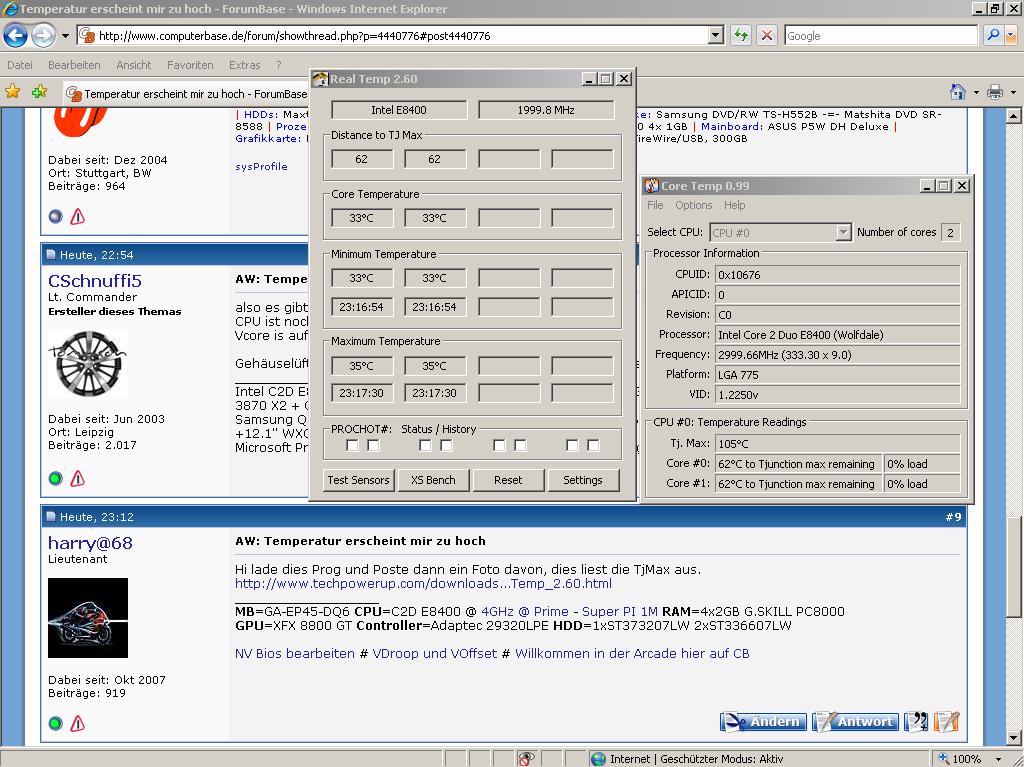

also es gibt keine Stabilitätsprobleme
CPU ist noch auf Standardtakt
Vcore is auf das minimum eingestellt was das Board kann
Gehäuselüftung OK die muss nochmal etwas überarbeitet werden
hmm in den Tool werden Temperaturen ca 5-8°C weniger angezeigt als in Everest bzw. uGuru
