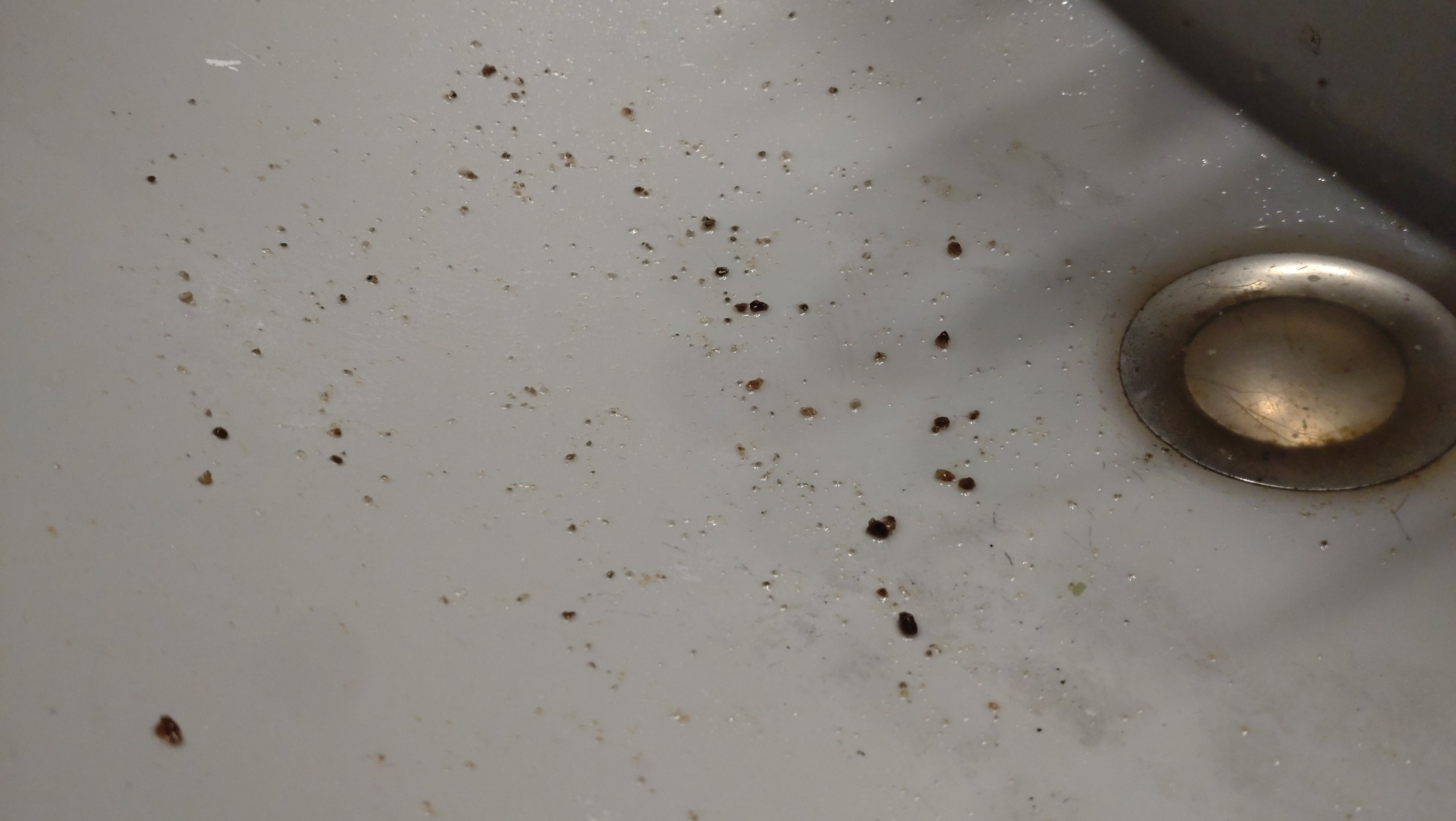

Moin Moin .... Das mit dem Dauerbetrieb seh ich seit 20min etwas anders. Hab ne Enermax liquidmax 3 seit ca andert halb Jahren und gestern war auf einem mal ende. Schon beim BIOS 100° und nach 5min Not Aus. Ein Schlauch heiß der andere kalt. Nachdem ich den befüll Stutzen gefunden hatte ließ ich die Suppe mal ablaufen.... (Siehe Bild) keine Ahnung was es ist aber da kann ja nichts kühlen. Hoffentlich hat meine Pumpe überlebt. Baue jetzt mal weiter zusammen und befülle mit destilliertem Wasser. Zum Befüllen nutze ich ein MTB Bremsen Entlüftungskit bzw große Spritze. Mal schauen ob ich um einen Neukauf herum kommen kann.

Moin Moin .... Das mit dem Dauerbetrieb seh ich seit 20min etwas anders. Hab ne Enermax liquidmax 3 .
Cold Plate aus Kupfer und Radiator aus Aluminium. Das geht so nicht.
Du brauchst ein Kühlmittel, welches die chemische Reaktion der Metalle verhindert. Also sowas wie Double Protect Ultra von Aqua Computer.
Reaktionen: PCTüftler und fairhext
Was kauft man sich auch solchen Müll, der schon ab Werk auf den Ausfall zusteuert?
Eben gerade dieser Mix aus Kupfer und Alu ist es, gegen den der Korrosionsschutz dauernd wirken muss. Irgendwann ist der aufgebraucht und dann passiert sowas. Wenn man aber keine problematischen Materialkombinationen im Kreislauf hat, was soll den Korrosionsschutz aufbrauchen?
Das Dingen neu zu befüllen, wird vermutlich nichts bringen. Nicht ohne sehr ausführliche Reinigung sämtlicher Komponenten, was bei einer AiO ja so hervorragend machbar ist.
Reaktionen: fairhext
Das ist dann doch was Anderes! Eine Custom Wakü besteht wie gesagt normal aus Kupfer.
Deine Liqmax III besteht am Radiator aus Alu, aber am Kühlblock aus Kupfer. Ist also ein Mischmetallsystem. Da wird also ein Korrosionsschutz zwingend benötigt sonst wird sich das Alu auflösen. Also mit Double Protect Ultra befüllen, nachdem die Sauerei gereinigt ist.
Reaktionen: Sinatra81 und Sinusspass

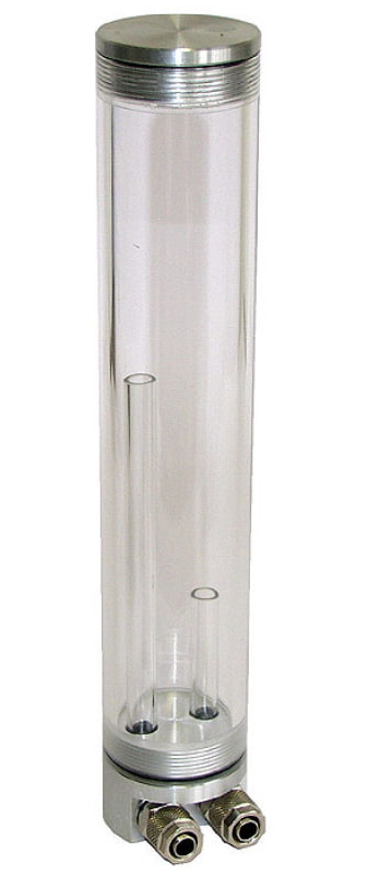

Egal: Ende vom Lied war, dass die Kühlfinnen aller Elemente im Loop überraschend gut aussahen und sich wieder wunderbar reinigen ließen. Die soften Silikonschläuche und auch der AGB haben allerdings gut gelitten. Die Schläuche waren äußerst milchig und nicht mehr wirklich schön anzusehen, der AGB (Acrylglaszylinder, ähnlich wie der von @Nickel hier verlinkte) hatte ordentliche Rände vom Wasserstand, die ich jedoch wieder gut reinigen konnte.
