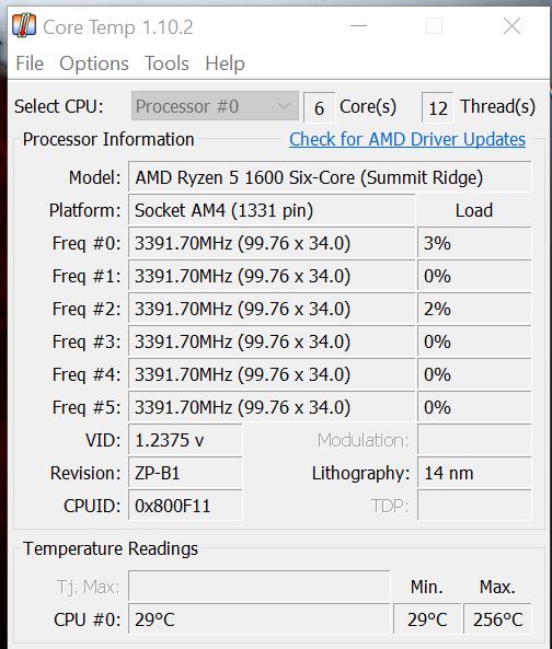

Ein anschließender Blick in das Programm CoreTemp suggerierte mir, dass die CPU Temperatur derzeit bei 53 Grad Celsius liegt, die gemessene Maximaltemperatur des CPU aber kurzfristig bei 256 Grad Celsius lag.
Nun frage ich mich, ob das ein Defekt im Programm CoreTemp sein kann oder vielleicht der CPU kaputt ist.

PS: Auf dem Screenshot ist die aktuelle Temperatur bei 29 Grad C im Ruhezustand. Dies liegt daran, dass mein Gehäuse offen ist und alle Gehäuselüfter von mir kurzfristig auf ca. 1500 RPM gedreht wurden.

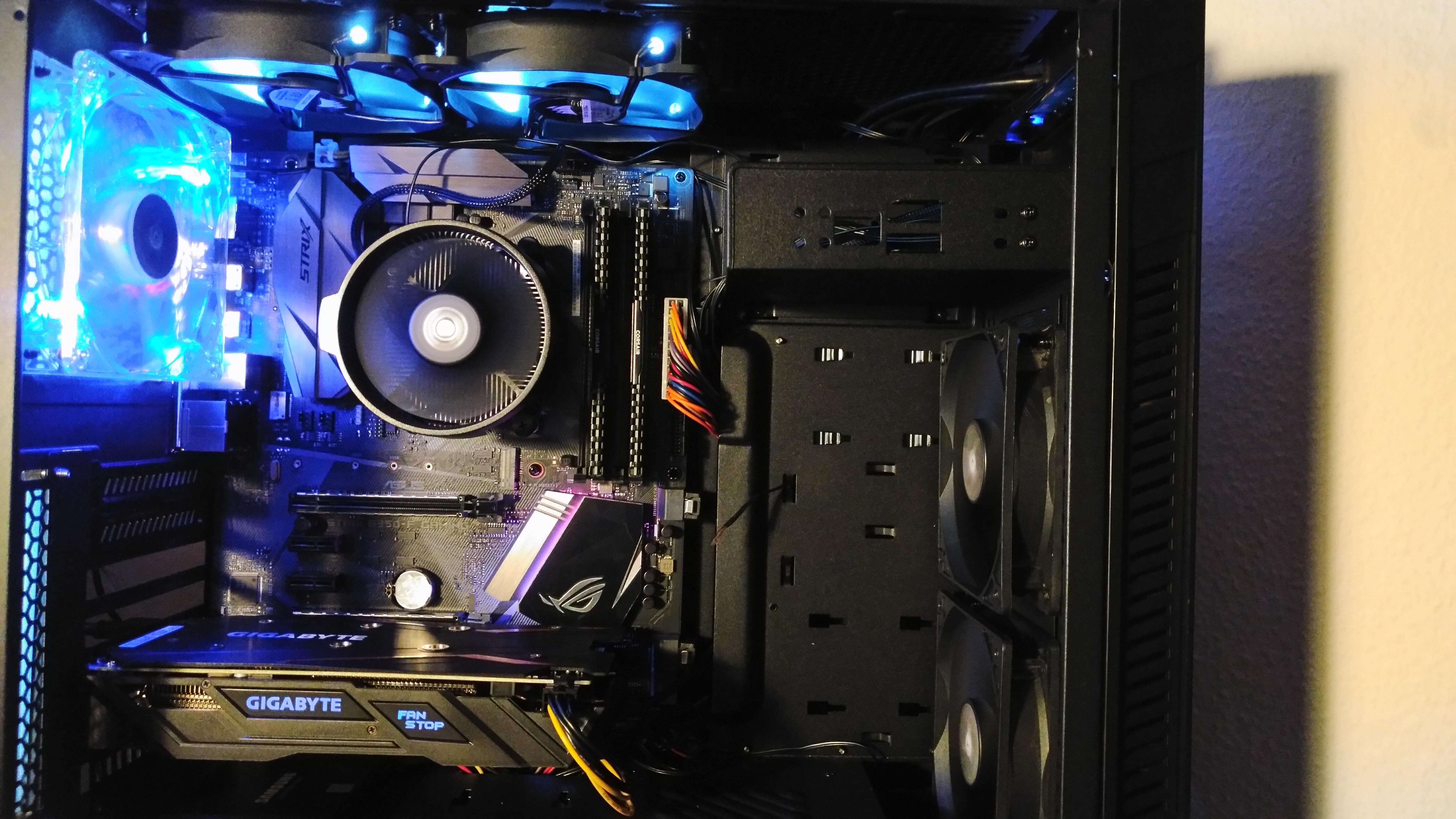

wie hast du denn die lüfter montiert? vorne raus, hinten raus, oben rein? warum? und warum steckt die graka nicht im ersten x16-slot?
bei 256°C wäre die CPU schrott, abgesehen davon dass sie sich lange vorher abgeschaltet hätte -> auslesefehler.

Tempwert Auslesefehler
Sehe da kein Problem, außer das CoreTemp anscheinend nicht das richtige Tool ist. Was zeigen denn HWMonitor oder HWInfo 64 an?
Und Lüfteranordnung mal kontrollieren. Vorne wird die Luft nach außen geblasen, hinten auch und oben in das Gehäuse rein. Warme Luft steigt nach oben, nicht nach unten. Vorne kalte Luft rein, der Rest der Lüfter befördert die warme Luft nach außen.
256°C max. kann nicht sein. Da hätte das System bereits notabgeschaltet. Auch die 29°C als min. können nicht stimmen.
Entweder sind die Sensoren der CPU defekt oder aber CoreTemp. taugt nichts.
Eher wird CoreTemp nicht verlässlich auslesen, anzeigen oder hochrechnen können.

Gehäuselüfter sind wie beschrieben montiert. vorne Rein, hinten und oben raus.
Die Grafikkarte steckt im unteren PCI 3.0 Slot, damit die Temperatur den CPU Kühler nicht unnötig aufheizt und weil's schlicht und einfach schicker aussah (LED Effekt des Mainbords wird sonst gänzlich verdeckt).
foto entspricht aber nicht deiner aussage
auf dem foto ist eindeutig zu sehen das die lüfter oben rein und die lüfter vorne raus blasen
@ TE:
die lüfter sind eben nicht so montiert wie du behauptest. die beiden oben ziehen luft rein, die anderen drücken raus.
dass der zweite x16-slot nur mit 4 lanes angebunden ist weißt du?
beim zusammenbau war wohl ein pfuscher am werk :D
Sorry Leute! Gehäuselüfter sollten wie beschrieben montiert sein ... sind es aber nicht. Das habe ich grade behoben. Danke für den Hinweis. Die Anderen Programme werde ich direkt mal ausprobieren.
@AdoK: Die Anzeige im Bios unterstützt die angezeigte Temperatur aber leider :S zumindest was die Temperatur im Ruhezustand angeht.
Laut deinem Bild passt aber was mit der Montage der Gehäuselüfter nicht. Oben am Deckel die blasen bzw. saugen ins Gehäuse statt raus. Auch die anderen beiden Lüfter sind nicht so montiert wie du es schreibst.
Die Graka weiter nach oben in den 1. PCIe 3.0 x16 Slot. Bringt der LED-Effekt irgendetwas? Auch nur 0,000001FPS mehr?

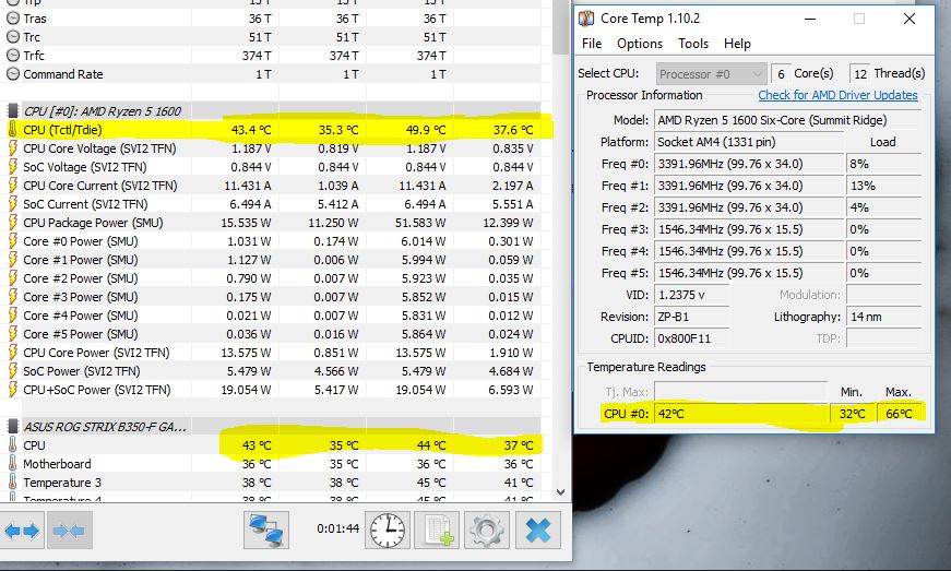

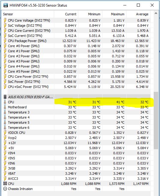

Ich habe mir das von dir empfohlene Programm heruntergeladen und ausprobiert. Auch hier habe ich ähnliche Temperaturen wie bei CoreTemp. Die Sekunde in der die CPU auf 256 Grad Celsius war, kann ich aktuell nicht aus dem Programm auslesen.
Nach einem weiteren ReStart auch in CoreTemp nicht mehr vorhanden. Eure Info, dass es sich um einen Auslesefehler handelt scheint sich also zu bestätigen.
Das Temperaturlimit für den Kühler der die CPU kühlt lag laut UEFI bei 70 Grad. Ich habe dieses nun auf 60 Grad herunter geschraubt. Der PC wird dann zwar etwas lauter aber die Temperaturanstiege sind unter Volllast etwas langsamer.
Den Punkt "Thermal Throtteling" kann ich unter dem von dir aufgeführten InfoMonitor nicht sehen.
CoreTemp und HWiNFO64 unterscheiden sich wohl doch! Grade im Bezug auf die max. Temperatur der CPU.
Auf die ausgelesene/ angezeigte oder hochgerechnete Temperatur(en) würde ich mich nicht verlassen wollen.
Solange die CPU nicht das throtteln anfängt oder gar in die Notabschaltung geht, ist die ausgelesene/ angezeigte/ 'hochgerechnete' Temperatur völlig egal. Warum? Weil keines der Tools kann die Temperaturen "richtig" messen, weil sie eine Temperatur für TJMAX annehmen, die für alle Prozessoren eines Typs gleich sind, obwohl dieser Wert für jeden Prozessor individuell bestimmt wird.
Und praktisch alle Tools - egal ob nun AIDA64, HWiNFO, Hwmonitor, SpeedFan, etc. pp. - versuchen die Temperatur der CPU aus irgendwelchen Werten mehr oder minder genau auszurechnen und dann anzuzeigen, was ihnen auch mehr oder minder gut gelingt. Grund s.o..
An und für sich kann und sollte man diese 'hochgerechneten', angezeigten Werte voll und ganz ignorieren. Warum? Solange die CPU nicht das throtteln anfängt oder gar in die Notabschaltung geht, sind die Temperaturen auch in Ordnung. Sollte die CPU throtteln und/ oder in die Notabschaltung gehen dann ist sowieso Handlungsbedarf gegeben.
